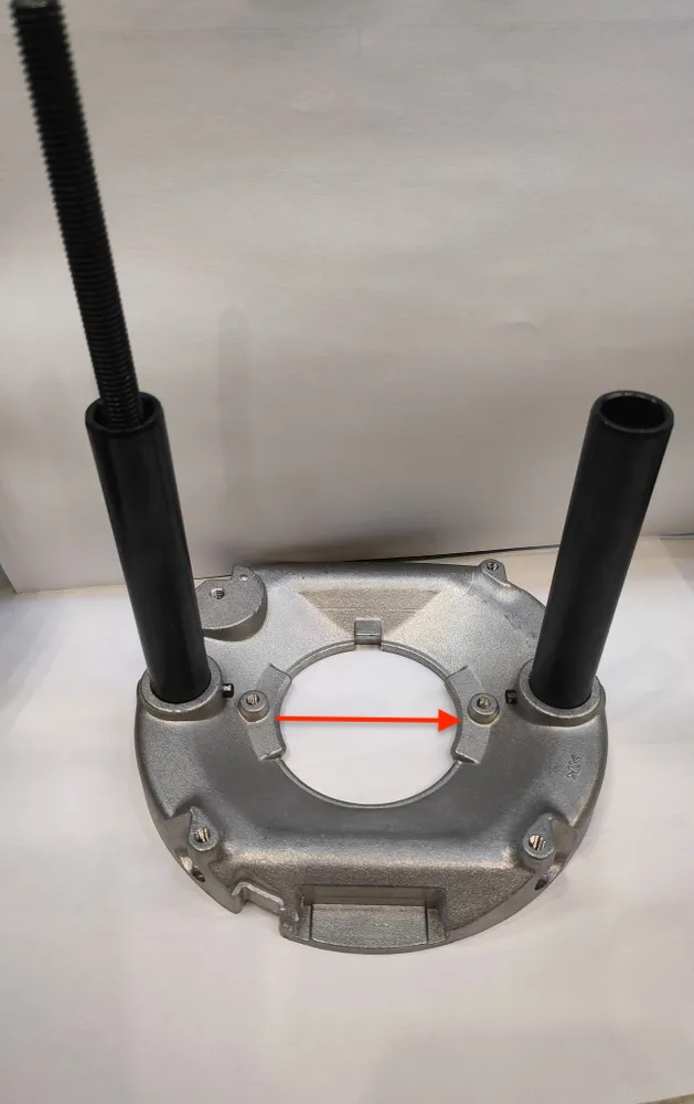

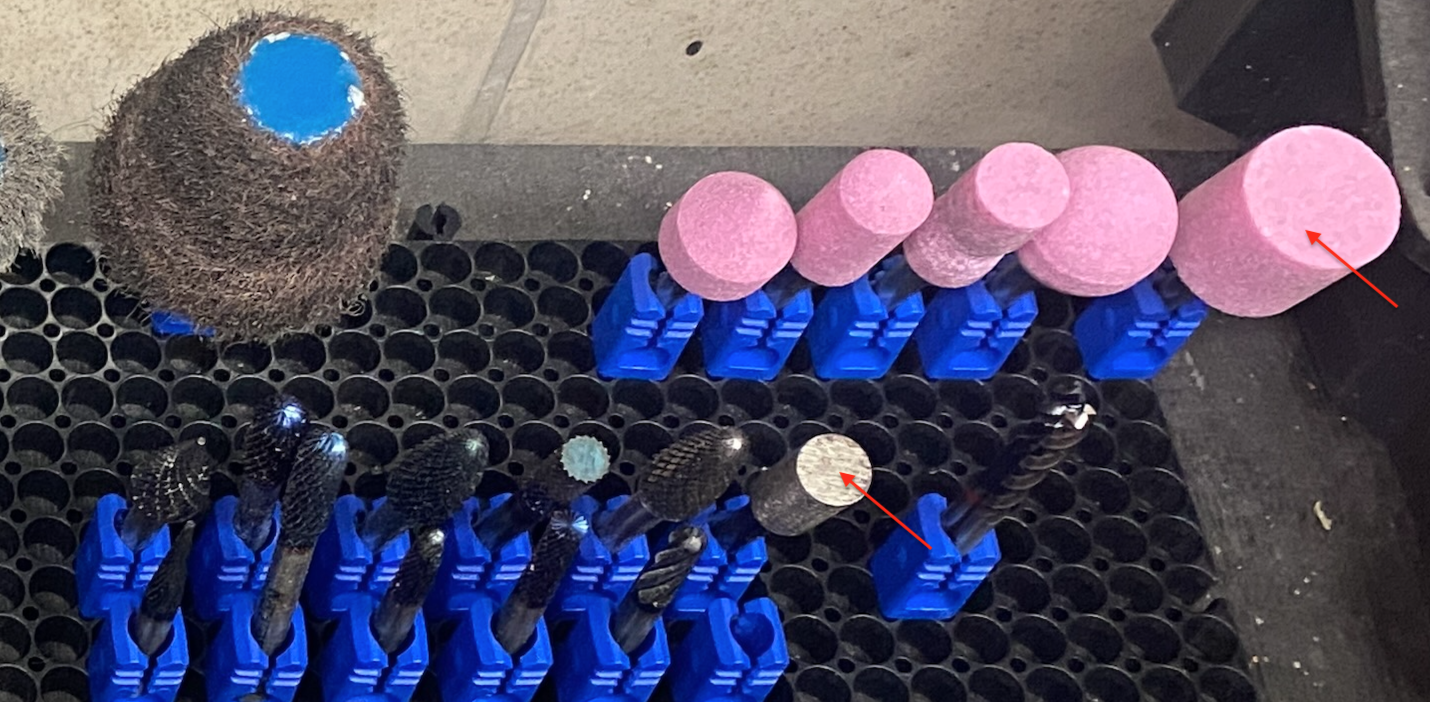

Вынужденно оживлю тему: фрезер макита 3612С, диаметр отверстия в основании ограничен двумя выступами: Копия 6420460564Расстояние между выступами 62,8, куплена фреза диаметром 63,5: 190205340Первая мысль была сточить выступы ПШМ, но инструмент с не всегда прогнозируемой траекторией и, боюсь, выйдет криво. Вот и думаю: если зафиксировать основание струбцинами для устойчивости и на минимальных оборотах в несколько проходов самой фрезой развальцевать а потом еще 0,05-0,1 мм дочухать наждаком (чтобы не в притирку ходила)?

20.05.2025 в 12:36:04
dv_sudya, делайте самой фрезой. Можно и сверху вниз, можно и снизу вверх.
Будет всё ровно и хорошо.

ТС, плохая идея. Два лезвия, большой диаметр, маленькая скорость. Будут ступеньки неровные. Да и опасно это. Лучше гравером типа дремела, насадка или наждачная 12.7, или бор цилиндр 6,3мм.

Вариант. Наждачку на деревянную половину цилиндра Ф64 наклеить. Фразой вращением рукой нацарапать что снимать. Установкой фразы проверять сьем. Можно наверное и рукой вращая фрезу соскрести по чуть эти 0.25мм или после наждачки довести.

Дремеля нет, есть дремель для взрослых с цангой 6 мм: Снимок экрана 2025-05-20 в 14.17.10 теоретически может сносно получиться, если взять цилиндрическую абразивную фрезу побольше - крайнюю справа (сохранение геометрии вторично и имеет скорее эстетическое значение), ну или попробовать спеченной алмазной, после нее край должен ровнее выйти. Снимок экрана 2025-05-20 в 14.17.42ЗЫ: уж очень руки чешутся, а фреза только к субботе доедет, доехала бы - может и рискнул бы, отгородившись чем-нибудь стальным)) Честно говоря, смущает не столько две пластины у фрезы, сколько сочетание этого с тем фактом, что срезать деталь тоже из двух частей, плюс сомневаюсь что получится прям плавно подавать. Ну и, хоть и минимальный, но люфт у цанги по-любому есть, так что сочетание всех неудачных составляющих с заклиниванием фрезы в отверстии на скорости 9000 об/мин при весе фрезы 0,3 кг как минимум к кувырку агрегата привести может.

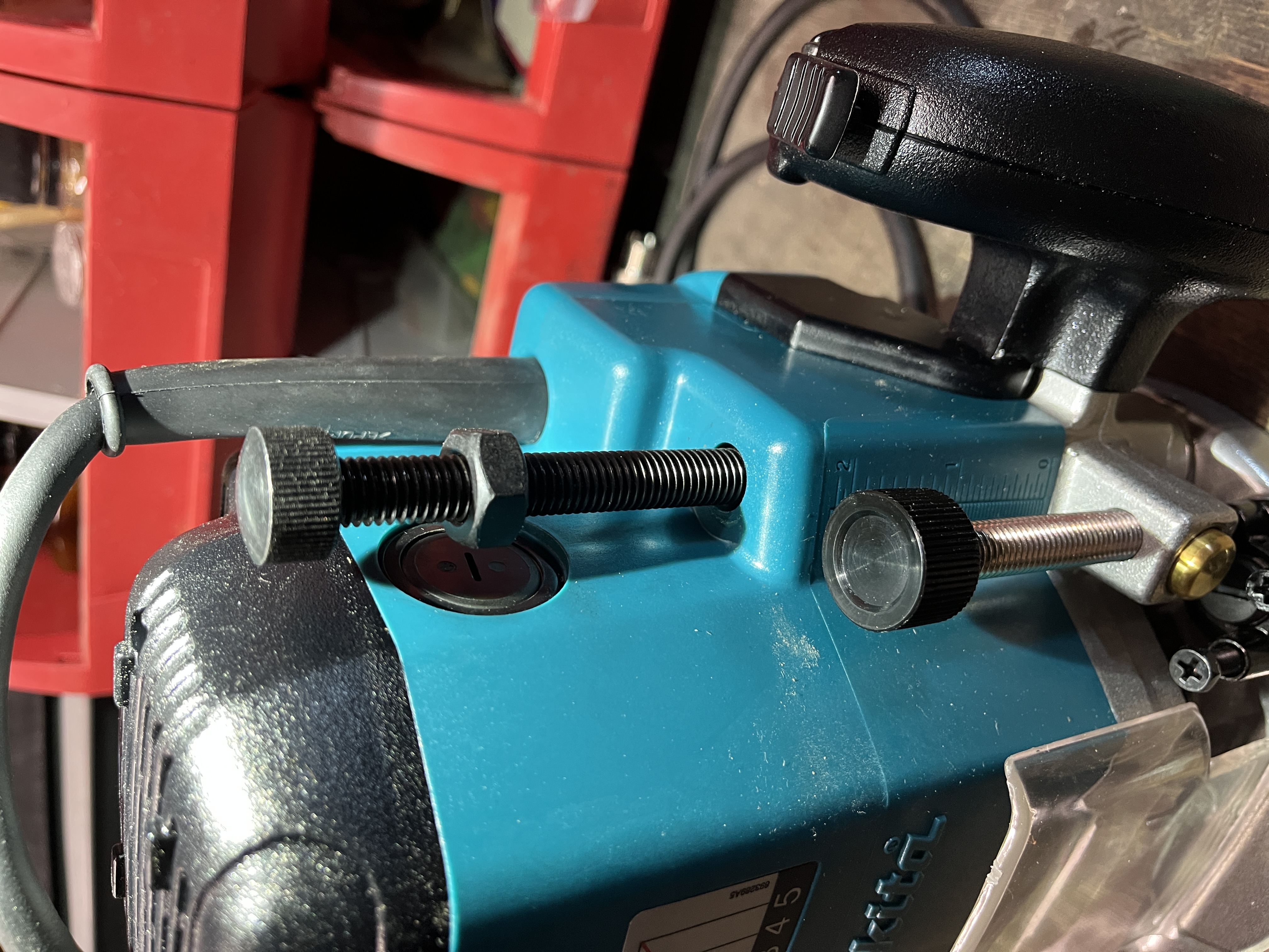

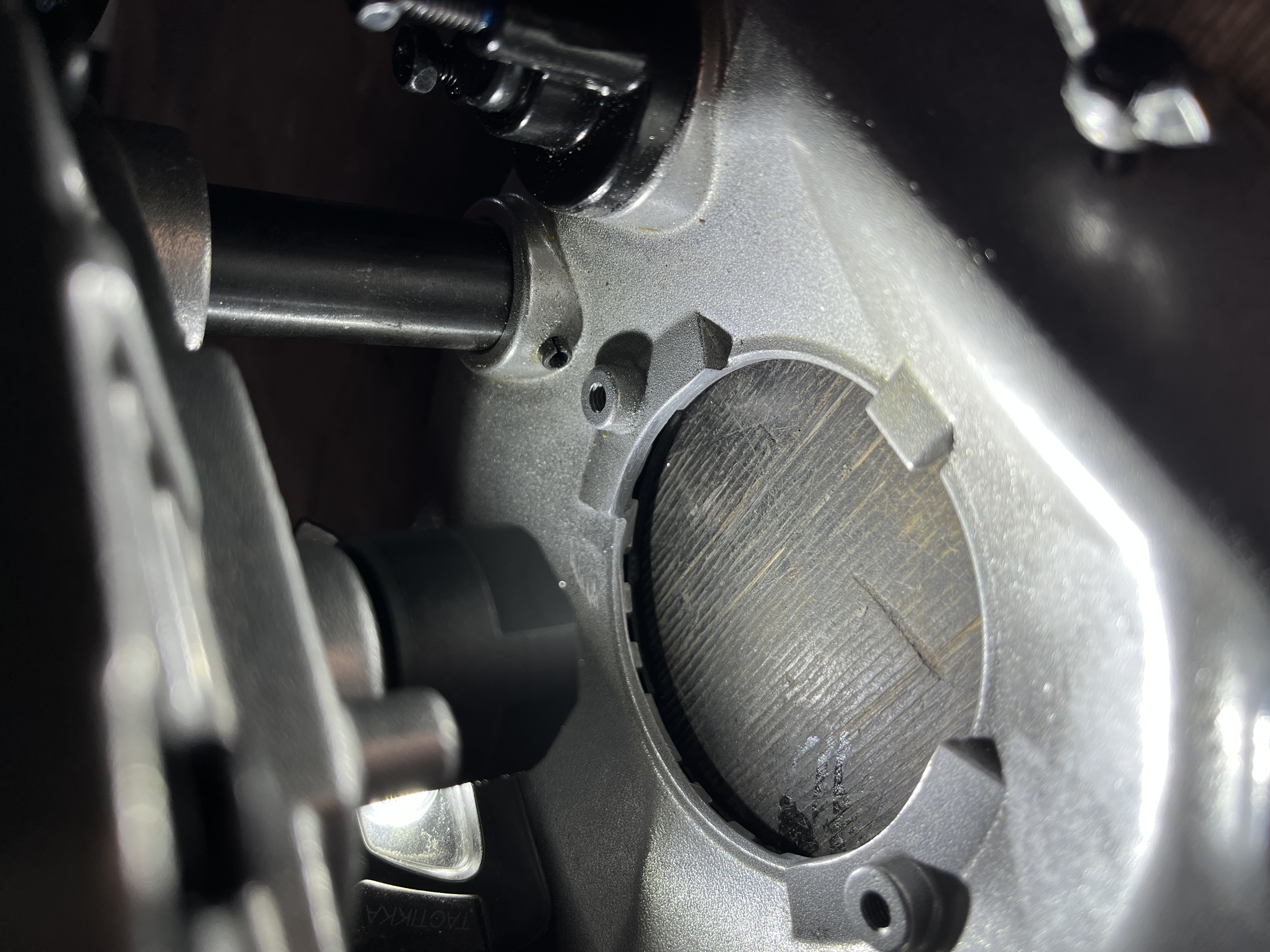

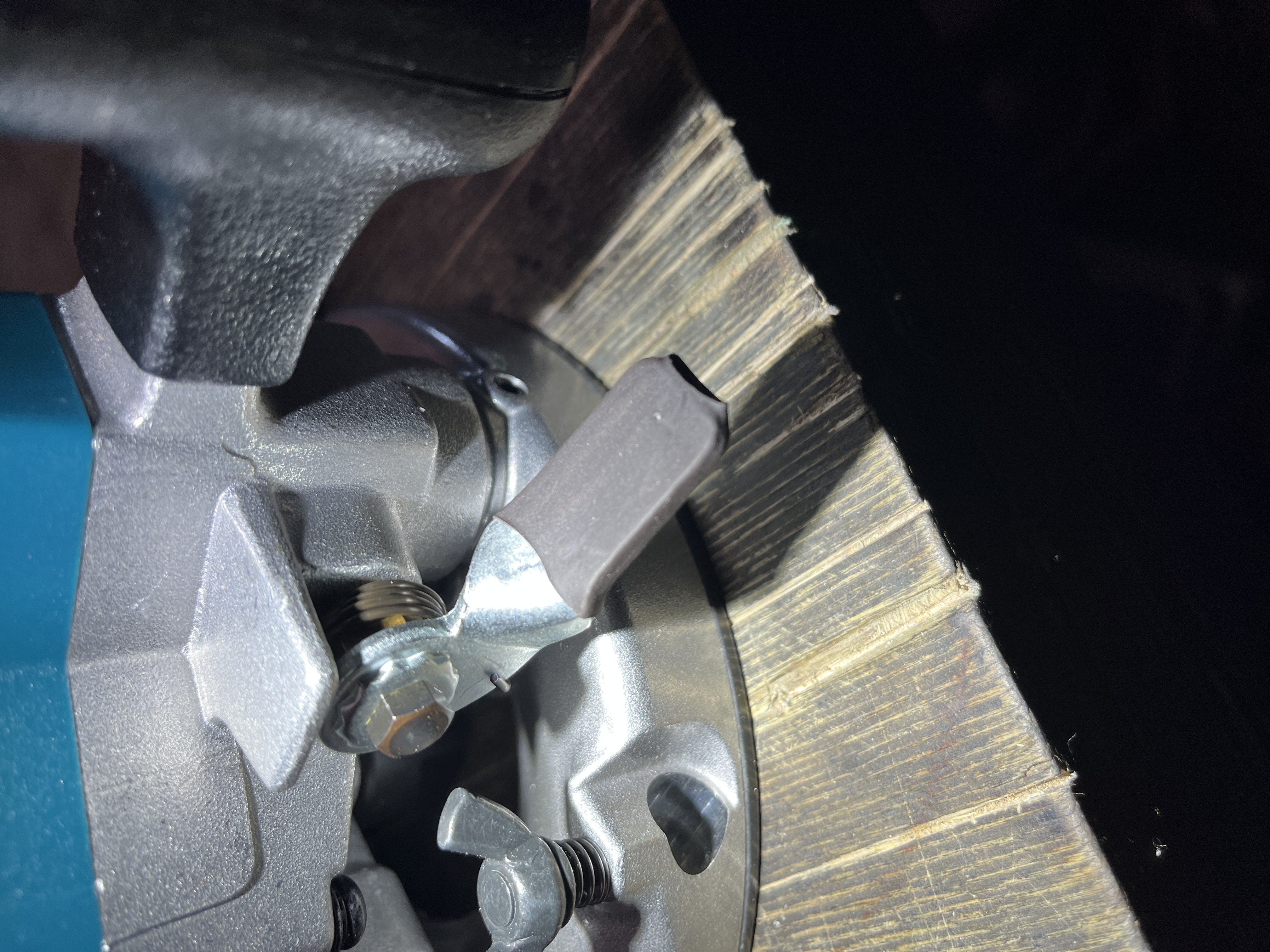

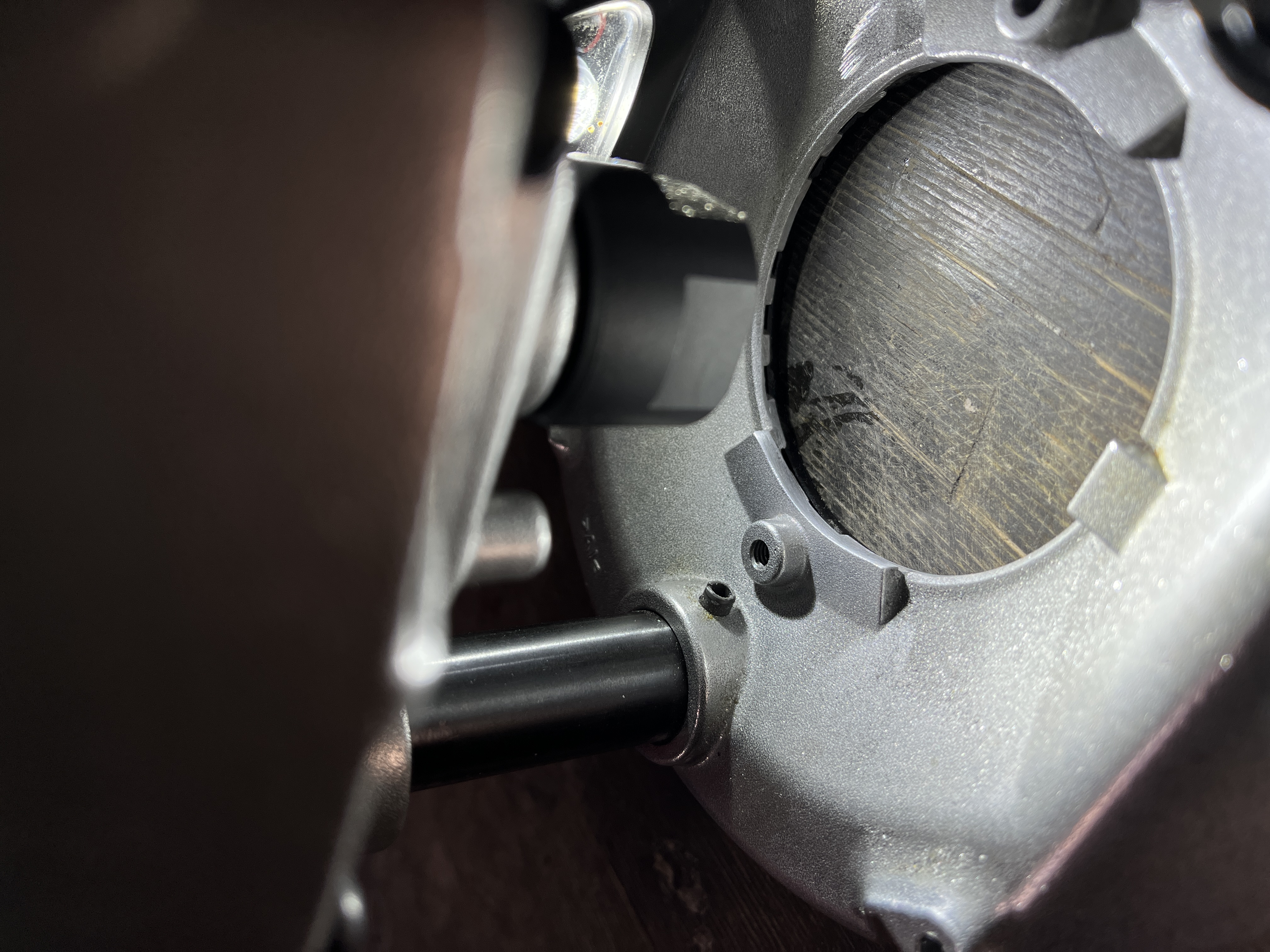

dv_sudya
dv_sudya
Регистрация: 16.08.2021
Гатчина
Сообщений: 834
20.05.2025 в 17:01:21
Не прецизионно, но сносно, расточил на 65,7, алмазной + наждак вручную: IMG_1448IMG_1449Заодно поменял пластмассовую шайбу на гайку м10, ну и какой инструмент без термоусадки. IMG_1440IMG_1441
