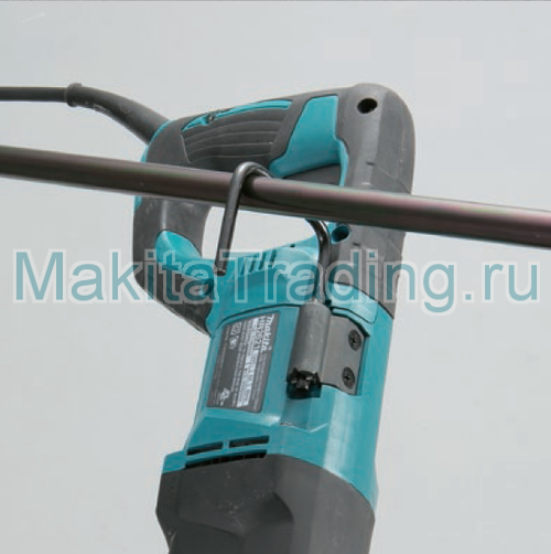

..из маленьких перфов, по-моему, только на новой Маките с *D*-образной ручкой появился штатный крюк для подвешивания? Почему эти чертовы производители инструмента не ставят их на все модели...

sereza написал : Почему эти чертовы производители инструмента не ставят их на все модели...
Сволочи, чё там... Но кое-кто ставит. На вскидку вот: сабли Бош, циркулярки Бош, сабли и циркулярки Милуоки, что-то у Хитачи, у Паслёде, у Сэнко...

sereza написал : ..из маленьких перфов, по-моему, только на новой Маките с *D*-образной ручкой появился штатный крюк для подвешивания? Почему эти чертовы производители инструмента не ставят их на все модели...
...а действительно нужен ? мне требуется редко ...и когда приперло выгнул крюк из электрода ( благо отверстие под него имелось )

бракодел написал : ...а действительно нужен ? мне требуется редко ...и когда приперло выгнул крюк из электрода ( благо отверстие под него имелось )
монтажный инструмент по-хорошему должен быть и с крюком для лестницы и скобой для пояса .... на крайняк одно из двух ......
На стремянке очень даже, идея отличная!
