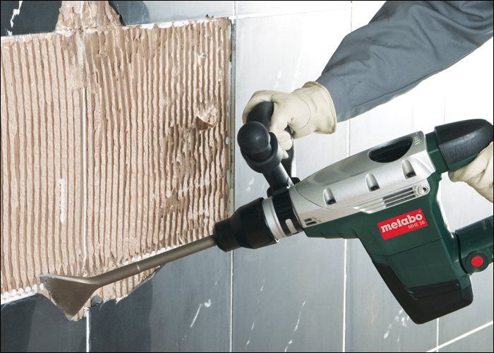

ну и на выходных довелось поработать сей славной машинкой. всё таки как же блин приятно держать в руках хороший инструмент ))) и особенно когда работает хорошо, быстро и результат радует... в итоге за несколько минут было сделано всё необходимое, на что раньше ушло бы несколько часов (но скорее дней, т.к. сверление бетона дрелью сильно выматывает и после нескольких дырок желания продолжать как то нет). Также оценил "мучения" соседей - когда час не переставая почти надрывается дрель или несколько раз по несколько секунд включается перфоратор... нда... не думал что всё так просто, нажал, вынул, дырка готова. И качество самой дырки надо сказать тоже намного лучше чем дрелью. прям таки под впечатлением :) на днях вот так совпало что придётся "подолбить" бетон/цемент и плитку. начала подтекать труба кан-ная в стояке (а точнее соединение халтурное между ней и гофрой, сделанное рабочими). Шкафчик получился замечательный. да вот плитку свежеуложенную (хоть и одну всего) придётся раздолбить. подойдёт ли для этого долото? или может и соседние плитки разбить/дать трещины? сначала планировал швы разрезать болгаркой небольшой с диском по металлу/кафелю, но пыли при этом просто ппц, которая почти не улавливается пылесосом, т.к. разлетается и потом несколько дней оседает везде.

Gre4ka написал : да вот плитку свежеуложенную (хоть и одну всего) придётся раздолбить. подойдёт ли для этого долото?
Для этого существуют специальные зубила на перфоратор.
