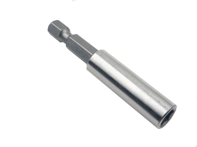

а у меня ни чего, даже рулетки. Все покупать пришлось, вернее купил патрон с переходником, адаптер под биты сделал из сломанного 8-мм энкоровского бура, а рулетку в новогодние подарки Интерскол презентовал.

Anat78 написал : Подскажите как из бура сделать переходник пожалуйста?
такой китаец, с него слез шестигранник, сломанный бур подточил слегка, охладил в холодильнике, остатки "китайца" нагрел на газовой плите, обточенный бур насадил вместо шестигранника. после охлаждения закрутил длинный желтый саморез- ничего не сдвинулось, крутил хитачей РЦ3.

Mutru4 написал : сломанный бур подточил слегка, охладил в холодильнике, остатки "китайца" нагрел на газовой плите
а вот это интересно даже, спасибо

Mutru4,Век живи, век учись. :)
Anat78 написал : а вот это интересно даже, спасибо
И от меня спс тоже. :) Пойду пробовать. :)
