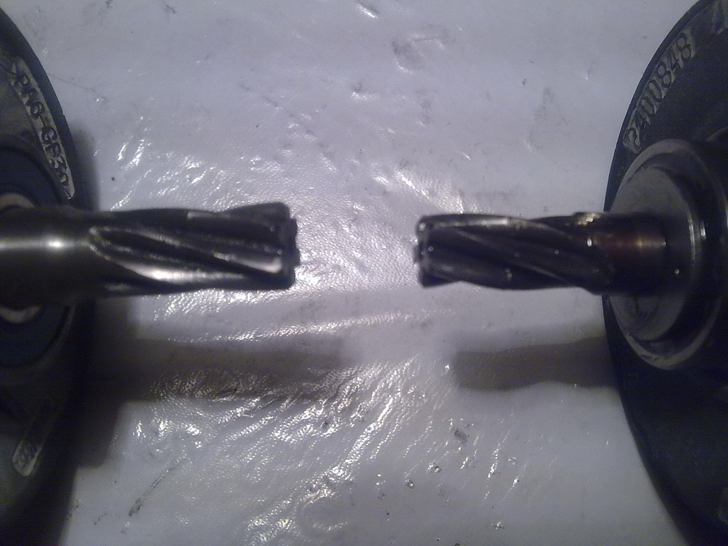

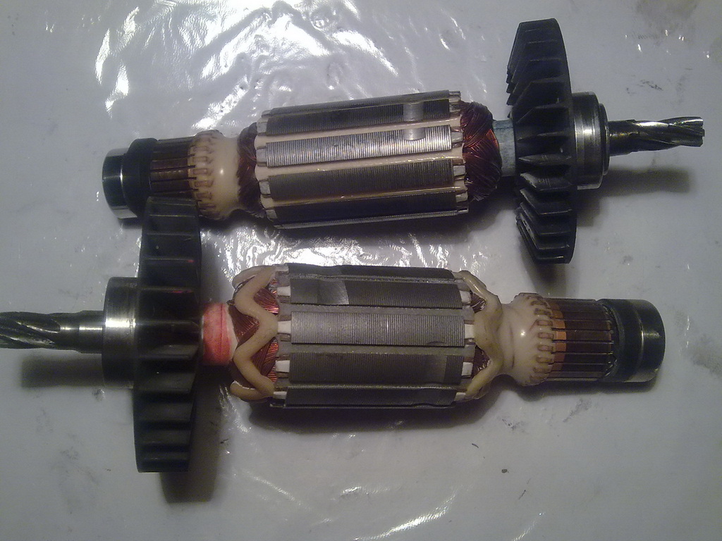

snowdog написал : берут следующую модель в надежде что она будет лучше...
Но и он и не хуже!:)
snowdog написал : в механике особых различий нет...
Ну как это нет, усиленый боёк, с ним уже проблем нет, поршень больше, да и ещё есть некоторые мелочи...
snowdog написал : но они сделали мощнее двигатель,а зубы на якоре нет. к чему это приведёт?
Двигатель 2470 намного лучше 2450. Якорь реально больше и по длинне и по диаметру. Защищён лучше, да и подшипник уже стоит 608, они вобще не летят так как на 2450.
А зубьев реально 6 а не 5 как у 2450 и хвостовик больше.
Да и статор у 2470 полностью бронированный, и щётки длиннее... Да отличный перф ничем не хуже 2450!:) Есть конечно косяки, не без этого:) но их намного меньше.
