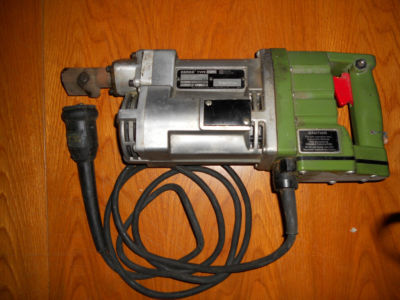

По моим ощущениям прогресс в перфораторостроении имеется заметный. Мой первый контакт с перфоратором произошёл на госстройке детского сада в 88-м году. Мне вручили зелёный импортный перфоратор, кажется это был Канго, с флажковым фиксатором бура. Меня поразила низкая производительность бурения этим устройством. Сверлил я буром длинной ок 600 мм и диаметром ок 28 мм. Процесс был настолько долгим, что я остался в мнении о ничтожной эффективности этого устройства. Сейчас скромный Зубр - Макс имеет большую производительнось, но опять по моим субъективным ощущениям. Потому прогресс налицо.

cineman написал : По моим ощущениям прогресс в перфораторостроении имеется заметный.
То-то я смотрю, как разработанный 20 лет назад Милуоки PLH32 (это тоже Канго, кстати говоря) до сих пор самый быстрый в своём классе. И ещё, например, я не заметил мегаприроста производительности у своего Бош GBH5-40DE на фоне его предка образца 1991 года GBH5/40DCE , имевшегося у меня до него. А вроде бы на ремни должен был рвать :)
cineman написал : поразила низкая производительность бурения
Может он того, не совсем исправен был? Кто там их обслуживал. Да и сейчас гоняют до последнего, пока совсем компрессия не упадёт. Хотя я думаю, что это было что-то совковое, с электромагнитом (они как раз с шестигранниками были), на которых их создатели десятки "диссеров" защитили. Такое дерьмо было :)

Kvost написал : я думаю, что это было что-то совковое, с электромагнитом
Я смог найти в сети только маленькое фото того Канго 637

cineman Ну если это действительно был Канго, то я нашёл часть характеристик подобного

Kvost написал : вот тут тоже что-то долго "титьки" мнутся
Тут виден ощутимый объём выходящего шлама. А в моём случае ветер успевал разносить все, что я успевал набурить этим зелёным Канго. Возможно, что он был не в лучшем состоянии. Обороты его мне казались крайне низкими.
Kvost написал : я нашёл часть характеристик подобного
Странная цифра стоит у него в графе "Обороты в минуту"

cineman написал : Тут виден ощутимый объём выходящего шлама.
Кроме заметного продвижения бура :)
cineman написал : Странная цифра стоит у него в графе "Обороты в минуту"
