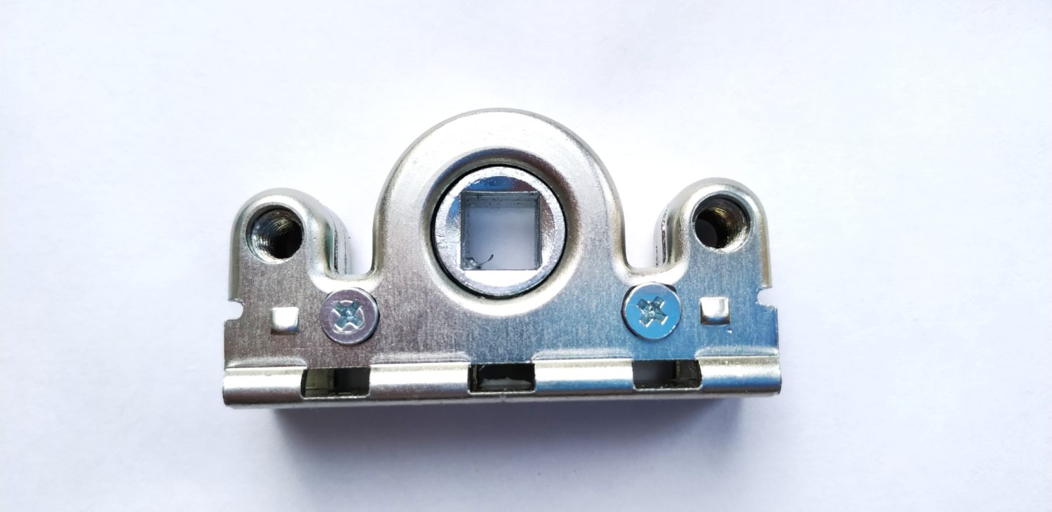

Все привет! помогите пожалуйста советом с проблемой по пластиковому окну. rehau sib, окну два года.
После непонятных манипуляций при положении проветривании на положение закрыть имею:
окно открывается на проветривание ( ручка вверх) и на микропроветривание ( ручка на 45 градусов). но не поворачивается на открыть ( 90 градусов) и закрыть ( 180 градусов).
подозрение на блокиратор ошибочных действий, но таких как в большинстве видео и инструкций по ним, у себя не нашёл.
есть похожее на блокиратор, которое нажимается сверху при закрытие окна ( похоже на гребёнку), но на его нажатие ручка не поворачивается.
Подскажите пожалуйста, как найти блокиратор или как им пользоваться, или в чём может быть проблема. состояние резкое между работает и перестало закрываться.
