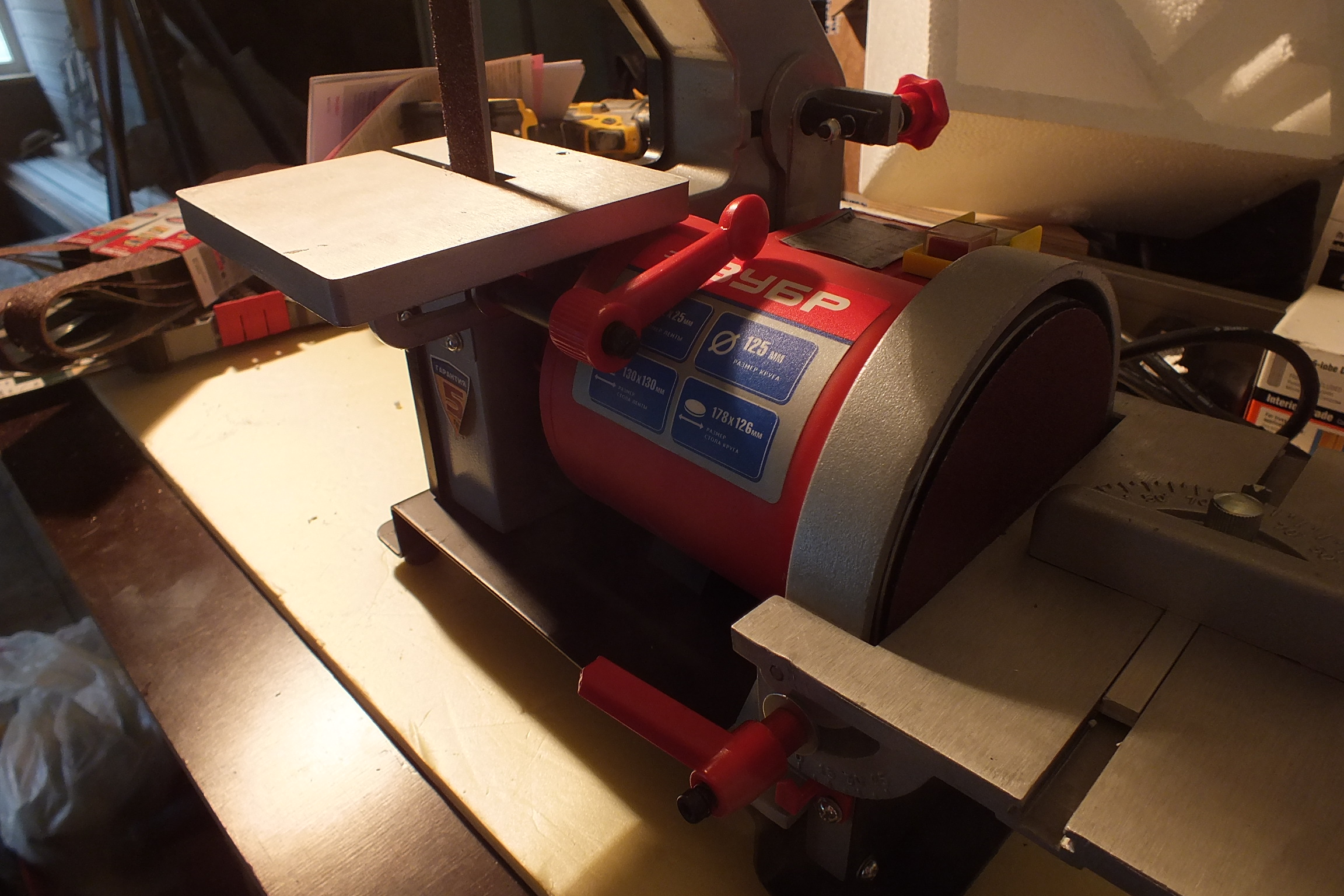

К празднику весны и труда решил побаловать себя новым инструментом :) .Чесалось давно,да всё руки не доходили..

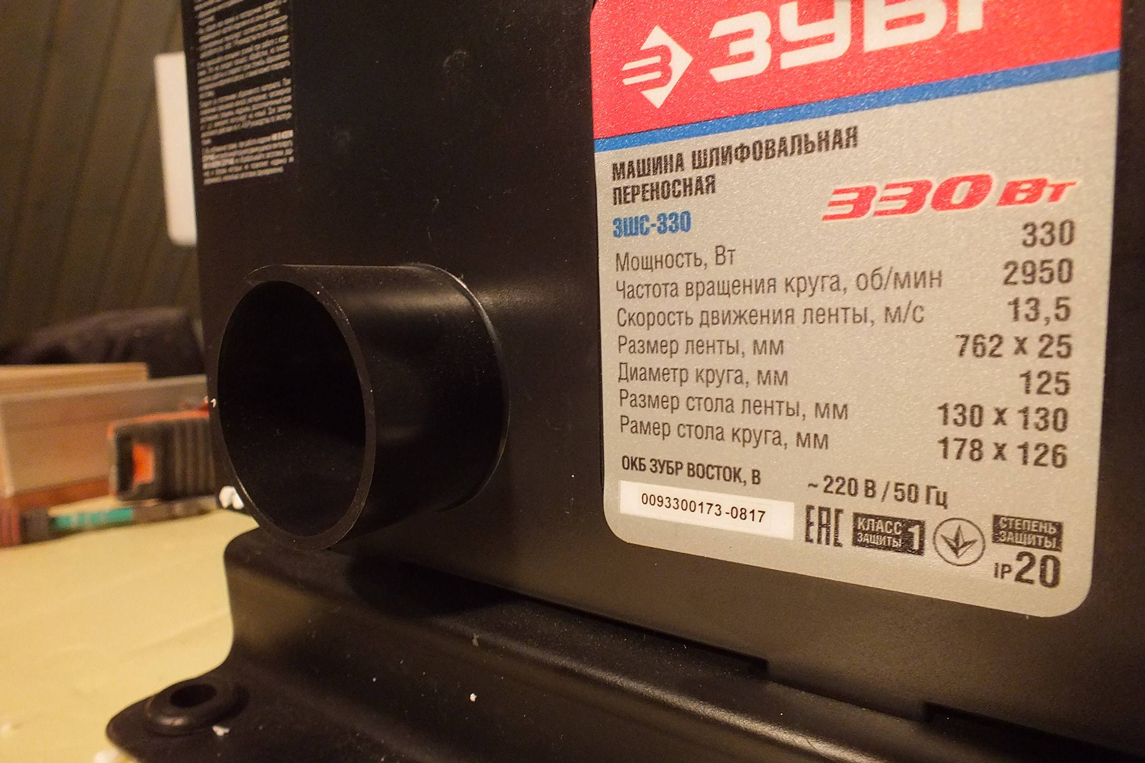

Из плюсов-цена.Стоимость девайса у нас-5.5 тыр. Недорогая расходка-упаковка лент(3 шт)стоит 90 рэ. Неплохое пылеудаление-и на ленте,и на круге. 5-летняя гарантия.? Хороший кабель.

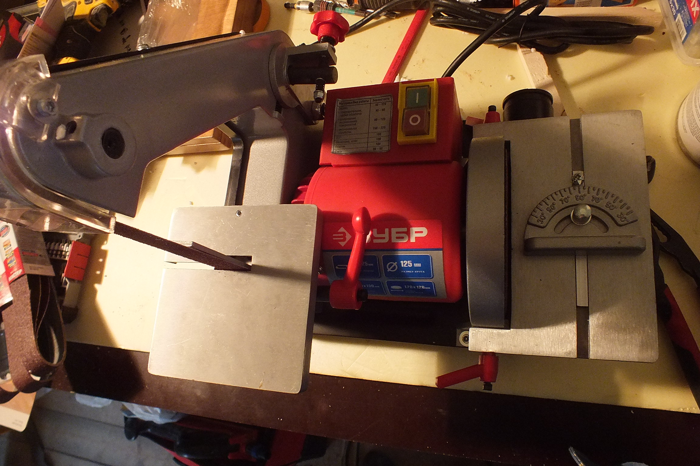

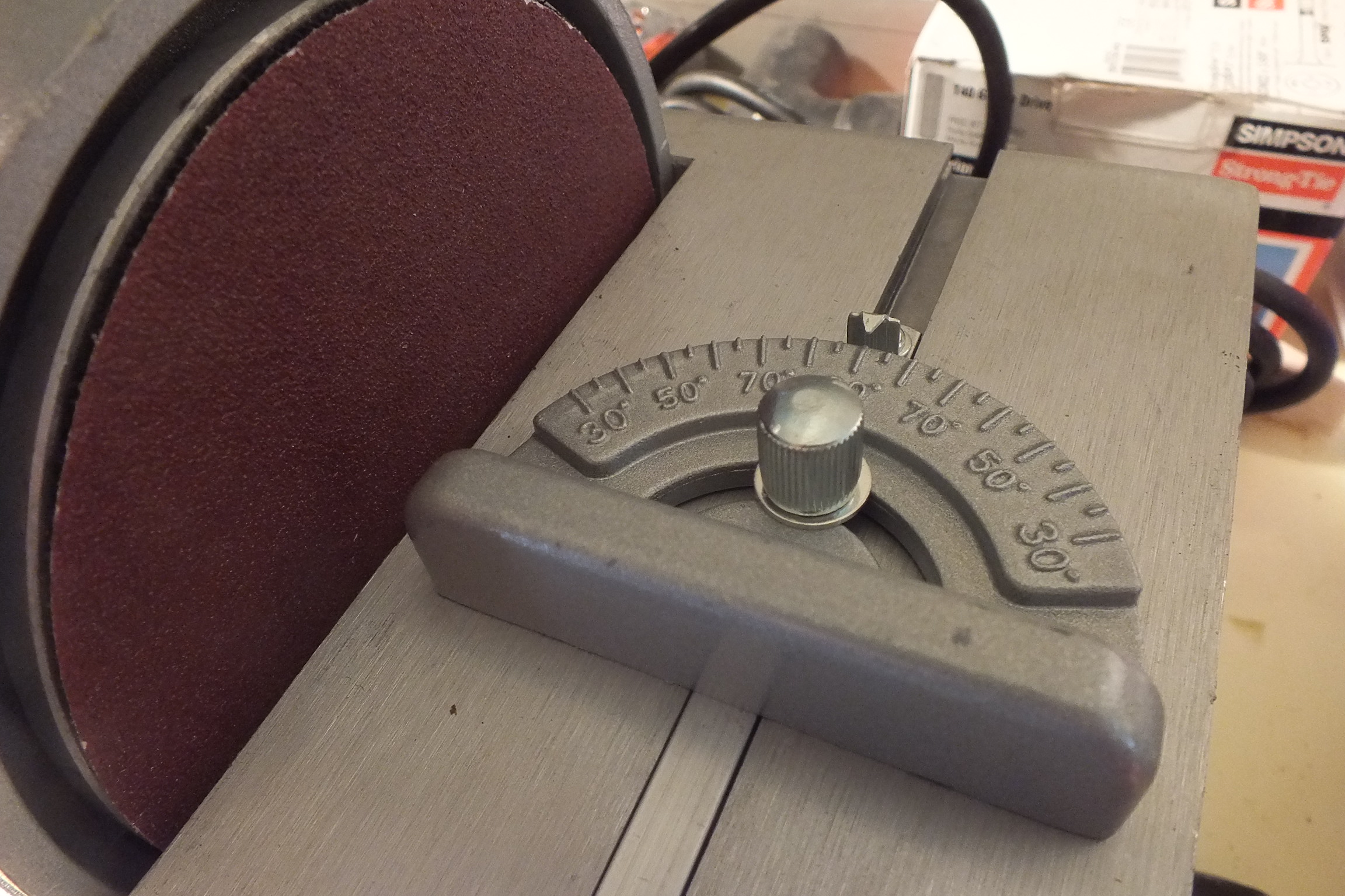

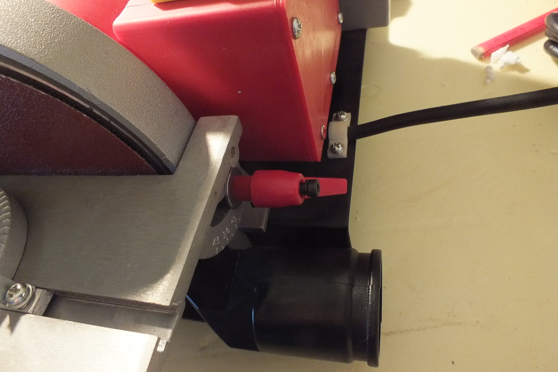

Теперь минусы-и все они связаны с площадками. Площадка на ленте стоит криво-придётся допиливать внутренний профиль. Регулировка угла наклона невменяемая-рычажок живёт своей жизнью-разобрал и затянул коброй. Рычажок площадки круга(задний)упирается и в кожух блока электроники,и в патрубок пылеотсоса.Вероятно,поменяю на барашек. Транспортир в пазу никак не фиксируется.Заменю винт,для фиксации.

Али-баба написал: Рычажок площадки круга(задний)упирается и в кожух блока электроники,и в патрубок пылеотсоса.Вероятно,поменяю на барашек.
он же перекидной, можно работать как трещоткой в ограниченном пространстве.

Vadim63, Да я знаю,Вадим. Вероятно,задумывался так.По факту это не работает
