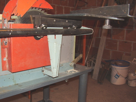

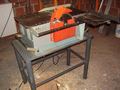

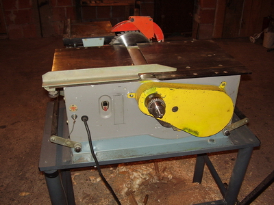

Здравствуйте всем! Я приобрел, в хорошем состоянии(см. фото) станочек производства «Точрадиомаш» из г. Майкопа. Числится станок под названием ЦРВИ. Станочек прочно и хорошо сделан. Но, в его комплектации отсутствует прижимное устройство, рейсмус, а также стол фрезеровальный. Может у кого то из вас есть такой станочек или кто то может посоветовать от какого другого станка к нему подойдет рейсмус, ПУ, фрезеровальный стол или поможет советом как его переоборудовать.

jofa написал : Здравствуйте всем! Но, в его комплектации отсутствует прижимное устройство, рейсмус,
Возможно оно и не планировалось ибо это не есть рейсмус т.к. у рейсмуса нажи стоят в верху и досочка подается по нижнему столу, а здесь такое не предусмотрено.
jofa написал : а также стол фрезеровальный.
для фрезеровки стола действительно нет, но его (стола) не видна и со стороны распиловочного диска - возможно это будет один и тот же стол. Делается очень просто: два уголка приблизительно 30мм. сваренных под 90 гр.(а лучше не сваренный а регулируемые) и лист железа толщиной не мение 10 мм. и шлифованый.
25.12.2006 в 16:30:09
Курт спасибо за совет! Я так и понял, что там рейсмус не предусмотрен и его наверное не было. Идея с уголками понравилась. И сам думал в этом направлении. Стол со стороны распиловочного диска есть. Он. небольшой, но хорошо работает на 4-х подшипниках. Если фото увеличить он просматривается. В качестве фрезерного стола точно не пойдет. Перепробовал все варианты. От рейсмуса придется отказаться, а вот по прижимному устройству надо еще подумать.

jofa написал : Курт спасибо за совет!
Не понял зачем подшипники [/QUOTE]
jofa написал : В качестве фрезерного стола точно не пойдет. Перепробовал все варианты. От рейсмуса придется отказаться, а вот по прижимному устройству надо еще подумать.
Прижимное не обязательно, а с стороны фрезеровки можно поставить на уголки доску 50мм. лиж бы не было вибраций
26.12.2006 в 13:31:03

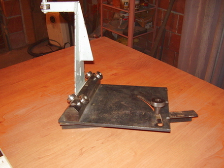

Там со стороны пильного диска виден стол примерно 25х25см, на пару см выше фуговального. Он приварен к 6-ти гранной опоре на которой смонтированы 4 подшипника которые в свою очередь скользят по направляющей которая видна со стороны пильного диска. К столу еще прикреплена опора в виде перевернутой буквы "Г" и там, внизу имеется еще 5-ый подшипник который скользит по основании станка. Стол оснащен планкой для пиления под углом. Все просто, хорошо и точно работает. Станок оснащен и большим, неподвижным пильным столом, который закрывает всю рабочую поверхность станка и который предусмотрен для распиловки боле больших объемов. Согласен, что без прижимного можно обойтис, но мне, как новичку кажется, что доска хотя и не будет с калибровкой, будет близка к этому:)) Как раз, здесь на форуме видел несколько идей, которые можно реализовать. А по фрезерному, картинка в голове почти что готова:)) ______________ ВУК

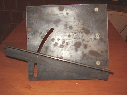

Доска строганая никогда не будет блиска к калиброваной. Прижимной механизм может улучшить только качество поверхности и приблизить избежание стиральной доски и последнене зависит от многих параметров. Прижимное устройство канечно штука харошая особенно во избежании травм. А во време работы помогает только в строгании больших объемов и водном положении, для прохода торца приспособу придется снимать - что весьма не удобно в домашнем хозяйстве. Рассмотрел стол на подшипниках, если можно фото по пдробней этого узла - вещь харошая, может смогу повторить на своем.
26.12.2006 в 14:36:33
71440 написал : Рассмотрел стол на подшипниках, если можно фото по пдробней этого узла - вещь харошая, может смогу повторить на своем.
С удовольствием! Сегодня заново сниму только этот узел, чтоб он хорошо был виден. Завтра обязательно пришлю. _________________ ВУК
27.12.2006 в 10:39:37
Курт здравствуйте! Надеюсь, что все будет видно и понятно. ______________ ВУК
