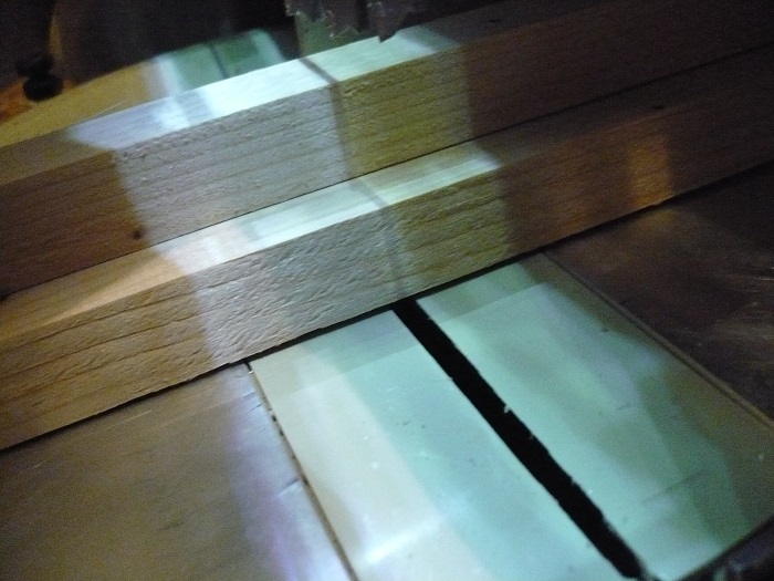

Уже выкладывал лазер не хочу:)по деньгам 300 рублей !

Ars Di написал : Уже выкладывал лазер не хочу:)по деньгам 300 рублей !
А есть фото тени на профиле типа кривого карниза ? ну т.е. не на плоской доске ...

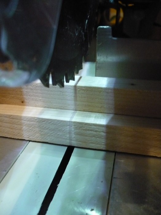

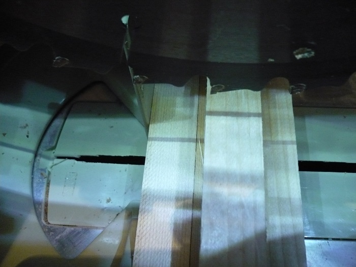

Нашел только брусочки :) замечу что ленту купил не самую удачную.

Ars Di написал : Нашел только брусочки :) замечу что ленту купил не самую удачную.
не очень видно, скажи тень постоянная по ширине вверху и внизу профиля или "расоползается" ?

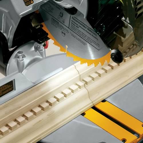

на рекламных фото ХПС все конечно идеально, но реклама это реклама ...

alzp написал : не очень видно, скажи тень постоянная по ширине вверху и внизу профиля или "расоползается" ?
Тускнеет . От прозрачного к тёмному

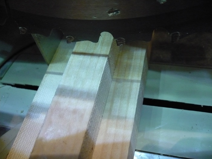

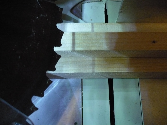

Ars Di, Лёша, надо бы кожух изнутри чёрной матовой красочкой покрыть или Бодиком 950, а то из-за переотражений от диска и кожуха много паразитных засветок.
alzp написал : на рекламных фото ХПС все конечно идеально, но реклама это реклама ...
В жизни всё также красиво, могу на днях щёлкнуть, геометрия тени сохраняется, контрастность немного падает с удалением от диска.
