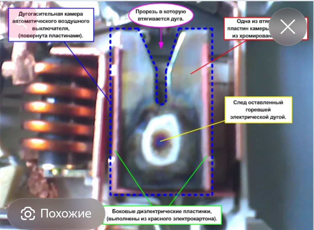

Там нигде обещанная дугогасительная система не спрятана? Хорошо так спрятана, наверное, без микроскопа не найти.

В АВВ серии ОТ точно можно разглядеть без всякого дербана.

Вы про примерно такие контакты? Screenshot_20260116-211611
Ну и если кто не знает что такое дугогасительная камера:
Screenshot_20260116-211337
