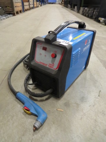

virgoam
virgoam
Регистрация: 14.04.2016
Гродно
Сообщений: 9
03.12.2016 в 21:32:11
До 10 мм - Örlikon (англоязычный вариант Oerlikon) Citocut 10KT. Ссылка - http://allegro.pl/przecinarka-plazmowa-citocut-10kt-z-kmpresorem-i5531388264.html. Вес 16 кг, питание от однофазной сети. Всё оборудование корпорации Air Liquide, в том числе и Örlikon, некоторые из сварочных моделей которого являются двойниками Kemppi, хорошего европейского качества и, что важно, производства. В частности, некоторые модели производятся в Словакии. Плазморез Citocut 10KT также словацкого производства. Сам планирую такой купить.
