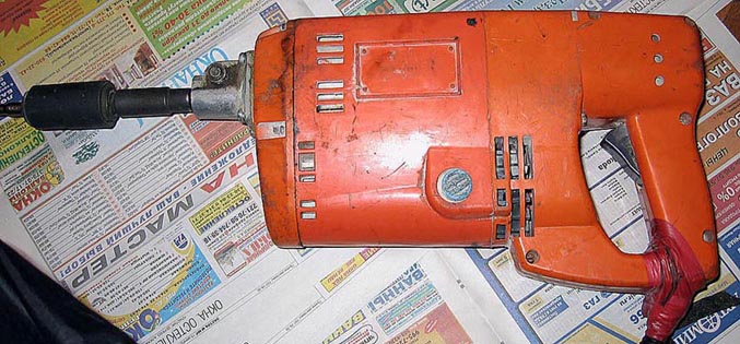

Помогите опознать инструмент по фото!
Что это перф - понятно, хотелось бы узнать фирму производителя, модель, мощность, примерное время выпуска и тд.
Этикетки нет, на корпусе тоже никаких надписей... Тяжелый - килограмм 6, может больше. На вид - лет 10-15 ему.
Кто знает?

видел нечто подобное на специальной витрине интерсколовского магазина в Химках - у них там мини-музейчик :-)

Судя по кнопке на стволе - хвостовик под шестигранник, ИМХО, интерскол таких не делал, эта штука очень мне напоминает Dauer.

Судя по месту крепления шильдика, он был металлическим, видны следы крепления в углах. Если есть возможность разобрать, то можно исследовать инструмент на наличие "родных, именных" деталей, перф был явно сработан до эры глобализации (ну или в начале ее). Потом можно либо послать запрос производителю с фоткой ;) может свезет. А там мого-быть и прикупят как антиквариат (серьезно).
Кстати, он рабочий?

Конечно не делал, Интерсколу еще не так много лет :-) У них на витрине "просто старый инструмент" без привязки к своему имени. Будет возможность - обратите внимание, интересные дивайсы!

Это латвийский "DaUER" годов начала 80-х под маркировкой ИЕ. В начале 90-х такие выпускались под маркировкой ИЕ 1724, но уже черого цвета корпус. Полностью електромагнитный ударный узел, 3 режима работы за счет длины и конфигурации хвостовиков буров и долот. У меня такой когда-то отработал несколько лет на установке металлических дверей (в самый раз для работы на уровне пояса и груди), потом я ему провел ему профилактику по всем правилам и успешно продал, практически за цену покупки - 135 у.е.. На сегодня это уже морально устаревшая модель. главные ее недостатки: несбалансированность - веса/силе удара (6 кг / ок. 3 ДЖ) + невожность произвольной установки доп. ручки и долота, отсутствие регулировки оборотов, отсутствие предохранительной муфты, возможный перегрев и выход из строя электромагнита-ударника при длительном долблении, недостаточно высокая степеньпылезащищенность, а также необходимость постоянного определенного нажима на рабочую ось инструмента для включения и устойчивой работы ударного механизма (бурение-долбление).
Несомненный плюс - низкие обороты и относительно высокий крутящий момент врашения шпинделя за счет огромной шестерни передачи - ок.7 см в диам. при мощности двигателя привода всего ок. 400 Вт. Если этот агрегат достался Вам в ДАР или по бросовой цене исправным - можно с успехом юзать на средне-грубых работах. в полупрофессиональном режиме.

Да, забыл - патрон SDS (не уверен - + или нет), но как у большинства современных перфов... Покупал сверло - просил дать под СДС... Довольно тихоходный, т.е. малооборотистый.
13.12.2005 в 15:21:07
Достался на пару дней - в бетонном потолке дыры долбить под навесной потолок ))
Корпус снаружи пластиковый, но может это просто металл облитый пластмассой... Поскольку вес для пластика великоват.

ingvar написал : несбалансированность - веса/силе удара (6 кг / ок. 3 ДЖ) +...возможный перегрев и выход из строя электромагнита-ударника при длительном долблении
Сдох однажды у меня такой в процессе долбления метровой стенки, пришлось самому выступать в роли "ударника" :) те просто долбил перфом вместо кувалды (вот тут то его вес и сгодился), варварство, конечно, но продолбил, куда деваться :( Эл/магнитный ударный механизм сам дважды перематывал, горели обмотки :( 2 ТаКир Это не патрон, а переходник, если нажать (или нажать и повернуть вокруг оси, точно уже не помню) подпружиненную пимпочку в конце ствола, его можно вытащить и запихать туда здоровенный бур, я еще вижу в продаже буры с шестигранным хвостовиком.

2ТаКир, Нее, пластик, там эл/магнитный ударный механизм весит мама не горюй.

[QUOTE=ingvar]Это латвийский "DaUER" годов начала 80-х под маркировкой ИЕ. В начале 90-х такие выпускались под маркировкой ИЕ 1724, но уже черого цвета корпус.>
У меня такой был.
На черном муфта имелась. Причем очень мягкая - чуть надавишь и все, затрещал...
Это был бич. Катушку неоднократно перематывал. Зато дешево:)
