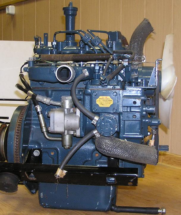

Как настроить аппаратуру движка ? , так ткак есть возможноссть купить двигатель с неисправной топливной аппаратурой по приемлемой цене .
Очень нужна информация по движку ,сколько л.с. и т.д. ..... заранее спасибо !!!!!!!

Добрый день, по поводу настройки ТНВД. 1) Настройка впрыска регулируется толщиной металлических прокладок, и их количеством. 2)Мощьность двигателя 13 л.с 3200-3500 обороты. 3) Если проблема в самом ТНВД, отремонтировать крайне сложно.(нет плунжиров и клапанов) еще одна причина не ремонтно пригодности данного ТНВД (двигателя Kubota ZB600) Как правило, топливо у нас не самого лучшего качества, часто с водой. Это основная причина выхода насоса из строя. Все просто, коррозия метала. и как следствие образовании раковин на самом корпусе и посадочных местах. ремонту не пригоден. Занимаюсь ремонтом двигателей Kubota/

Kubota Moskva написал: Настройка впрыска регулируется толщиной металлических прокладок
А как регулируется величина цикловой подачи? На ТНВД двигателя Термокинг перемещением крышки ТНВД, на Куботках так же?

Саныч53, Добрый день, вопрос интересный. У Kubota к примеру: D750 Kubota? регулировка цикла подачи топлива на форсунку осуществляется так: в лобовой крышки, на против ТНВД есть закрытый колпачком винт с контр гайкой, этот винт регулировка оборотов. с другой стороны ТНВД есть точно такой же винт. регулировка цикла подачи топлива на форсунки.

Kubota Moskva, а нет ли фотографий этого двигателя со всех сторон? А то многие вопросы мне задают, а дизелёк особо и не сфотографировать сейчас. И про Янмар нужны такие же качественные фотографии со всех сторон.
