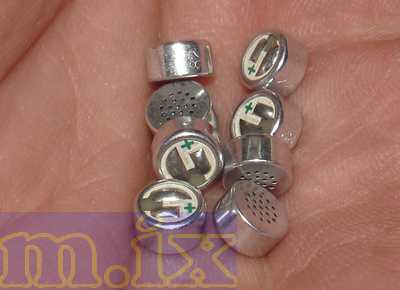

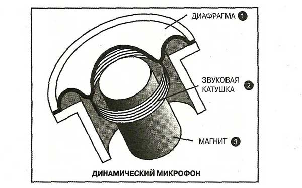

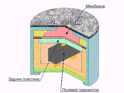

тыкнем вас как котёнка
это эектретный, то что там в нтури
это динамический

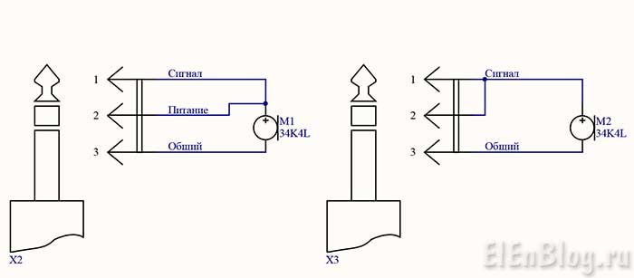

Для микрофона, лучше использовать, микрофонный усилитель.
!#[https://www.youtube.com/watch?v=4gnAF2B4-I0]
в комп просто так эти не включишь, работать не будут.
один микрофон при подключении к компу, будет работать как монофоноческий так что нужно сделать что он в компе работал? Просто замыкаем два контакта на джеке и подключаем сигнальный от микрофона а общий микрофонный соединяем с общим на джеке. и получаем микрофон на входе компа или бука
Электретному микрофону нужно питание! хоть фантомное. Динамическому не нужно питание, он сам генерирует довольно приличный ток по сравнению с электретным, но чувствительность его не такая большая, из-за того что у него мембрана толще чем у электретного.

технические характеристики тут по боку, сосну или дубину применить. узконаправленный или круговой обзорности,с шумодавом или без, так же по боку электретный без постороннего питания не заработает в отличии от динамического.
себе два усилка собрал, один тут на видео привёл. весьма задранные ВЧ и СЧ. Другой нормальный но с чувствительностью плоховато, чуть ли в плотную нужно подходить и говорить.
А к компу пришлось подключать с так называемым фантомным питанием, последняя картинка, тк при внешнем доп усилке и питании от компа возникает землянная петля.
