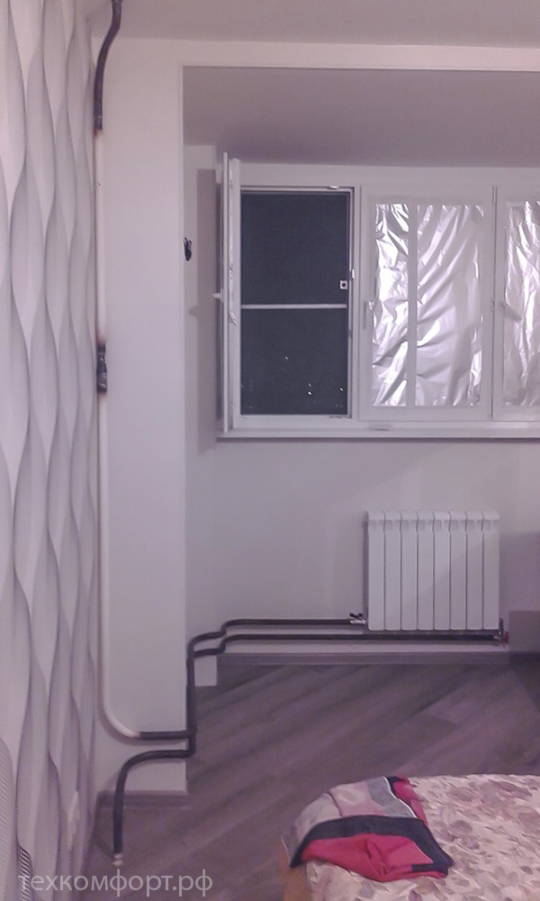

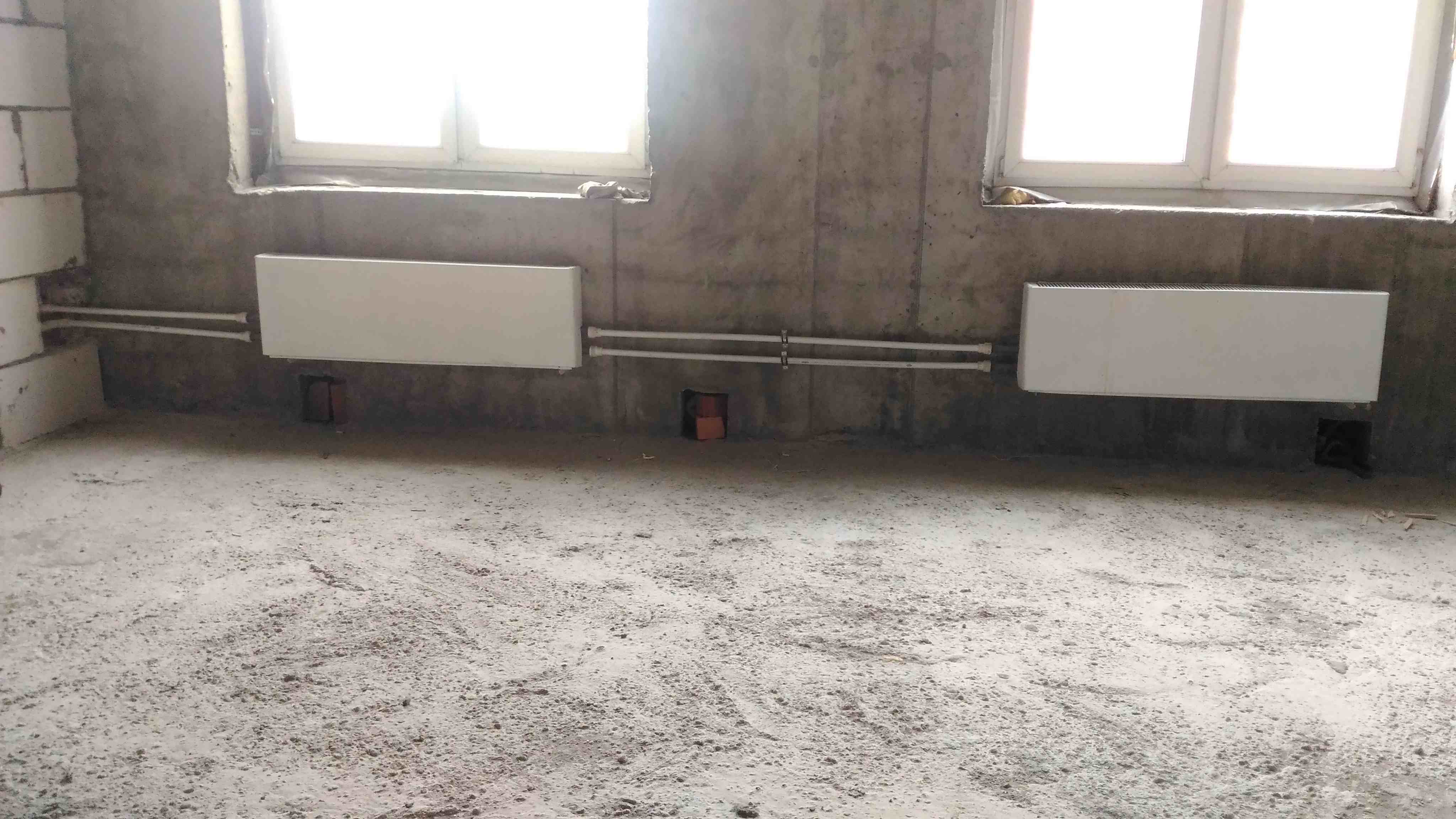

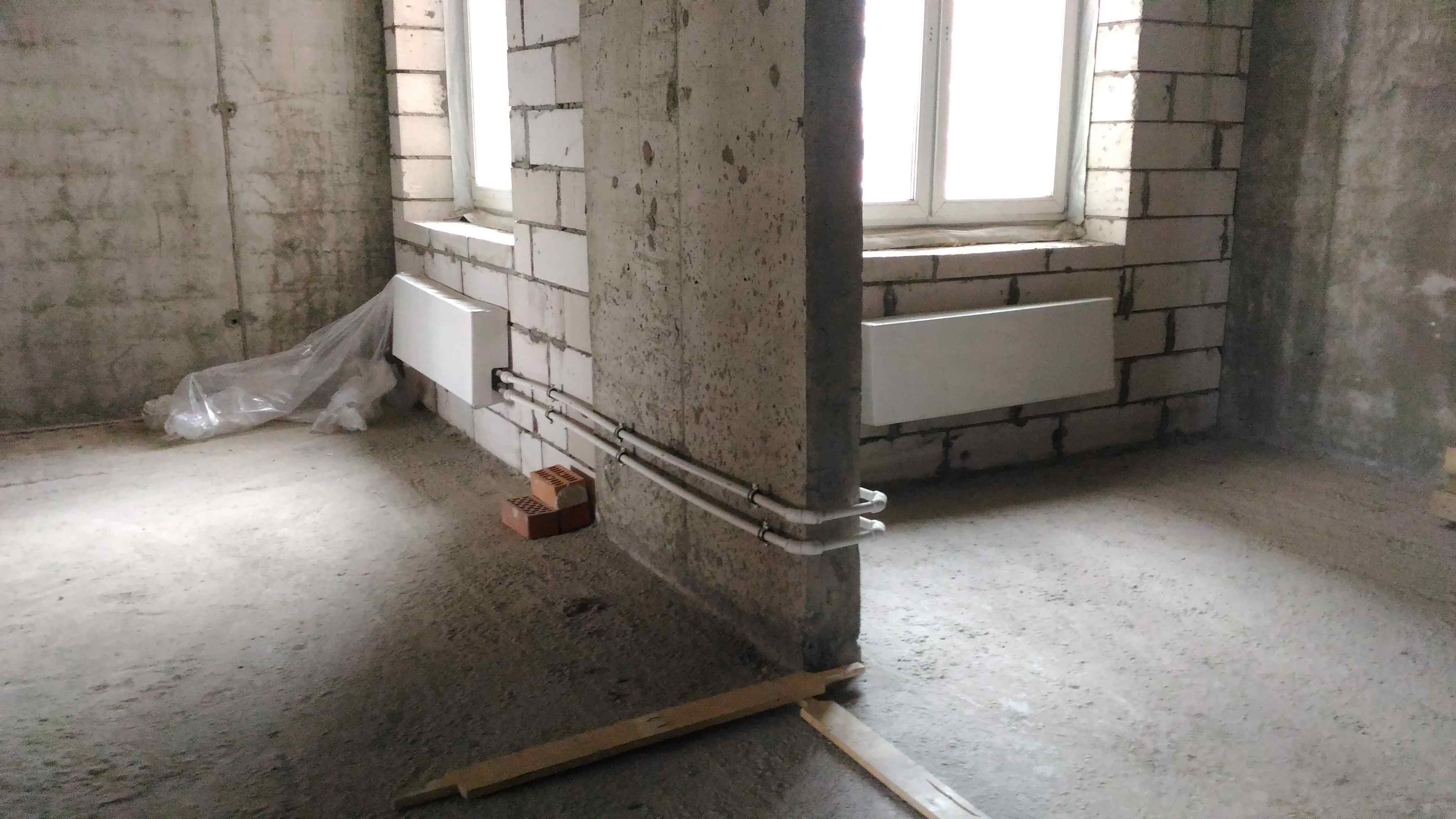

Здравствуйте. Стою перед диллемой: менять ли штатные конвекторы типа КСК-20 от застройщика на что-то другое. Жене они категорически не нравятся внешне. О системе: Дом - новостройка, 17 этажей, более 600 квартир. Система отопления двухтрубная, давление около 6 атмосфер (по словам сантехника), стояки стальные, разводка от стояка до отопительных приборов - полипропилен производства РФ, какие-либо запорные краны, клапаны, регуляторы между стояками и батареями отсутствуют. Отопление включили в двух подъездах из восьми, но до конца еще не наладили, так как либо возникают протечки, либо кто-то подключил к стояку теплый пол, либо еще что-то. В квартире комнаты (и кухня): 12, 14, 20, 24 кв. м.
Изучил несколько тем на этом форуме о замене радиаторов и об особенностях двухтрубной системы. Понимаю, что она изначально неправильная. Вопрос в том, как оптимально использовать то, что есть. В любом случае хочу заменить разводку от стояков на сталь. Далее возникают вопросы:
  • Что с большей вероятностью будет лучше греть квартиру в сложившихся обстоятельствах: имеющиеся конвекторы или что-то вроде Рифар Монолит?
  • Если менять приборы отопления, то какую схему подключения лучше выбрать?
  • Какую арматуру установить перед отопительными приборами (или после них), учитывая, что регулировочных вентилей и балансировочных клапанов у большинства соседей, видимо, не будет?

Metro написал: Какую арматуру установить перед отопительными приборами (или после них), учитывая, что регулировочных вентилей и балансировочных клапанов у большинства соседей, видимо, не будет?
Я бы, как пользователь "убитой" двухтрубки в новостройке, посоветовал Вам приложить максимум усилий для вкладывания в головы будущих жильцов и инженеров УК (или что там у Вас) понимания, что без балансировочной арматуры обходиться нельзя.

Metro написал: к сожалению, дом слишком большой для меня
Вам не нужно весь дом, только квартиры по вашему стояку.
Metro написал: К сожалению я вынужден просить совета именно исходя из того, что не удастся убедить УК или собственников
А тут другого выхода нет. Или все сделают правильно и будет всем счастье, или стояк будет разбалансирован и наличие тепла у Вас в квартире будет зависеть от погоды на Марсе и никакая арматура (её наличие/отсутствие) не будет гарантией правильной работы СО. Конечно, наличие балансировочных клапанов именно на ваших радиаторах при разбалансированном стояке скорее всего только ухудшит Ваше положение, но совершенно не обязательно, что их отсутствие его улучшит. Могу посоветовать, если Вы не поставите их сразу, то хотя-бы оставить возможность для последующей их установки.

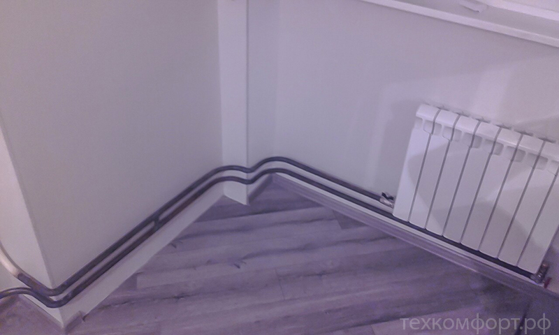

ПС: Разводка у Вас по квартире - это конечно жесть! Особенно этот обвод вокруг стены.

Metro, менять разводку Вам все равно надо - под это дело стоит и радиаторы заменить
Не понял, только, сколько у Вас в квартире всего стояков. Если все подключается из одного места (простите за каламбур) - может имеет смысл спрятать трубы в стяжку, сделав коллекторную разводку??

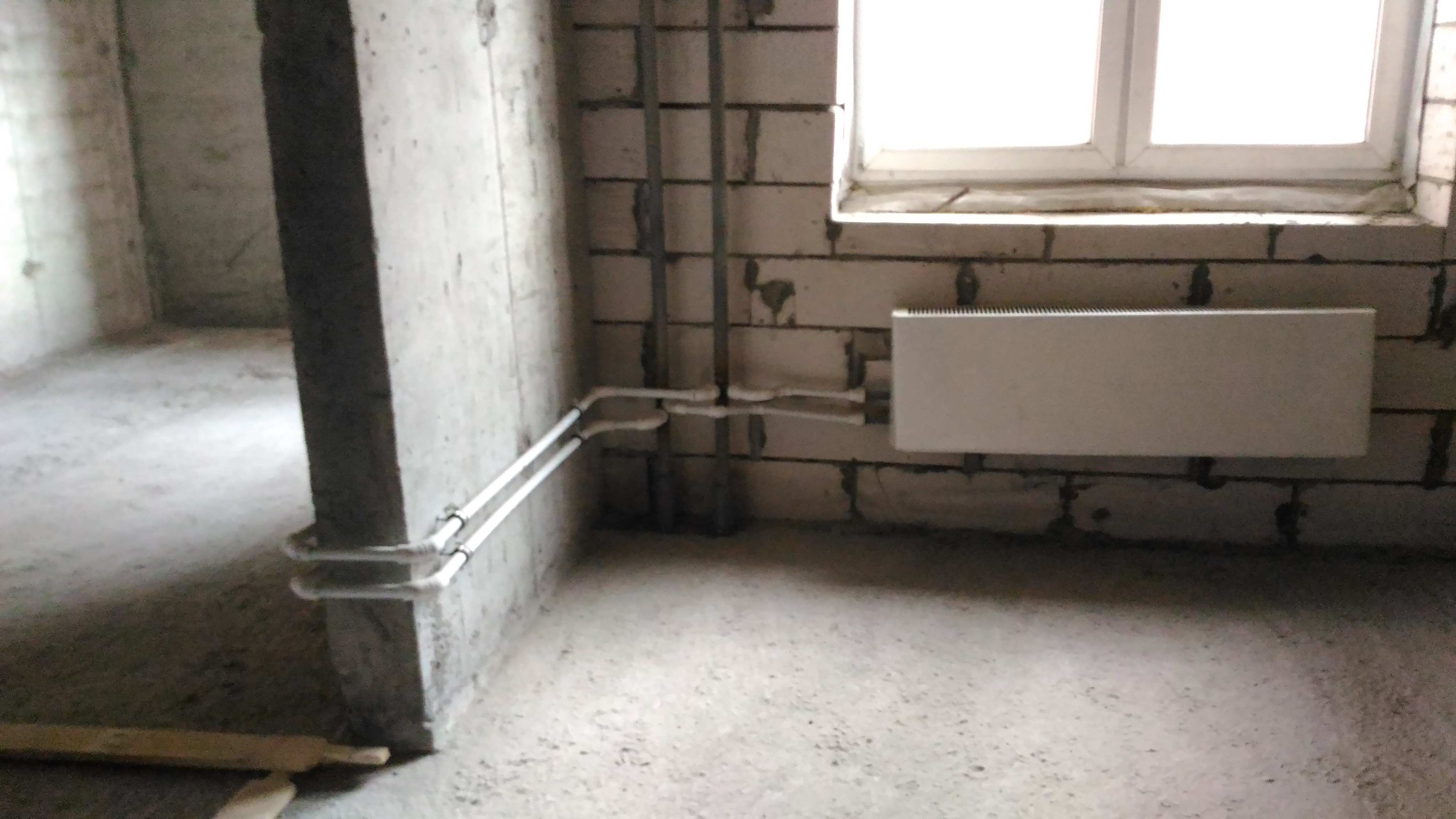

21.10.2016 в 16:44:41

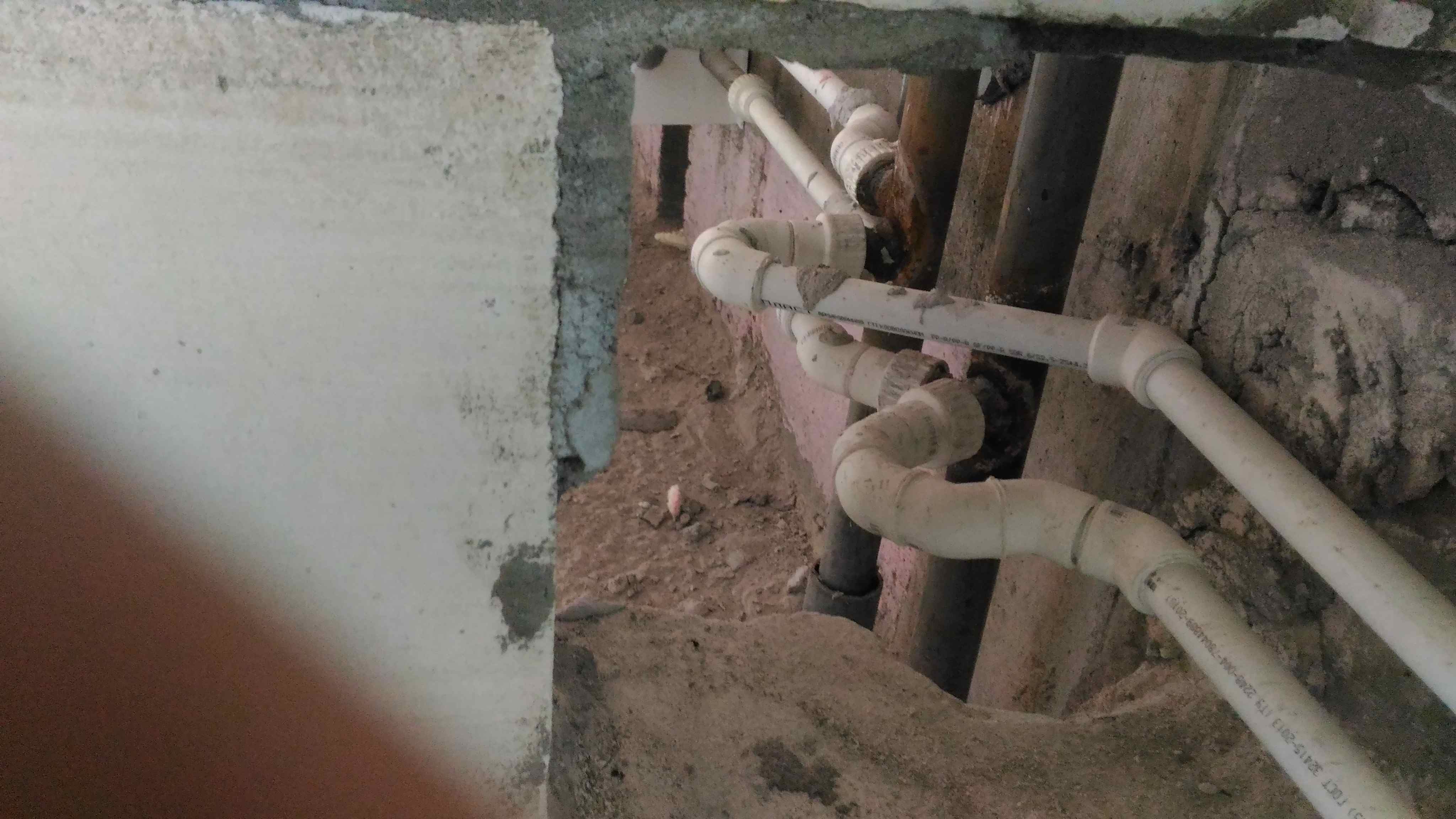

В0д0пр0в0дчик, в квартире 5 батарей. Из них две запитаны от одного стояка, одна от другого (её фото я не выкладывал) и две последовательных (на последней фотке) от стояка в квартире соседей через стенку. Собственно сомнения с заменой радиаторов возникли в связи с тем, что у таких радиаторов как Рифар и им подобных иногда возникает проблема неравномерного прогрева дальних секций, а с имеющимися конвекторами такой проблемы скорее всего не будет (при условии, что они вообще прогреются). Вот и подумал, может ли такая двутхтрубная система как-то повлиять на принятие решения о замене радиаторов?

pic_Nick написал: Разводка у Вас по квартире - это конечно жесть!
очень точно замечено... Metro,проблему неравномерного нагрева можно снять, выполнив диагональное подключение. Там, где трубы идут от соседей - оно так и просится, нужно только выяснить, не проходят ли эти трубы еще пару соседских батарей??

21.10.2016 в 17:20:25
В0д0пр0в0дчик написал: нужно только выяснить, не проходят ли эти трубы еще пару соседских батарей??
К стояку соседей запитаны и их 2 или 3 батареи, но отдельной веткой. Мои 2 батареи подключены к их стояку отдельно. Вот фотка через дырку в стене (сейчас соседи пока что отпилили трубы и поставили пока только запорный вентиль)
Тому, кто будет варить придется поломать голову, как не расплавить соседские отводы при сварке.

21.10.2016 в 18:04:51
Metro, а зачем варить? Трубы пропилен, а стояк сталь, значит должен быть сосок с резьбой - поставить кран и все. Вам нужно будет трубу удлинить (чтобы кран был у Вас) - это можно сделать резьбовым соединением.

21.10.2016 в 18:20:38
В0д0пр0в0дчик, Я себе представлял, что это будет сварное соединение со стояком, а запорный кран будет в месте соединения с батареей. В этом случае придется переварить и небольшие участки для отоводов соседям и нарезать на них резьбу, чтобы соседи могли спокойно подключить туда свой полипропилен и замуровать его в стяжку. Про медь, кажется читал на этом форуме, что она не дружит со сталью, даже если они не входят в непосредственный контакт. Кроме того вода в батареях настолько ржавая, что как бы медь не стерлась абразивом до дыр за короткий срок. Трубы планирую закрыть фальшстеной из гипсокартона.

Metro, жесть конечно, никогда ничего подобного не видел даже не мог представить что подобное могут запроектировать. Не каждому джамшуту придет в голову подобная прокладка труб, а это выполнили строители. Не спешите принимать квартиру, это уж точно могу посоветовать утвердительно. Дождитесь момента полной работы системы отопления. У меня вообще нет уверенности о работоспособности обоих радиаторов подключенных к одному стояку двухтрубки, только до 1-го метр по прямой, а до второго n-ое количество метров с минимум 3-мя поворотами...
Если все заработает есть определенно смысл заменить пластиковые трубы и конечно только на сталь и на сварке, обогнуть монолитную стену получится еще компактнее чем полипропиленом.
насчет отсутствия регулировочной арматуры на них, снимите кожух радиатора, в задней части скорее всего установлен заводской радиаторный вентиль.
