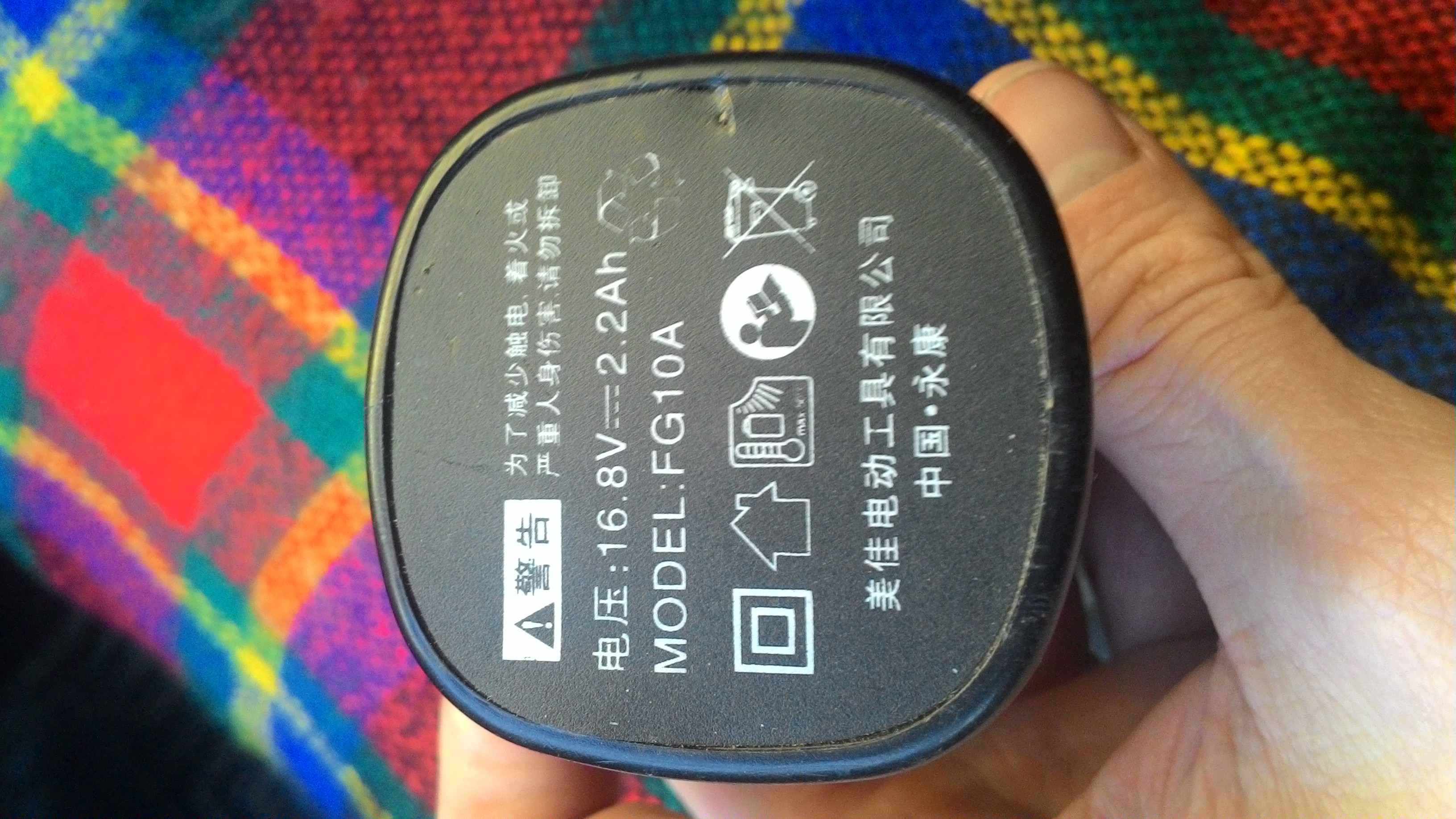

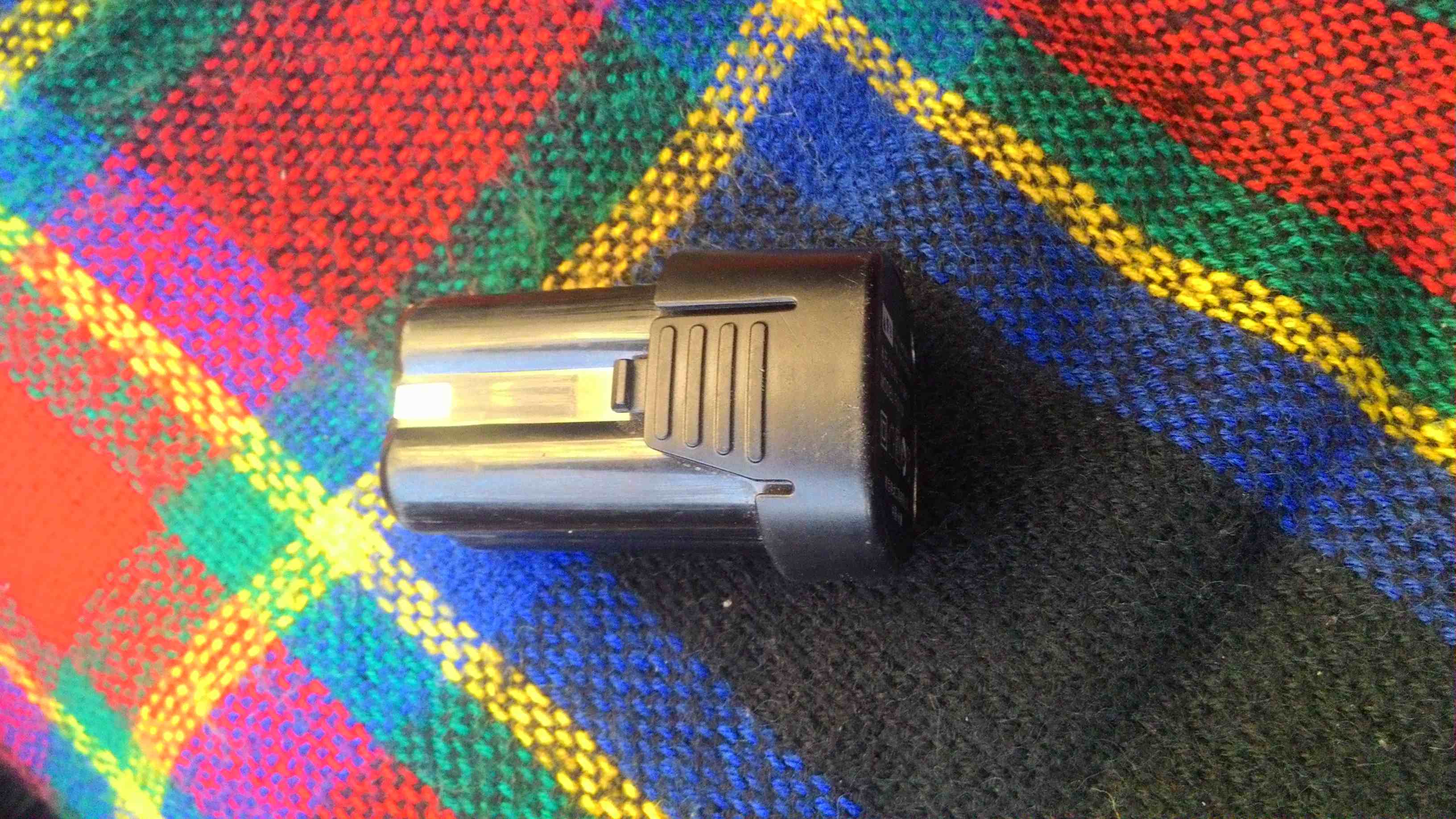

У меня шуруповерт с Li-Ion аккумуляторами по 16.8v, по 4 банки в каждом. До этого заряжал родной зарядкой от шурика. Но последнее время одного аккумулятора стало хватать максимум на 5 минут легкой работы. Ну, думаю, попробую зарядить от imax (в режиме NiCd с контролем напряжения вручную). Зарядил, постоял он ночь, утром меряю напряжение на выводах - по нулям ! Решил что контроллер просто отрубил выводы. Разобрал, померял напряжение - оказалось две банки по 2.7v, одна 3.9v, одна 5.7v. Ну думаю фигово конечно, но может получиться отбалансировать. Отложил его, на следующий день подключил балансный разьем к Imax, пробую заряжат - пишет ощибка одной банки. Проверил - подключил все верно. Снова замерял напряжения - две банки 3.9v, одна 4.45v, а другая -0.6v !!! Я глазам своим не поверил, проверял несколько раз, но факт - поменяла полярность ! (даже стал сомневаться в первичных замерах, хотя мерял вроде верно). При этом если замерить напряжение на аккумуляторе в обход контроллера - тоже ноль. Хотел принудительно перезарядить эту банку через регулируемый БП. Крутил напряжение вплоть до 30v - тока нет вообще, даже микроампера !
Понятно, если банка не показавает ничего - перегорел внутренний предохранитель. Если показывает очень низкое напряжение - разложилась медь. Но кто нибудь может объяснить почему банка поменяла полярность и вообще не принимает заряд (при нормальном подключении), при этом имея стабильное обратное напряжение, и можно ли это как-то исправить ?

Inversus, Зачем мучать труп? Аккумулятор от чего, как его звали? Какие банки в аккумуляторе?

можно попробовать "толкнуть" её лабораторным блоком питания с ограничением тока (за последствия не ручаюсь, я бы так поступил). станет хотя бы понятно берёт она заряд или внутреннее сопротивление уже совсем огромное. возможно неверная полярность напряжения поступает с балансира аккумулятора (маловероятно, скорее всего его просто нет, раз такое случилось) и сама банка мертва. подобное, изменение полярности, наблюдал на NiZn-аккумуляторах , для лития конечно странновато. скорее всего - разбалансировка батареи и в следствии этого выход из строя одной ячейки.

Попробуйте аккуратно толкнуть чем нибудь диэлектрическим мембрану под плюсовым контактом, возможно от нагрева сработала.

Аккумулятор Китайский, на самих банках только номиналы, но работали поначалу отлично. Если и не восстановить, то хотя-бы понять что произошло )

Inversus написал: Аккумулятор китайский, на самих банках только наминалы, но работали поначалу отлично.
Не парьтесь, овчинка не стоит выделки.
Inversus написал: Если и не восстановить, то хотя-бы понять что произошло
Они просто свое отработали, емкости в 2200 там и не пахло, как и током для электроинструмента. Вот они и деградировали лавинообразно.

Inversus написал: 100% разбаланс, это Я уже понял, надо было сразу балансировать.
это все фигня, просто банки полное г***но. И не надо верить тому что китайцы написали. Сколько по времени акк заряжался родной зарядкой? У китайцев обычно в акке плата контроля заряда и разряда, на вашем что?

Inversus написал: По времени последнее время минут 7 заряжался, а новый - точно не помню, но больше получаса.
Ну вот, на сколько деградировали банки и выросло их внутреннее сопротивление. Они просто выработали свой ресурс.
