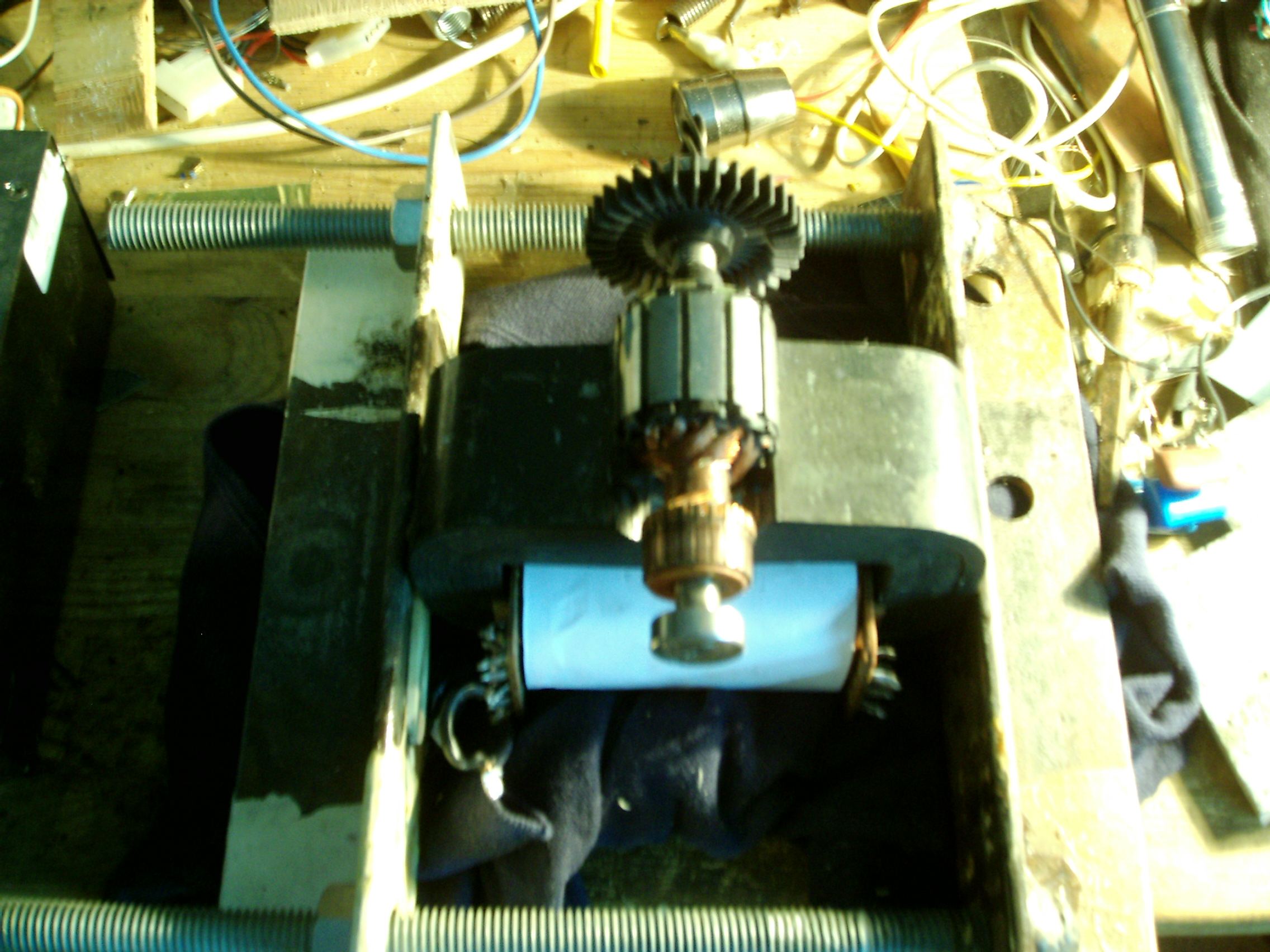

Такой уж я человек, что хочу докопаться до истины. Сегодня переделал щетки под более сильное прижатие, результат тот же - искрение и дерганье болгарки, ощутимое падение мощности. Значит виноваты не щетки, где то все же есть межвитковое. Для проверки якоря специально собрал электро-магнитный прибор(опыта конечно мало)- но по полученным данным якорь целый. Железка сверху не пляшет, если ламели не замыкать специально. Напряжение по радиусу возрастает равномерно, сопротивление между лямелями одинаковое, 2.6 Ом. Визуально все чисто. Все указывает на исправность якоря. Значит надо искать причину в статоре.
Выпрессовать из корпуса его пока не смог, сильно заделан. Предварительный анализ таков, при прохождении переменно тока 220В, с включенным в разрез дросселем (РУБИ 40) и лампой(100Вт), обе половины статора показывают одинаковый ток = 323мА. Одно из двух,
  1. Индуктивность половины статора не достаточно велика, чтобы индукционное сопротивления улавливалось прибором, а активное сопротивление провода вообще вносит минимальное отклонение(болгарка 900Вт, сопротивление половины статора около 2 Ом).
  2. Статор исправен.
Жду ваших предложений, как еще можно проверить обмотку, желательно не снимая ее?

На фото тестируется якорь от дрели

victor0051 написал: Жду ваших предложений, как еще можно проверить обмотку, желательно не снимая ее?
При таких показаниях, искра на щетках должна быть одинаковая. Проверить пробой катушек на железо статора. Статор вынимается - удалить из корпуса якорь, отсоединить все вывода статора, отвинтить два винта крепления статора, если есть таковые. При ударах о торец корпуса, статор выскочит.

Falkon58 написал: Проверить пробой катушек на железо статора.
уже проверено, пробоя нет

victor0051 написал: сопротивление половины статора около 2 Ом).
На такой УШМки, катушка статора, должна быть с большим сопротивлением.

В общем дело о сломавшейся болгарке приостановлено. Предварительный вердикт таков: искрение началось ввиду плохой прижимки шеток к коллектору. Ротор и статор исправны. Изменена прижимная конструкция, дополнительно - выпрямлены шахты под 90 градусов к ламелям(изначально стояло косо). Искрение стало намного слабее, болгарка набрала исходную мощность, температура коллектора после продолжительной работы около 90С(по ощущениям). Не знаю насколько хватит новых щеток, время как говориться покажет. В деле поставлена запятая...

Falkon58, сопротивление обоих половин статора одинаковое и составляет 2.6 Ом, сегодня промерил еще раз.
