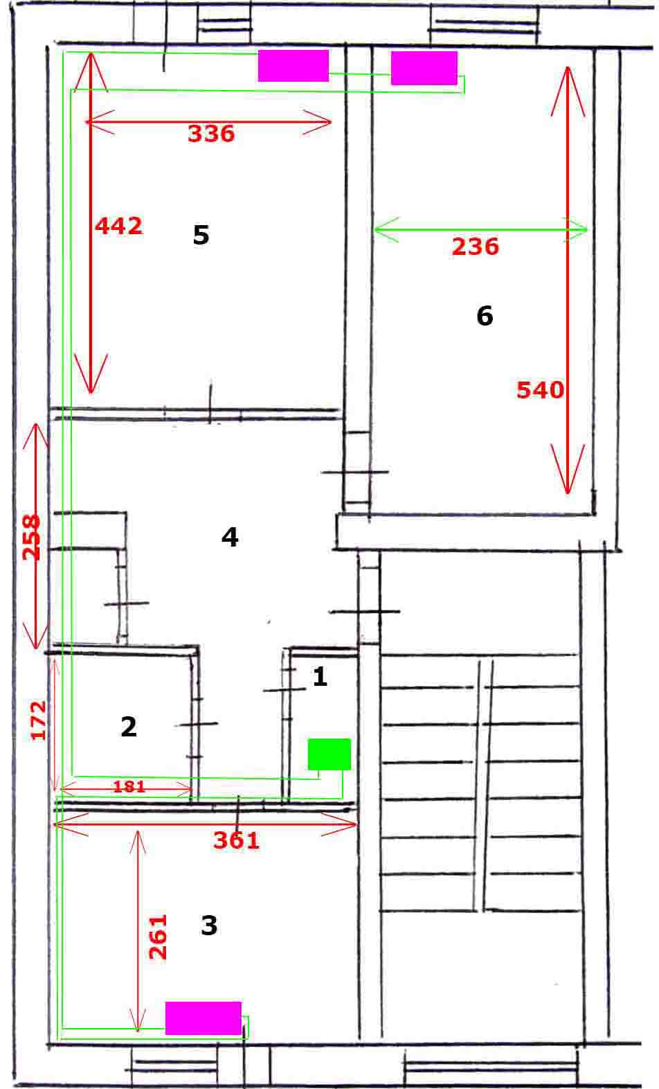

Помогите пожалуйста с выбором котла и схемой монтажа автономного отопления. Решили заделать автономку в квартире. Квартира двухкомнатная. Централизованного отопления считай что нет (радиаторы еле еле теплые). На схеме цифрами обозначены следующие объекты: 1-туалет; 2-ванна; 3-кухня; 4-коридор; 5-зал; 6-спальня. Красными цифрами обозначены габариты площадей. Планирую приобретать электрический (газовый отпадает по закону) котел для обогрева трех радиаторов. Сам котел на схеме обозначен зеленым прямоугольником. Радиаторы-прямоугольники с сиреневой заливкой в кол-ве трех штук. Котел планирую монтировать в туалете, затем через ванную контур идет к радиатору на кухне, после через ту же ванную и коридор в зал и спальню (на схеме трубы обозначены зеленым). И возвращается обратным ходом в туалет. Примерная длина всей системы 50 м, отапливаемая площадь около 40 м2. Котел только однофазный. Есть ли что то приличное в сегменте до 20 тыс. рублей? И обязательно ли брать котел со встроенным циркуляционным насосом и расширительным бачком, или это все можно монтировать отдельно? Помогите пожалуйста определиться с выбором и направьте в правильное русло реализацию монтажа и разводки системы. Буду очень признателен откликнувшимся)

gunter33 написал: Планирую приобретать электрический (газовый отпадает по закону)
А на установку электрического разрешение уже получили? какова выделенная мощность на квартиру? Стандартных 3х КВТ будет маловато. Последовательная разводка по радиаторам не самое лучшее решение. Лучше применить тупиковую разделив её на 2 плеча. При этом ни чего не мешает (и даже не плохо бы) в ванне полотенцесушку сделать.
gunter33 написал: И обязательно ли брать котел со встроенным циркуляционным насосом и расширительным бачком, или это все можно монтировать отдельно?
как удобно. можно взять готовый котёл который будет содержать в себе всё необходимое (насос, расширительный бак, группа безопасности и возможно ещё какие то приятные мелочи), а можно весь этот набор взять отдельно. При этом сам котёл можно вообще самодельный сделать на ТЭНах для водогрея. типа такого (видео),но удастся ли его узаконить я не знаю.

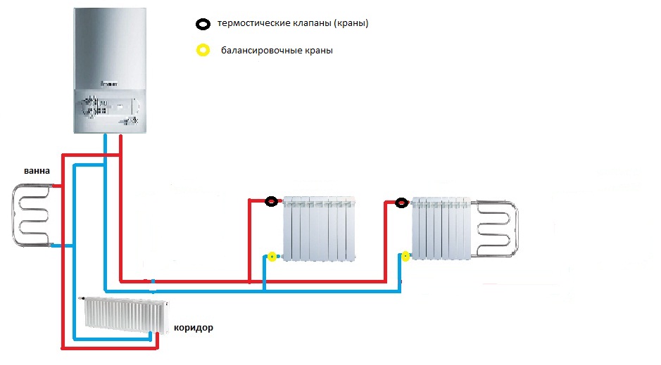

Мегавольт., Прошу прощения, но не совсем ясно как это "Лучше применить тупиковую разделив её на 2 плеча"?))То есть просто от бойлера идет труба и, к примеру, через метра сделать "развилку" на кухню и на два радиатора в комнатах?А как тогда делать обратку? Заморачиваюсь с радиаторами, т.к. они уже куплены(биметалл). Думали что дадут разрешение на установку газ.котла...

схема примерно такая. (прошу прощения, переделал из своей по быстрому)

Мегавольт. написал: схема примерно такая
Схема неверная.

Inch1964 написал: Схема неверная.
Обоснуйте. Ну то что надо проект сделать и расчёты.... и лучше всего у Вас ... это мы всё знаем. А по существу?
