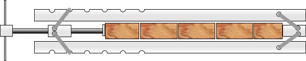

Посоветуйте пожалуйста станок или конструкцию станка для изготовления деревянных ступеней длинной до 900мм.

циркулярка + рубанок + вайма. Или умные головы что-то новое придумали? Тогда я тоже хочу станок для изготовления деревянных ступеней, только длиной до 1100мм!

Можно и без ваймы, несколько трубных струбцин, такого типа: http://www.enkor.ru/index.php?menu=master&submenu=7&sub2menu=4 если клеить сосну - достаточно будет через 20-30 см., если дуб - чем больше, тем лучше. ЯТД

Что-то я таких станков не видал. Простая самодельная вайма и вся недолга. Зажимаете склеенные ступени между 2х досок при помощи клиньев.

Геннадич написал : Что-то я таких станков не видал. Простая самодельная вайма и вся недолга. Зажимаете склеенные ступени между 2х досок при помощи клиньев.
вобще то для склейки щитов есть более продвинутые приспособы.
Геннадич
Геннадич
Регистрация: 07.01.2007
Сообщений: 26
24.01.2007 в 12:50:30
alex_k написал : вобще то для склейки щитов есть более продвинутые приспособы.
Согласен. Но стоит ли заморачиваться из за нескольких ступенек?
