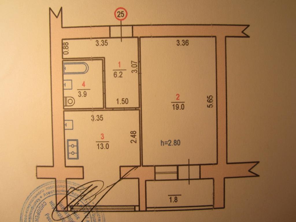

Добрый вечер. Имеется квартира в новостройке с двумя лоджиями.Планировку прилагаю. Отопление индивидуальное, котел газовый двухконтурный. Дом: несущая 2 кирпича+10 см пенополистирола. Выход с кухни на лоджию открыт (широкий проем), выход с комнаты на лоджию застеклен. Вопрос в том, нужно ли кроме радиатора в комнате и на кухне дополнительно устанавливать еще один на кухонной лоджии? И еще вопрос поглобальнее. Видел в этом доме в другой квартире объединение двух лоджий (снос перегородки), очень получается удобно, образуется проходной коридор и дополнительное пространство освобождается. Будут ли в этом случае какие либо проблемы с отоплением, влажностью, запотеванием окон? Ведь уничтожается таким образом термо прослойка в виде холодной лоджии.

godrik123, Я бы на лоджии 2 радиатора поставил, по бокам. Если будете ломать перегородку (увеличивается пр-во) можно сделать теплый пол (на лоджии, и, возможно, на кухне - если позволит высота стяжки) Радиатор на кухне, в этом случае, не нужен

Какой мощности установлен котел? Двухконтурный - настенный?

prof-gaz-teplo написал: Какой мощности установлен котел? Двухконтурный - настенный?
prof-gaz-teplo, Котел настенный типа Jaguar мощностью 11 кВт
