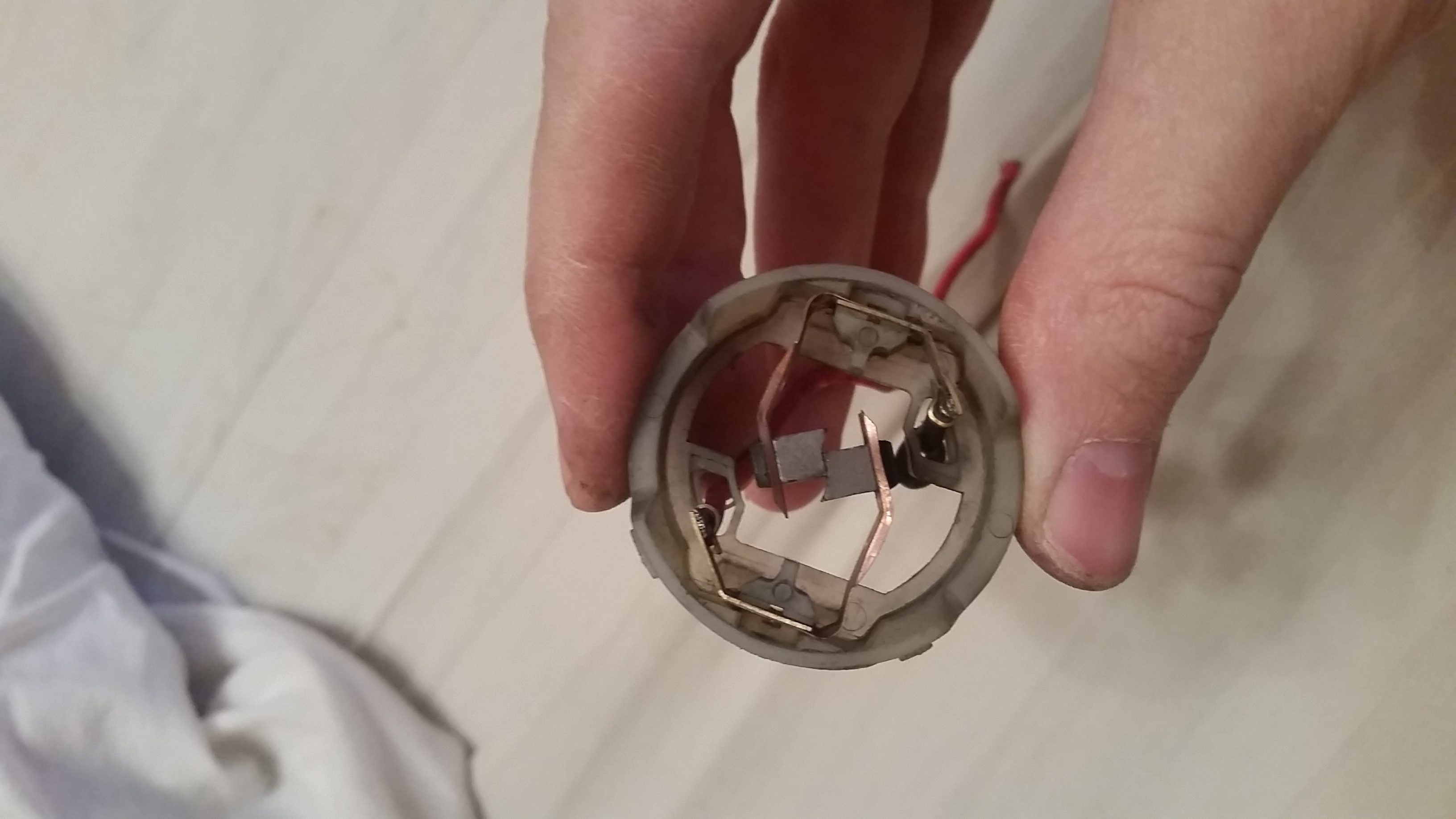

Давно уже валялся в углу шуруповёрт ryobi, накоротко замыкавший любой аккумулятор подключенный к нему. Вчера от делать нечего расковырял его и выяснил, что во первых умерла кнопка, а причиной её смерти стал движок, который в нормальном положении крутит нормально, ток 3,3 ампера, а в обратном направлении чуть ли не накоротко замыкает ЛАТР, потребляя 15 ампер и еле вращаясь. Двигатель Johnson, постоянного тока о двух проводах чёрного и красного цвета, подключал напрямую к источнику питания.
Собственно вопрос - что с ним и возможно ли это отремонтировать?

ИМХО, что то со щёточным узлом...

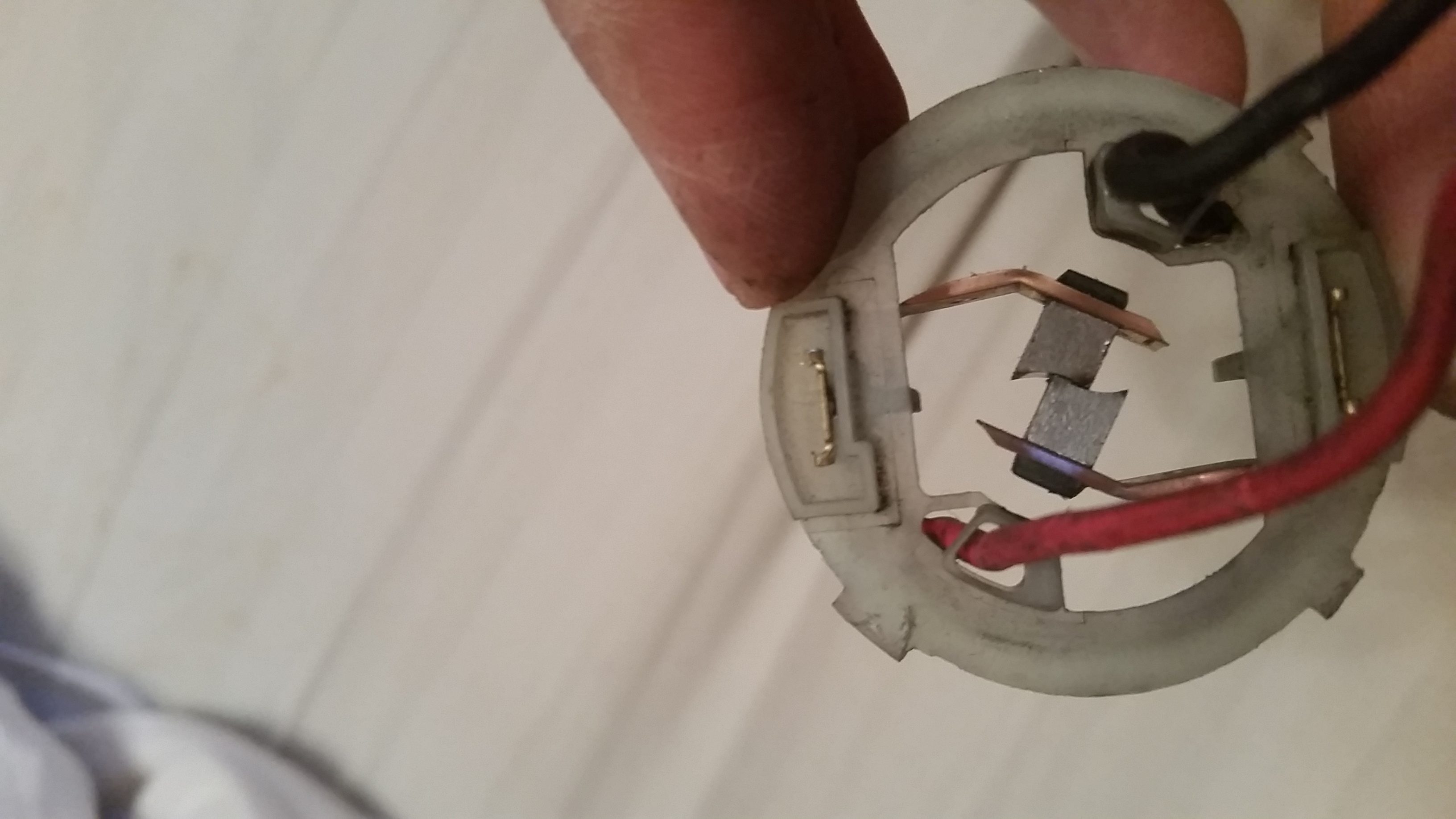

Ага, я сейчас добрался до щёток, остаток примерно по пять миллиметров на каждой. Вопрос №2 - на что можно поменять? Продаются ли щётки с подобными держателями?

Щетки несменные, меняется сам двигатель.

Показал шефу картинку, на что тот воскликнул - Ну это же элементарно, Ватсон! И ткнул меня носом в неравномерный износ щёток.
Сейчас спилил выступающие уголки и двигатель начал нормально работать. Ток снизился до 2,6 ампера
Кстати верная примета этой неисправности - при отключении напряжения проскакивает искра. После "ампутации", искры пропали.
