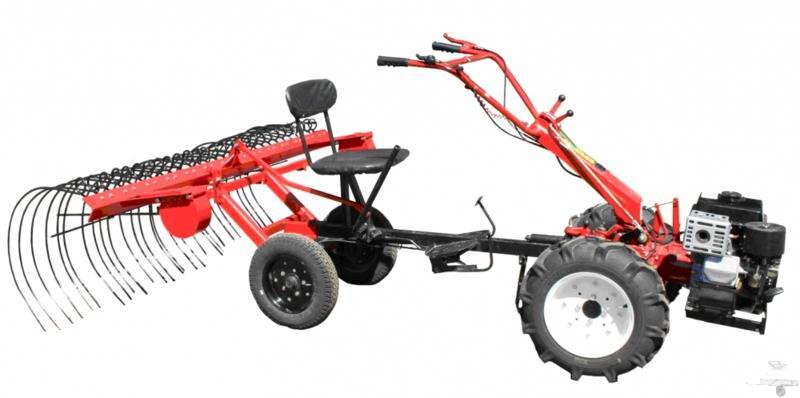

Как говорится телегу нужно готовить летом а сани зимой. Поэтому решил прикупить для мотоблока ока 6,5 л.с грабли (гребалка), вот только не знаю какие. Неподалёку от меня находится производитель такова чуда:1) грабли по типу конного
2) в виде солнышки (3 колеса)
Хотел бы узнать ваше мнение какие лучше? Ворошение для меня не главное, а главное собрать сухое сено в валки. Цена у них не сильно отличается.

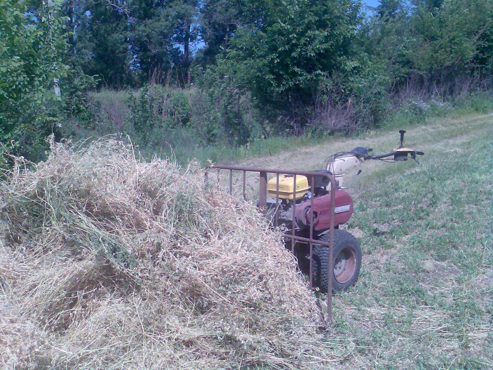

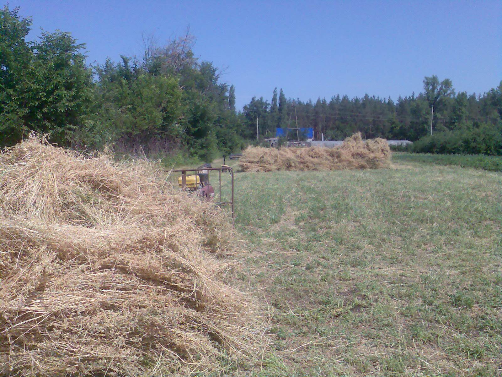

id158979794, Да мнение таково,,, все зависит от участка, (площадь, и т.д.) ну и от "золотого запасу", для колес: ровные большие площадя. Для граблей, те которые поменьше и по квадратнее, и что бы было где развернуться, я сам поглядывал на "колеса" но забрали сенокосы,,, а для люцерны, 10 соток, сотворил "грабли-бульдозер"

LeonidS, в живую я только видел работу большими конными гралями. В пинципе понравилось, но только боюсь срабли такого типа будут сильно нагружать мотоблок. А солнышках смущает то что они крепятся на адаптер. Которая с мотоблоком образуют раму "переломку", поэтому при небольшом движении руля происходит достаточно большое амплитудное движение граблями. А насчет сенокосных угодий есть все типы: ровные и не очень, большие и маленькие. Поэтому терзают муки выбора.

LeonidS, У Вас горизонтальные зубья внизу есть или только вертикальный шит . Мусором забивает воздухан ?

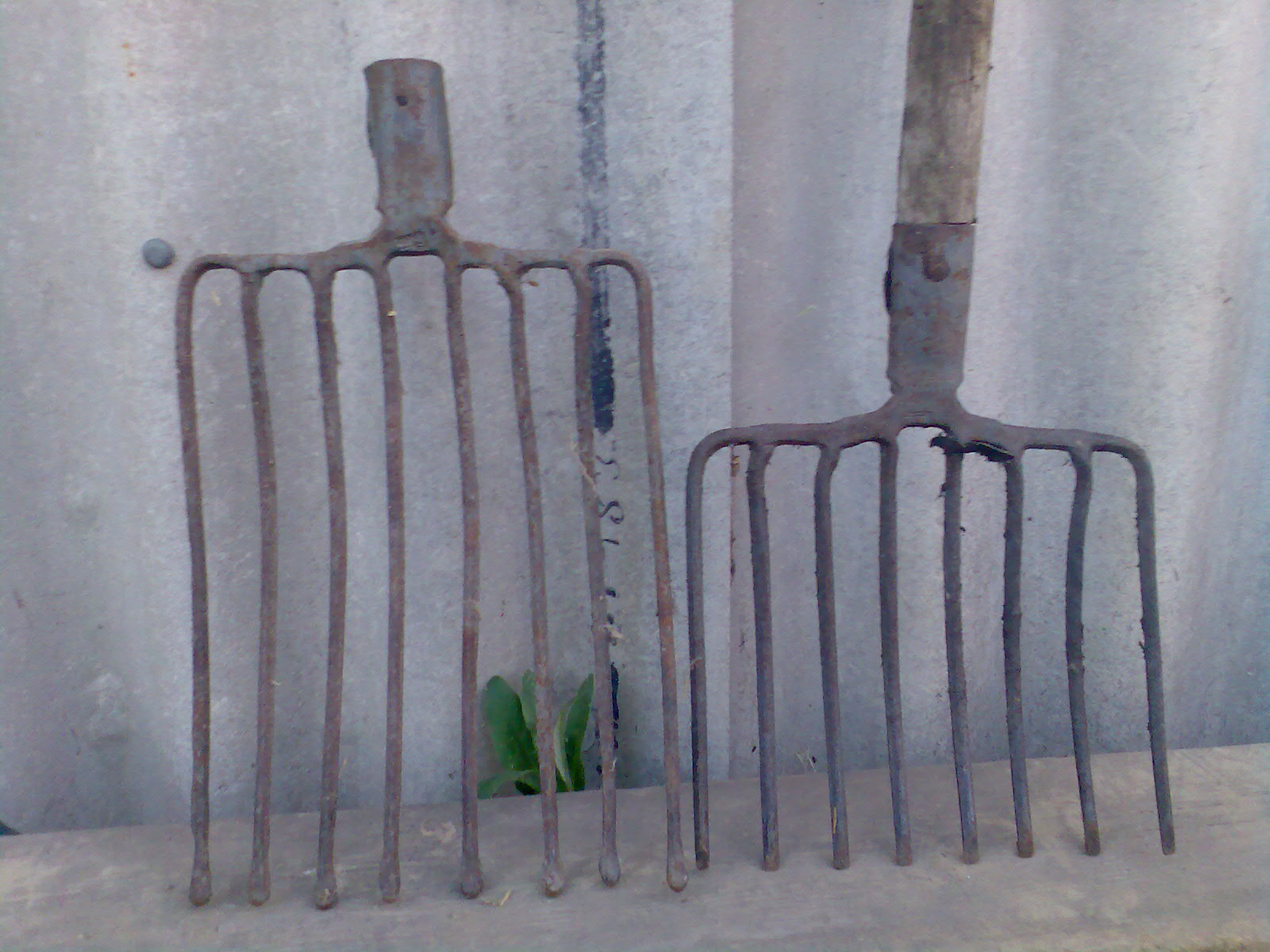

Ёмоё, Внизу есть горизонтальные прутья, по краям трубки пол дюймовые, а внутри вилы для свеклы, початков, у нас их "бармаками" называют. Фильтр не забивается, когда кошу ставлю защиту,,,
