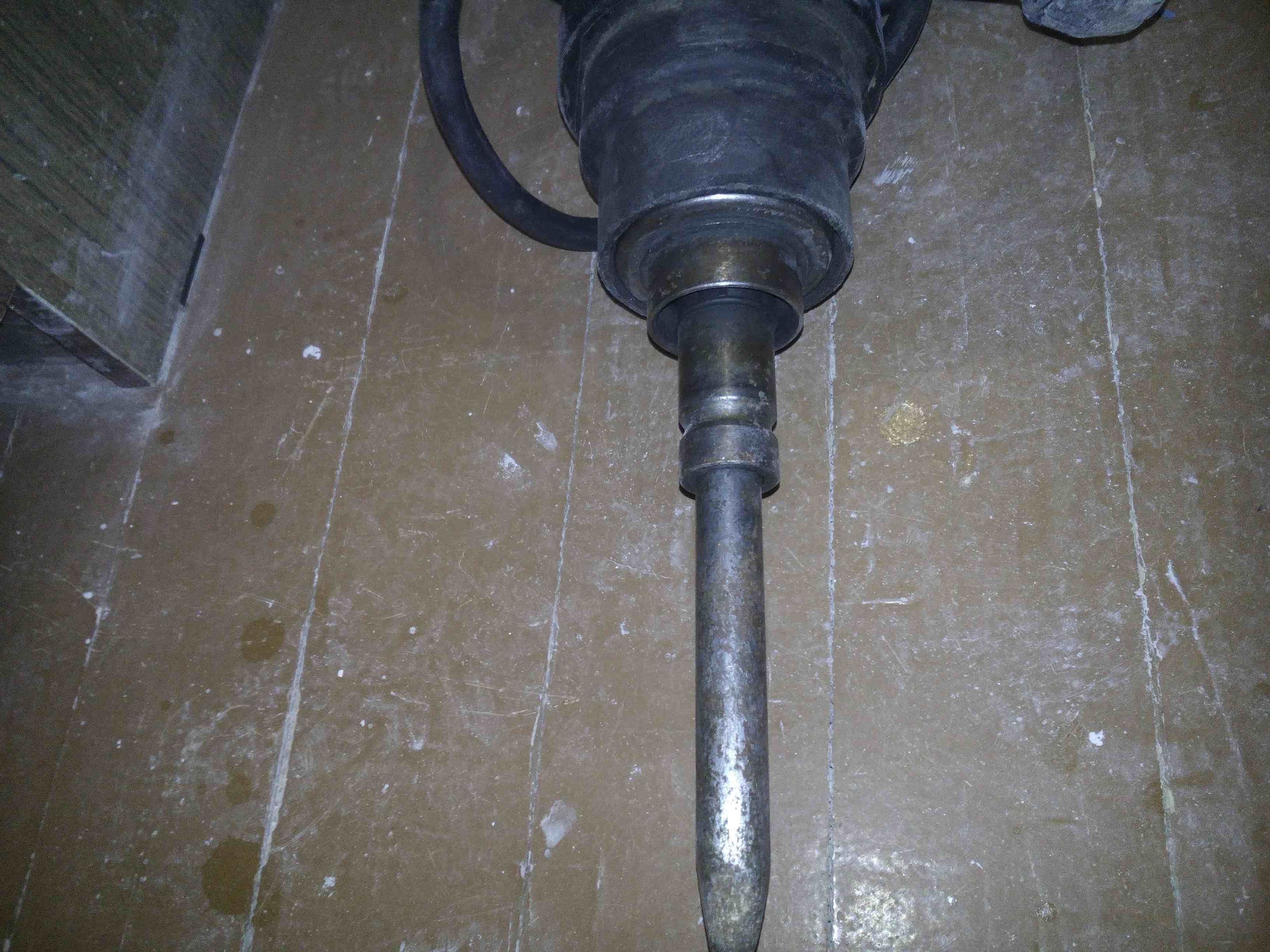

Доброго времени суток всем. Тут возникла острая нехватка зап. частей с перфоратором Makita HR5001C. Достался мне он вот в таком состоянии как на фото, сказали "ой" и что-то типа "он и так классно работает". Вижу что не хватает:
1) 286250-3 Колпачок для HM1202C/HR5001C
2) 416568-0 Кожух муфты для HR5001C
и вот хотелось бы знать что ещё отсутствует чтобы заказать всё сразу. И ещё я так понял что им в таком состоянии поработали и я теперь думаю чем это чревато, ну наверняка мусор всякий в ствол попадал. Кстати сервиса в моём городе нет, а так бы отнёс на полную диагностику.

Тут Ваша схема http://makitatrading.ru/catalog/category/725/
Да и все должно быть подпружинено.

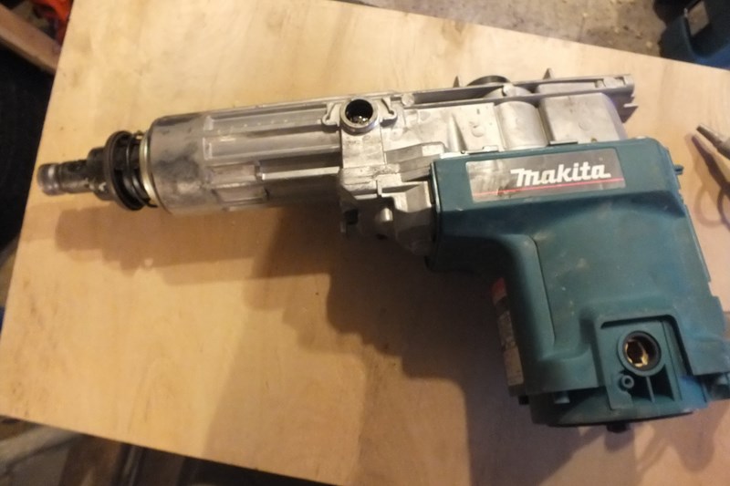

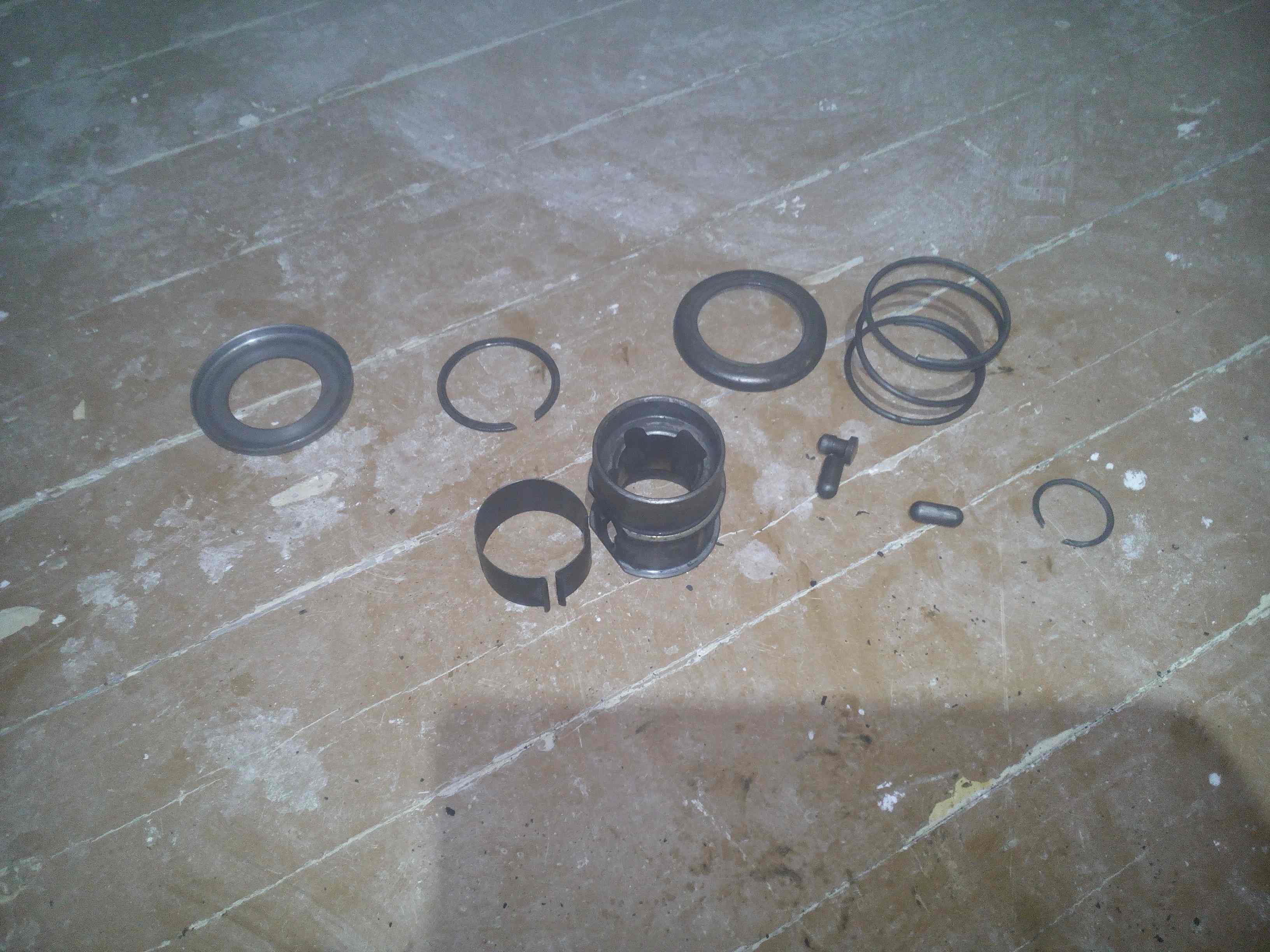

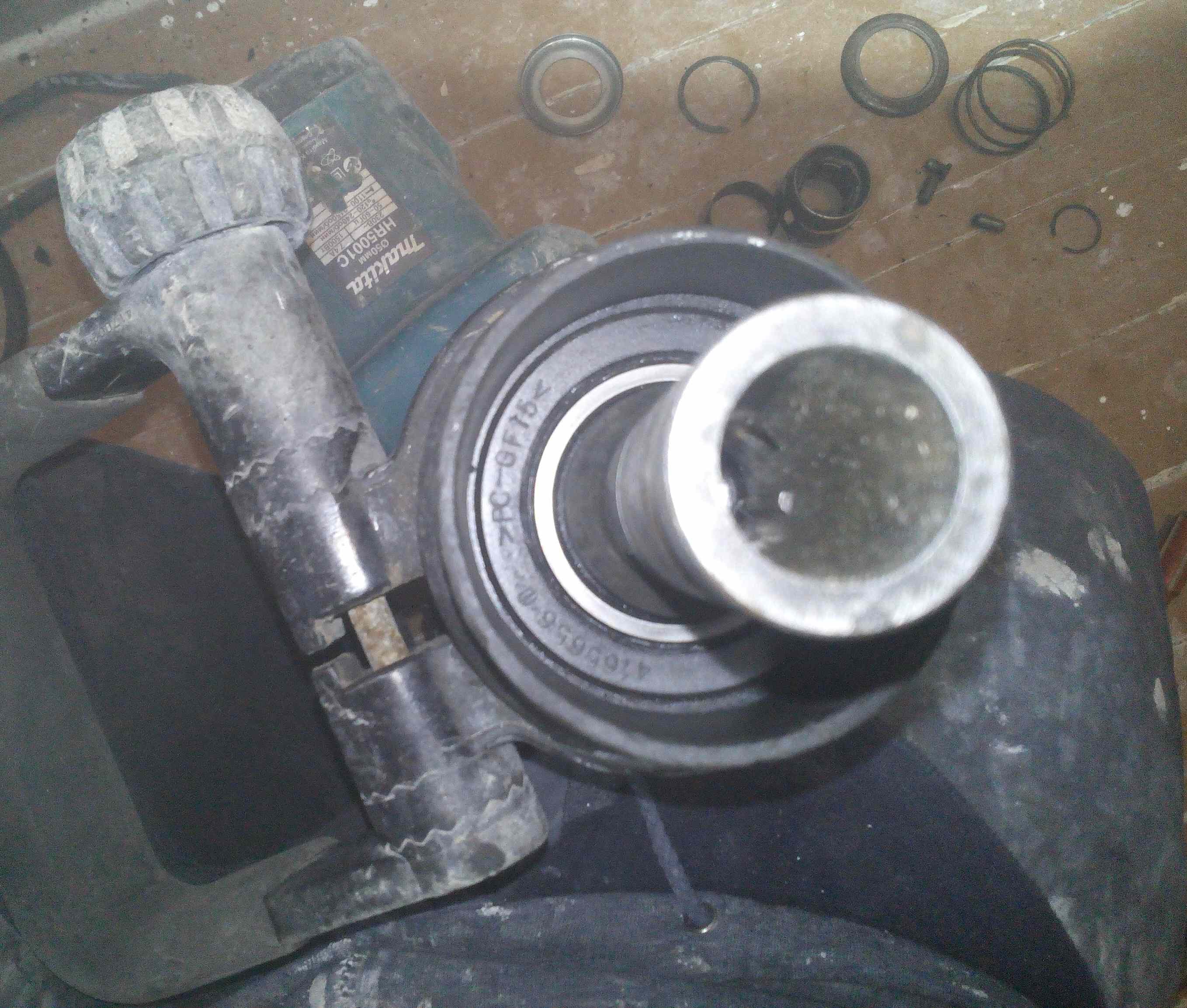

Сегодня немного разобрал перфоратор до состояния как на первом фото, снял то что на втором фото. Правильно ли я понимаю что не хватает только
1 286250-3 Колпачок для HM1202C/HR5001C
2 416568-0 Кожух муфты для HR5001C 340
4 233217-2 Компрессионная пружина 51 И ещё подскажите пожалуйста, всё что снял - отчистил от грязи и старой смазки, теперь думаю чем лучше смазать это дело заново? Подойдёт ли для этого смазка которая для хвостовиков буров?

behk написал: Подойдёт ли для этого смазка которая для хвостовиков буров?
Я ей и мазал при переборке патрона. Ибо она все равно патрон заполняет в итоге.
