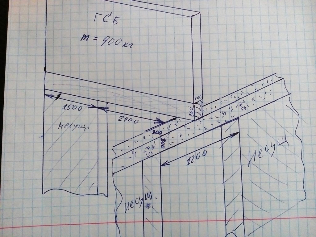

Здравствуйте. Я тут думаю, какую перегородку ставить на втором этаже, хотел из ГСБ, но не уверен, что можно так грузить перемычку:
Я посчитал общий вес перегородки с учетом штукатурки: ~900 кг. Меня беспокоит два момента:
  1. Перегородка на промежутке 1400 мм будет висеть в воздухе, опираясь на деревянную балку 200х100 мм
  2. Перегородка одним своим краем должна опираться на самозаливную ж/б перемычку, которая является частью общего армопояса дома. Размеры ее 300х300 мм, армирование: 12 мм, 4 нитки
Будет ли стоять такая конструкция?

vot-on написал: Перегородка на промежутке 1400 мм будет висеть в воздух
Правильно будет 2 400 мм.
