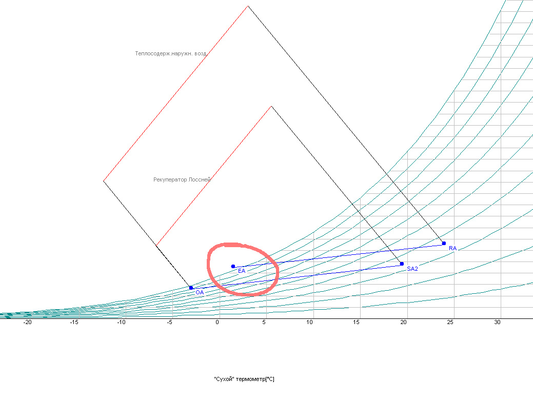

Какой терморегулятор позволяет задать несколько условий работы калорифера? Например, такие:
  • при температуре от -4 до -11 - нагрев на дельту 2-3 градуса,
  • при уличной ниже -11 - нагрев до -8.
Поигравшись с калькулятором подбора Lossnay, несколько расстроился. Сначала хотел взять Pulser и задать целевую температуру около -9 или -8 градусов, чтобы ПВУ никогда не останавливалась. Однако калькулятор показал, что большая часть проблем с конденсатом возникает как раз в диапазоне от 0 до -10 градусов. Проблемы начинаются даже при невысокой влажности в помещении (30-35%). И проблем этих можно избежать, если нагревать воздух где-то на 2-3 градуса при уличной от -4 до -11.
Собственно, вопрос. Какой терморегулятор позволяет задать задать несколько условий для своей работы? Или это должно быть ещё какое-то устройство, не терморегулятор?

Не то, чтоб замёрзла, но получается, что будет где-то в рекуператоре конденсироваться влага. А значит, наверное, и замерзать. Сейчас покажу.
На улице -3 градуса и 90% относительная влажность, внутри помещения +24 и 35% влажности. Вроде бы не очень высокая. Однако на ID-диаграмме видим вылет точки EA (выбрасываемый на улицу воздух) за кривую 100% влажности. То есть это та влага, которая не успела передаться приточному воздуху и не может уйти с выбрасываемым на улице, т.к. он уже насыщен под 100%.
И такая ситуация типична для температур от нуля до -10 даже при ещё меньшей влажности в помещении :confused: Хотя 30-35% - не назвать такой уж большой относительной влажностью.

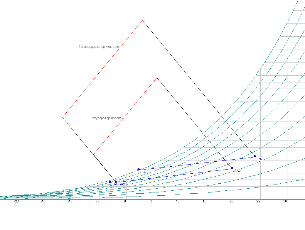

Если в калькуляторе тыкнуть на "нужен нагреватель", он укажет необходимую мощностью, чтобы EA не вылетала за пределы 100% влажности:
Ким написал: Что значит - Хватит или не хватит ??? Все зависит от мощности калорифера который поставите. А какой нужен - это подбирается.
Я подобрал на 2,4 кВт: при расходе 350 кубов, нагрев от -28 до -8. Но хватит ли Pulser - имел в виду по функционалу. Если требуется задать две логики работы подогрева: до -10 одна логика (нагрев на дельту в 2-3 градуса, скажем), а при уличных ниже -10 - другая логика (нагрев до -8). Хотя, конечно, хотелось бы обойтись без этого усложнения и нагромождения.
