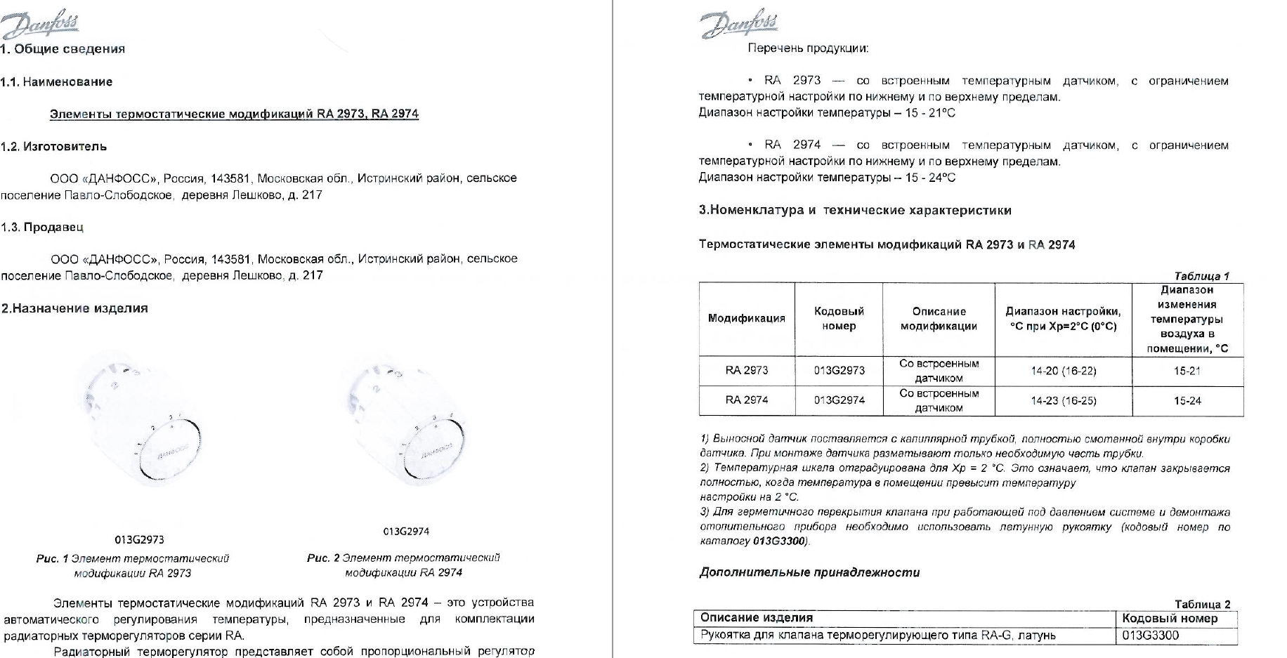

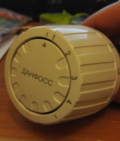

Доброго времени суток! Имеется новостройка, отопление двухтрубное, от стояка в подъезде разводка по полу, нижнее подключение радиаторов(узел нижнего подключения на 50мм). Стоят радиаторы КСК от застройщика и дали термоголовки Данфосс (на фото). Хочу заменить радиаторы на Rifar Base Ventil. У рифара термостатический клапан Heimeier 4335. Он совместим с моей термоголовкой? Подскажите точное название модели головки, на фотках в интернетах я находил только с точками между цифр, у моей только цифры...

firevrn, Данфосс по русски написано ??? В каталоге Danfoss я таких не видел :tambourinedance:

Да, по-русски. В инете фотки с такой же надписью есть, но шкала до 5.

firevrn, а расстояние между выводами Вы сравнили у конвекторов и радиаторов? У Рифара 80 мм

Вы бы обратную сторону головки сфотографировали, думаю стало бы понятно

firevrn написал: У рифара термостатический клапан Heimeier 4335. Он совместим с моей термоголовкой?
Сильно сомневаюсь в совместимости. Скорее всего несовместим.
firevrn написал: Подскажите точное название модели головки, на фотках в интернетах я находил только с точками между цифр, у моей только цифры...
