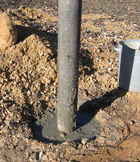

Процесс пошел. Столбы вкопал, залил бетоном. Сколько нужно времени что бы бетон "созрел"?
Аватар пользователя
28.03.2007 в 16:30:51
Недельку подождите для полной уверенности.

29.03.2007 в 00:47:00
2 Юбер В голове вертится "28 дней". Но это скорее относиться к фундаментам. А тут - размер сбольшое ведро.

29.03.2007 в 09:27:26
2 Techred Сколько времени встает цементная смесь (бетон) полностью - не знаю. Наверное, месяц. В принципе, на третий день, если погода жаркая, можно начинать дальше работать со столбами. Сейчас не жарко, воды в земле много, так что чисто интуитивно - неделька:)

And
Регистрация: 03.04.2006
Сообщений: 252
29.03.2007 в 14:21:16
Считается, что процесс гидратации в бетоне заканчивается примерно за 28-30 дней и он набирает марочную прочность. По опыту - недели-двух достаточно, гвоздиком поверхность поковыряйте - сами увидите, как гвоздь почти перестанет царапать - готово.
