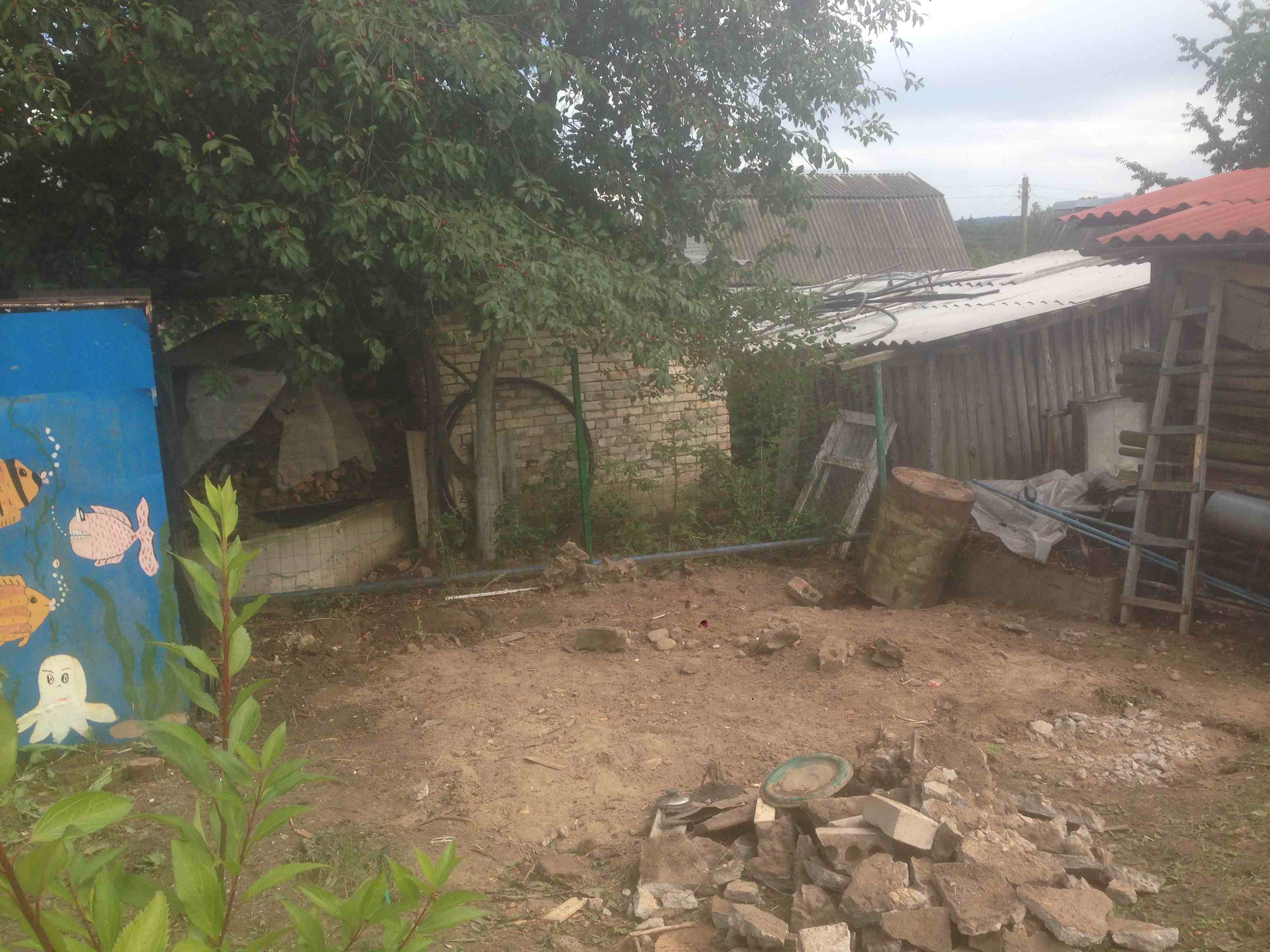

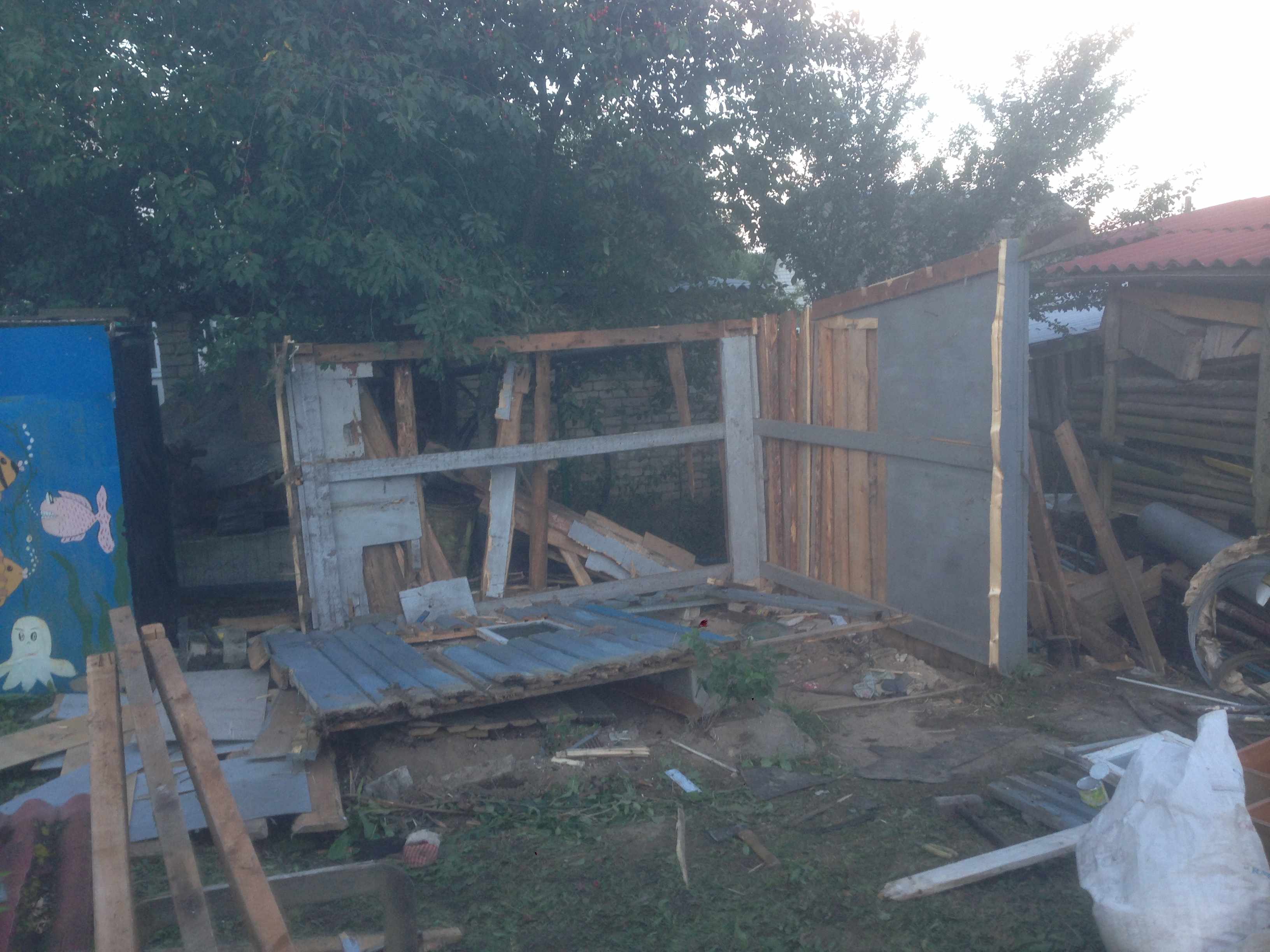

И так, начал я с того что снес старый сарай для хранения садового инвентаря и тому подобных орудий труда. Сарай был построен из необрезной доски, кольев, не имел фундамента, поэтому труда это особого не составило.

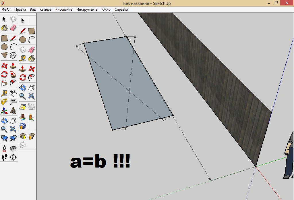

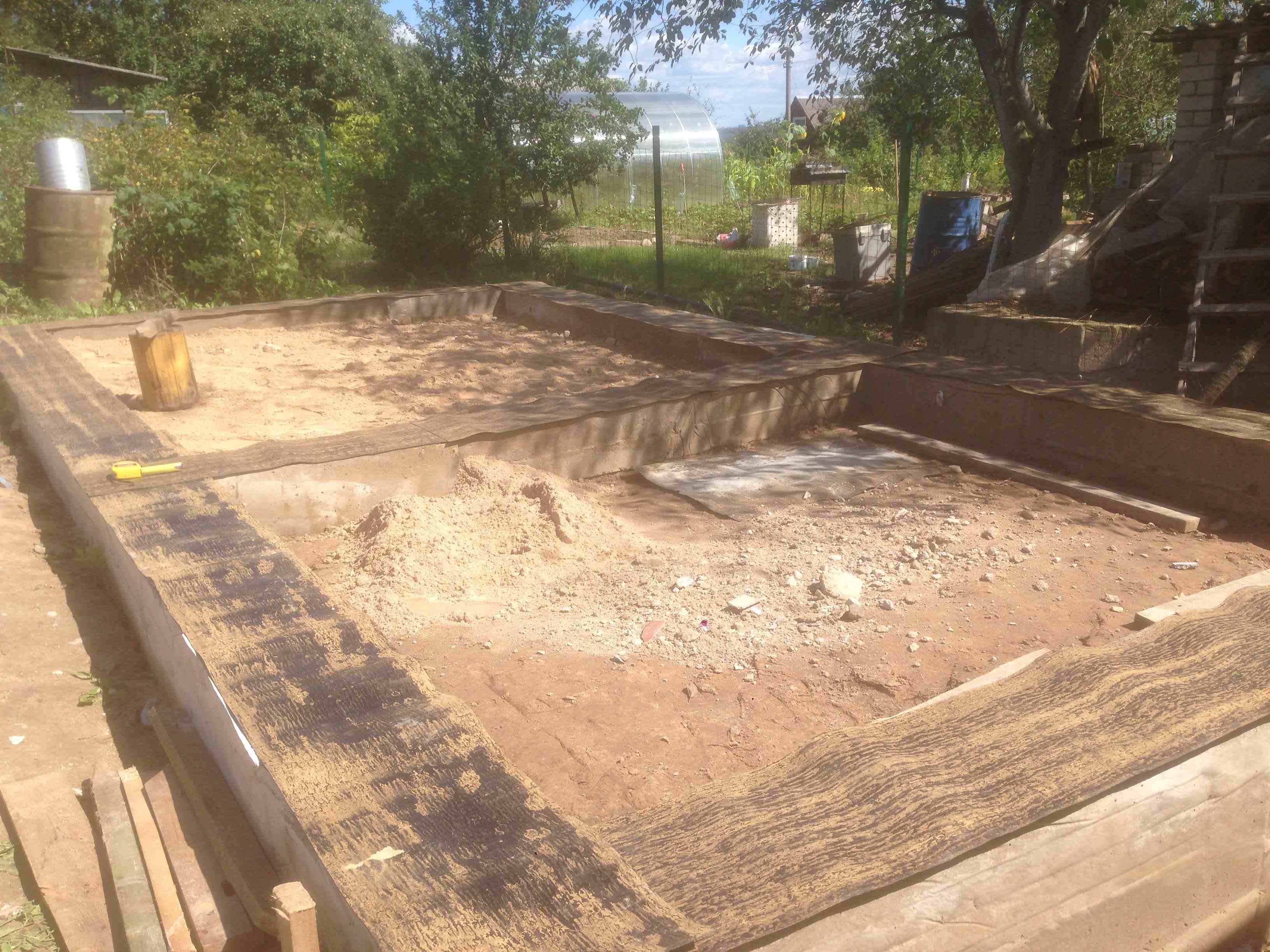

После расчистил стройплощадку, убрал все лишнее и преступил к разметке под будущий фундамент. Работа эта оказалась сложнее чем я думал, необходимо все правильно вымерять и перемерять. И так выбирает точку отсчета. Для удобства я привязался к соседскому забору и делал сторону фундамента паралельно забору. Те, отмерял от забора 1 метр, натянул капроновую нить параллельно забору. На этой линии отметил начало и конец фундамента, от этих точек строго перпендикулярно по теореме Пифагора отложил еще 2 стороны и соединил их. Обязательно после того как сомкнули прямоугольник необходимо измерить диагонали, они должны быть равны между собой!
Фундамент делал 6,8 метра на 3,5 метра.

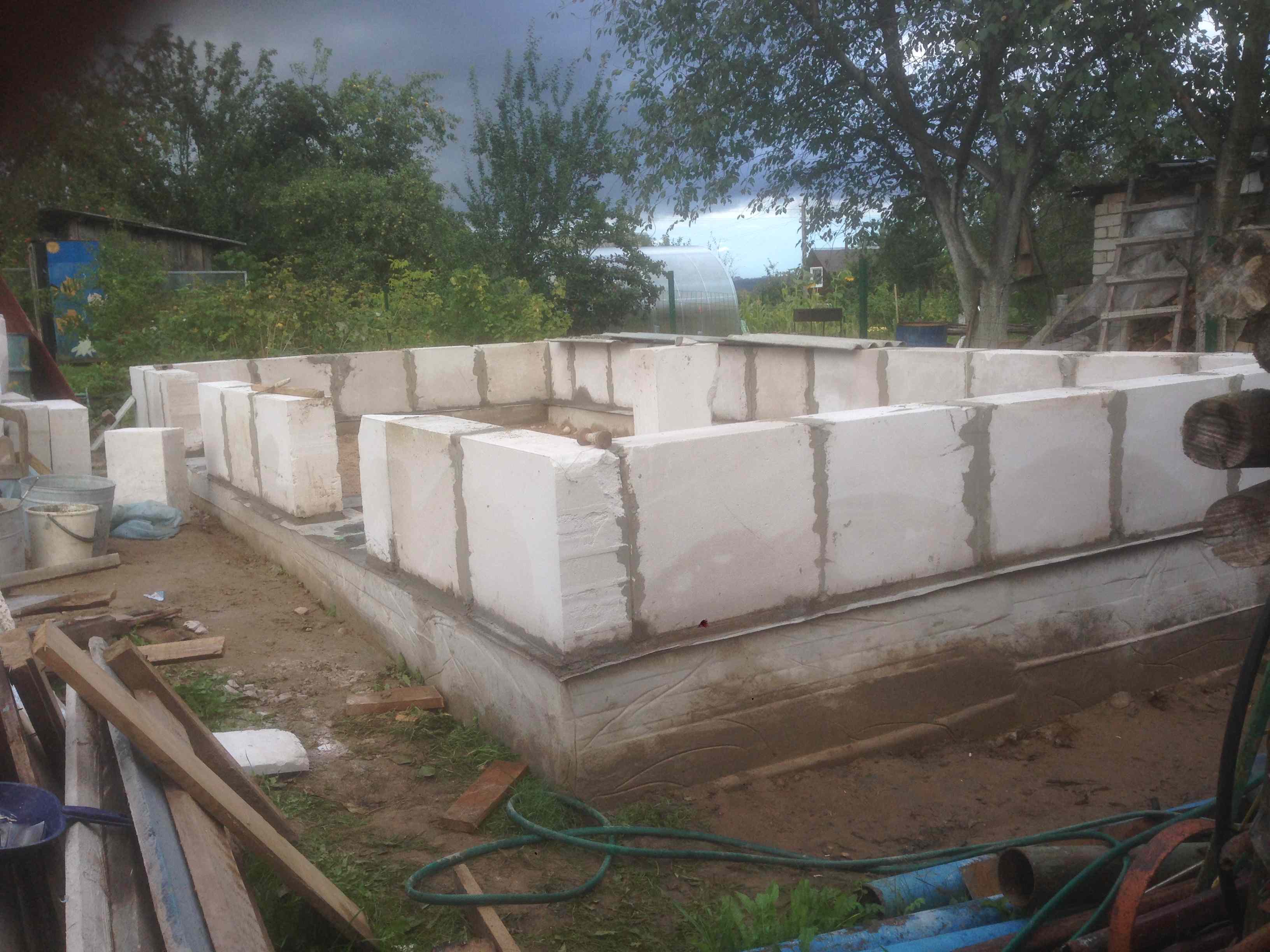

После разметки приступил к копке траншеи. Фундамент я делал ленточный, ширина ленты 30 сантиметров, глубина 70 см. Траншею копал вручную при помощи лопаты. На дно траншеи уложил песчаную подушку 10 см и утрамбовал. Ленту заливал в 2 этапа, 1ый в уровень с землей, после выставлял опалубку и заливал верхнюю часть. Через 2недельки снял опалубку постелил на верх фундамента рубероид и преступил к кладке 1 ряда газоблока.

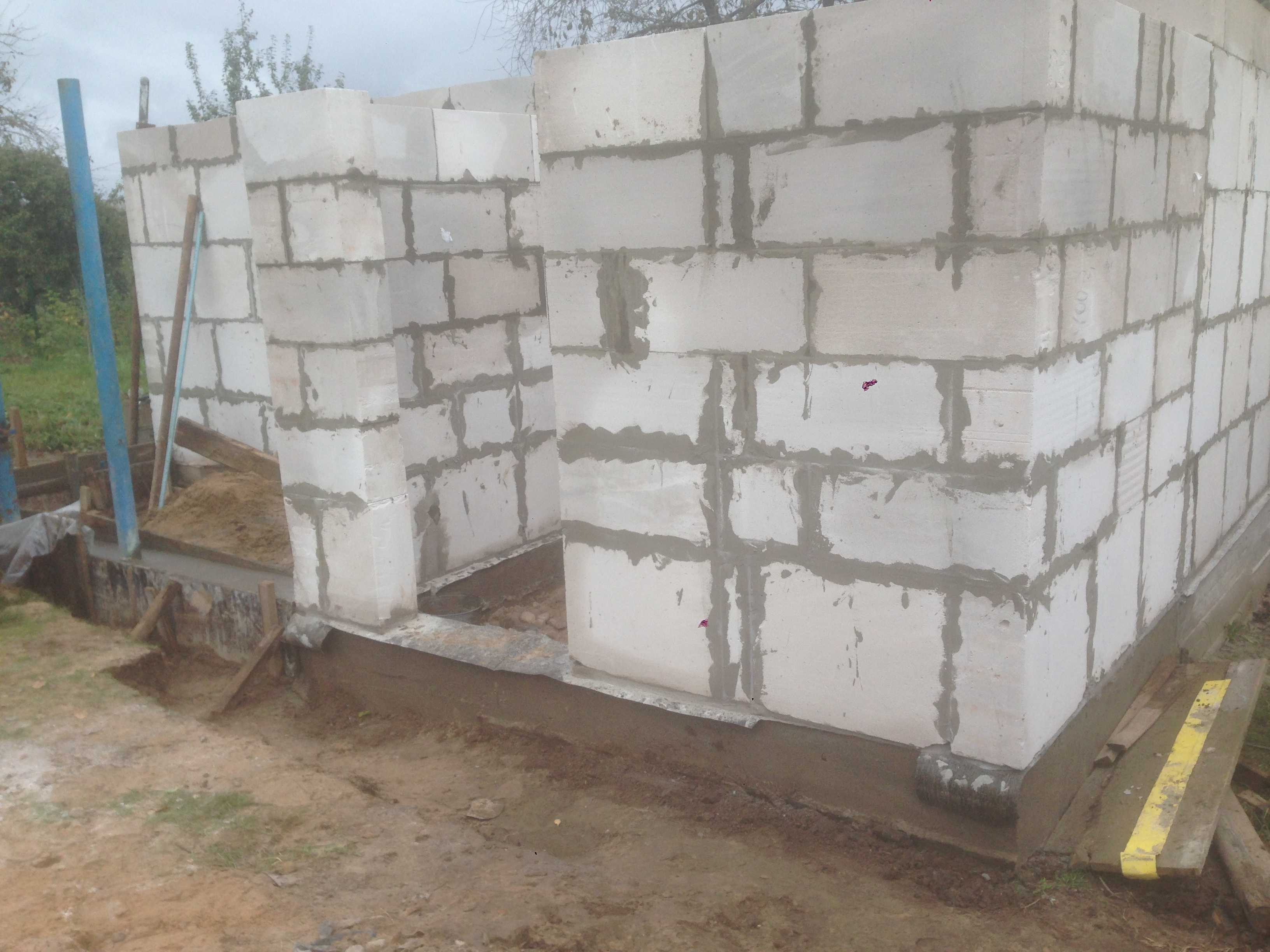

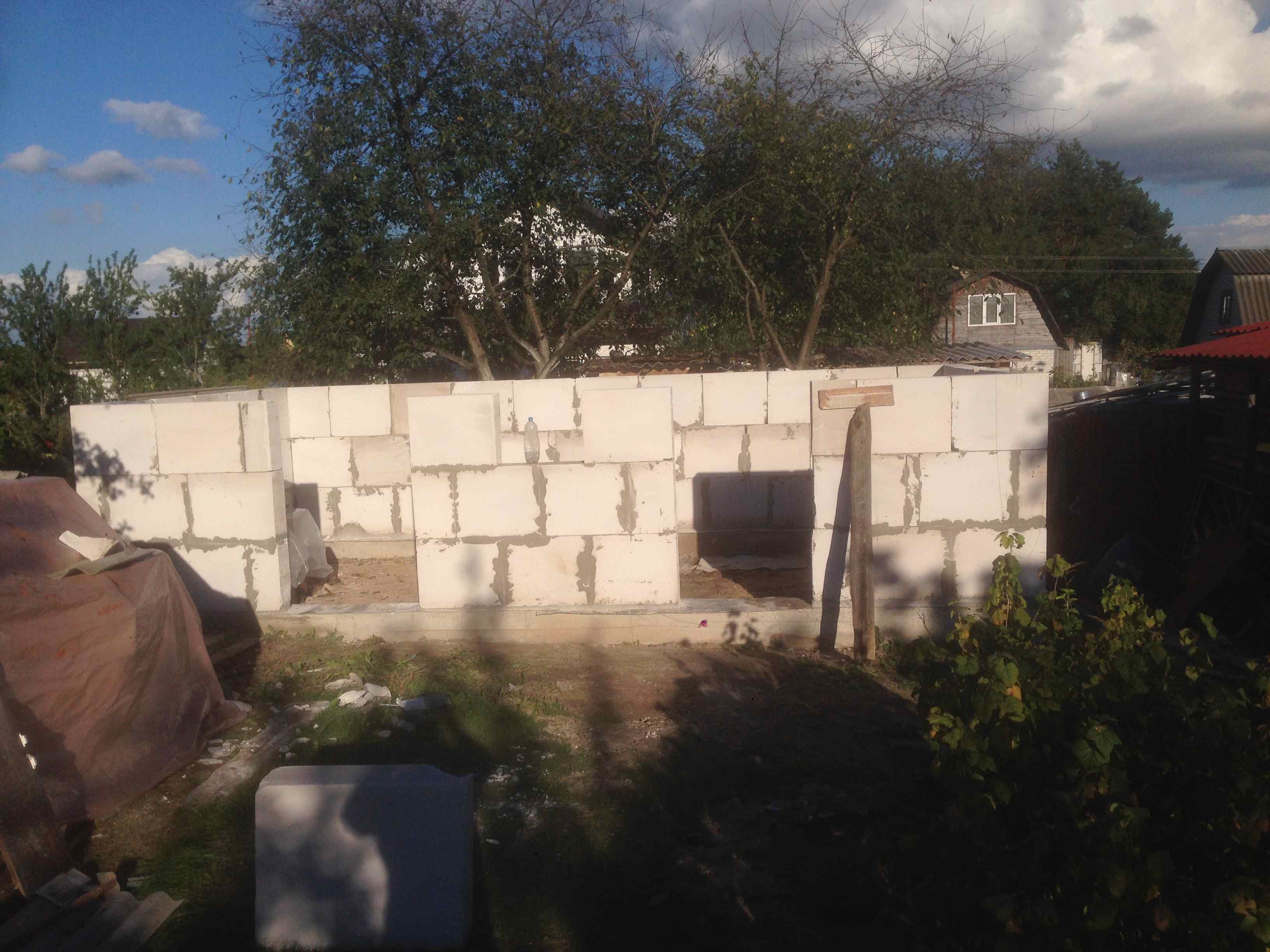

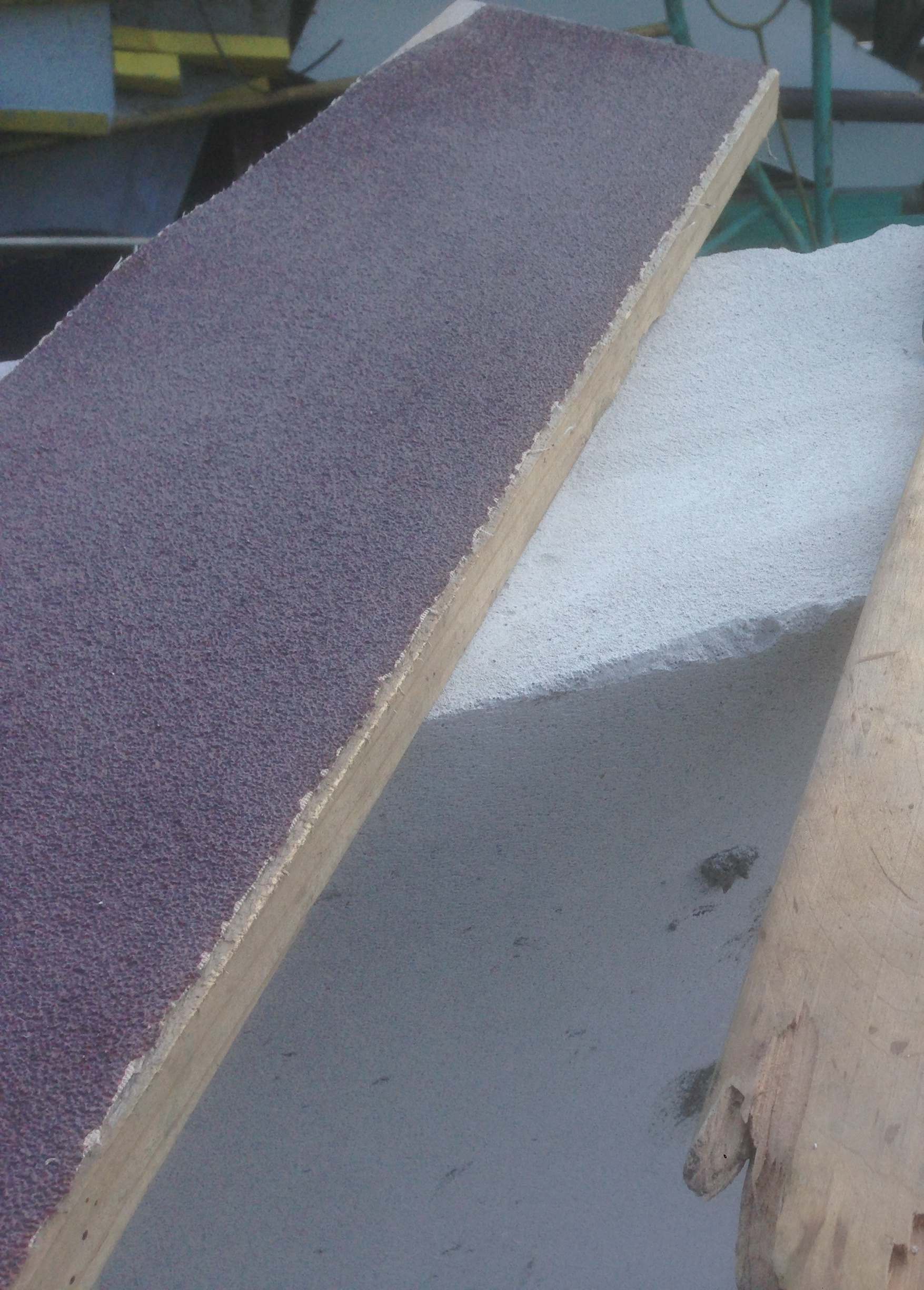

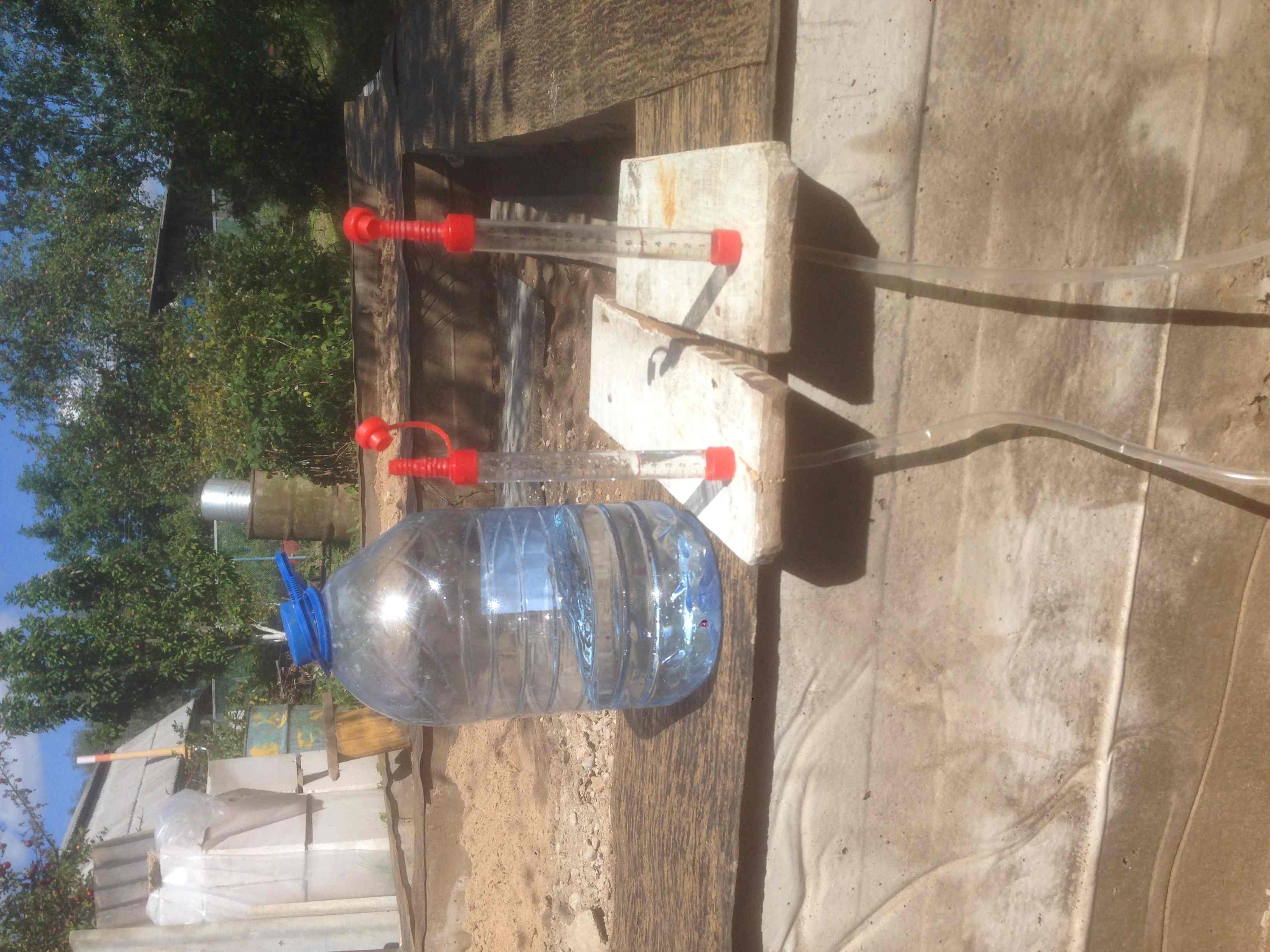

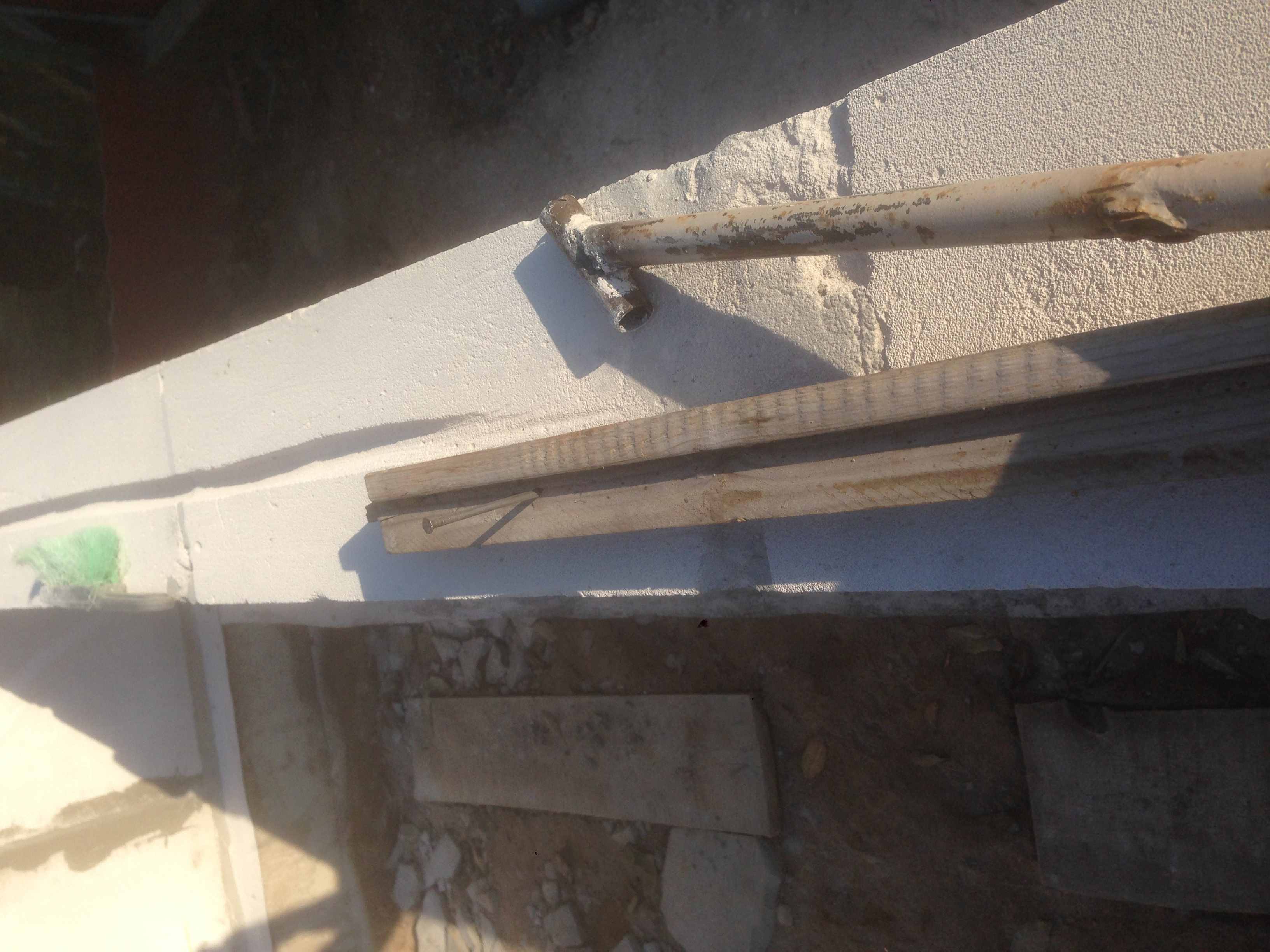

1 ряд самый сложный и ответственный от него зависит кладка последующих рядом. 1 ряд газоблока клал на цементно-песчаную смесь, делал это для выравнивания уровня. При помощи гидроуровня нашел самый высокий угол и с него начал кладку блоков. После того как положил 1 ряд блоков, прошелся наждачным полотном с крупным зерном для создания идеально ровной горизонтальной поверхности, что упростило последующую кладку блоков на клей.
1й, 3й, 5й и тд ряды блоков штробил самодельным ручным штраборезом. Штрабу заливал клеем и укладывал в нее 10 арматуру.
        После того как появились стены, «почувствовав» площадь, принял решение пристроить пристройку на ширину 1,8 метра.

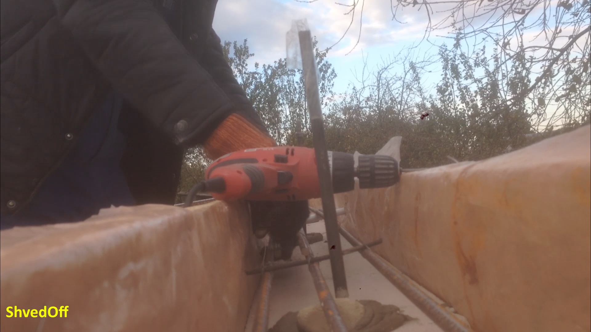

Привет друзья! Преступил к устройству армопояса. Армопояс буду делать по всему периметру стен, выставил предварительно съемную опалубку, закрепил ее на шурупы к газоблокам и связал противоположные стороны шпильками между собой для надежной фиксации. Шпильки спрятал в метало-пластиковые трубки, в последующем извлеку их и буду использовать при монтаже стропильной системы. Высота армопояса 150 мм, ширина на весь размер блока, те 200 мм. После установки опалубки преступил к разметке мест для установки шпилек, при помощи которых в последующем буду крепить балки стропильной системы. Высота шпильки 350 мм, диаметр 12 мм, снизу приварил шляпки 40 мм. Шпильки делал с тем учетом, что бы поверх балки осталась пару сантиметром для фиксации (балка 150 мм).
Расстояние между шпильками 88 см. Размечаем расстояние, делаем разметку и дабы утопить шляпку в блок делаем небольшое углубление, которое в последующим зальем клеем. Арматуру буду вязать непосредственно в опалубке, использовал арматуру диаметра 8 мм, укладывал по 3 прутка. Вязал все при помощи шуруповерта, и крючка согнутого из гвоздя, получилось все быстро и удобно. Перед заливкой бетона резьбу на шпильках закрутил скотчем. Марку бетона делал 250, примерно в таком соотношении как рекомендует производитель, те 1 часть цемента, 3,3 песка, 4,9 щебня, 0.44 воды. Добавлял в раствор пластификатор с ускорителем твердения. Погода не постоянная, заморозки до -2, данный пластификатор применяется до -7. После заливки укрыл бетон целофаном. Прошло 12 дней с момента заливки. Решил проверить прочность и принял решение снимать опалубку. В целом работой доволен, бетон набрал прочности и я могу преступать к монтажу стропильной системы.
