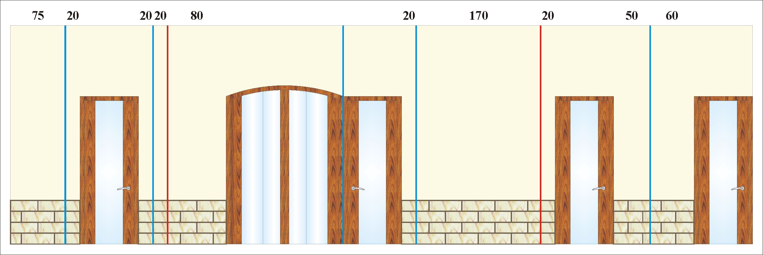

ВСем доброго времени суток! Собираюсь клеить плитку на стены в прихожей - 3 двери, 2 внешних и 3 внутренних угла. Плитка 45х15 см, надо будет много резать. Собственно, вопрос - целые плитки лучше класть в углы, а порезанные - к дверям, или наоборот - начинать от дверей или внешних углов, а резанные плитки "сгонять" во внутренние углы? Как красивее и правильнее? Плитка будет только внизу - 4 ряда, выше - обои, наличники с дверей снимать не хочу.

Вы планируете горизонтальное расположение плиток? Пока мне видится расположение со смещением на одну треть одного ряда относительно другого. Чтобы дать более точные рекомендации нужен чертежик Вашей прихожей с размерами. С уважением, Маргарита

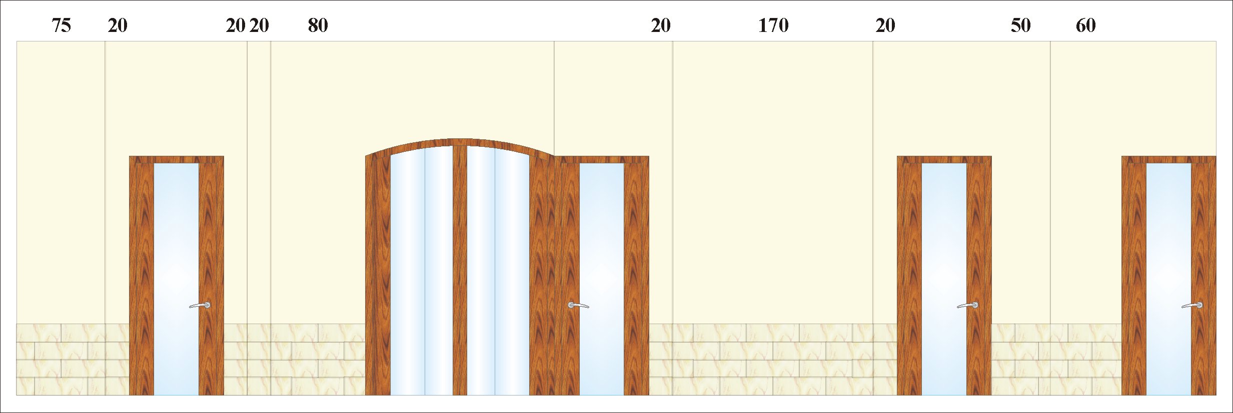

2MK Вот примерная схема.

sansan21 написал : Вот примерная схема.
Ну, тогда вот примерная раскладка. :) Смещение 1/2 (1/3 смотрится хуже). Принцип, я думаю, будет понятен.
С уважением, Маргарита.

Действительно, если под "кладку" , то разбежка "пополам" смотрится лучше, тока я бы начинал от проемов к углам. ( подрезка в угол ) С ув. Владимир

Orion написал : тока я бы начинал от проемов к углам.
А я нет! Нарушится ритм кладки, к внешним углам некоторые плитки подойдут мелкими огрызками и глаз сразу зацепится за перебивку ритма. Я рисовала раскладку оптимальную по восприятию и с минимальным количеством отходов (обрезков). Сейчас сделаю потолще швы между плитками (что-то мне показалось, что при конвертировании в jpeg они частично пропали) и обозначу разными цветами внутренние и внешние углы. Тогда станет понятнее, почему именно так. Насчет технологичности подобной укладки могу сказать, что особых проблем не вижу.
24.01.2007 в 01:46:44
Вот, сейчас, кажется, должно быть лучше видно. Красными линиями обозначены внешние углы, синими — внутренние.

24.01.2007 в 01:51:03
2MK Да я собственно ничего против не имею :) Подрезка в угол - как раз убирает мелкие огрызки с вида в угол. А если угол - внешний то естественно от него пляшем. Хотя конечно судя по габаритам помещения и плитки - не очень удобно получается - где 20, где 50.. Может имеет смысл от проема до проема не разрывать шаг, а класть, просто продолжая примыкающий ряд с обрезка от предыдущего. Что-то витиевато получилось, ну уж извиняйте. как смог :)
