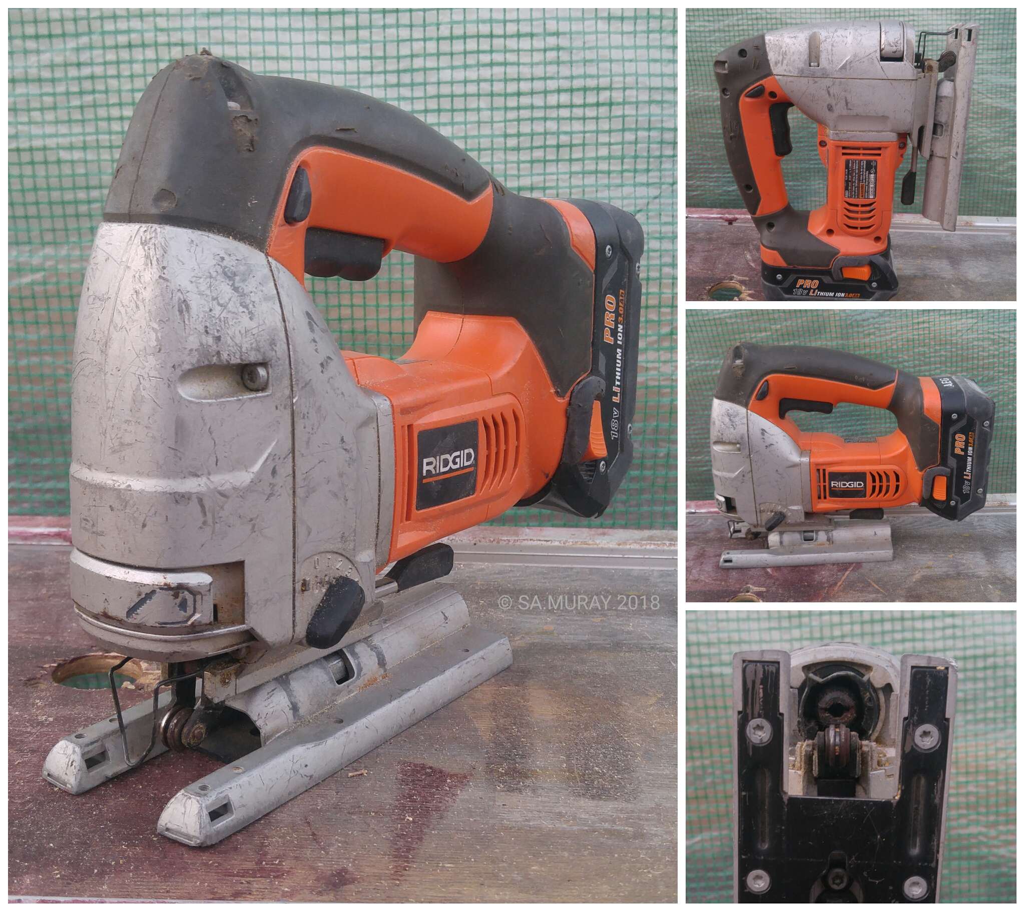

maikol написал: DIY2291532, ещё про лобзик аккум не понял. ).
maikol, лобзик одна из старейших моделей и был заточен под две близкие платформы на 18 и 24в. О нем могу сказать только хорошее: очень тяжелый, очень надежный, очень удобный. Используется редко из-за своей специфики, но как модель крайне удачен и на мой взгляд не требует никаких доработок.

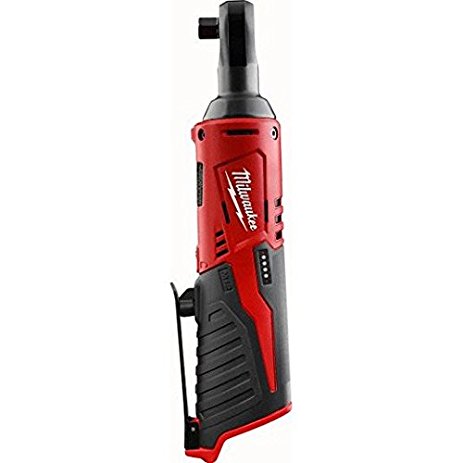

DIY2291532, Я вот тут думаю, какое применение можно найти насадкам Омни, - молоток и гайковерт на 3\8, Вы их как то используете, или просто для комплекта взяли? Гайковёрт на 24 ньютон-метра, - она же какая то слабенькая получается, или там какие то хитрости с усилием, как у масляных импактов? И у молотка, - у него боёк выходит за пределы ограничителя? Допустим, мне нужно обстучать крашенное резьбовое соединение, - чтобы его раскрутить, обычным молотком залезть невозможно, такой насадкой можно, но ежели боёк не высовывается, то такое применение будет невозможно?

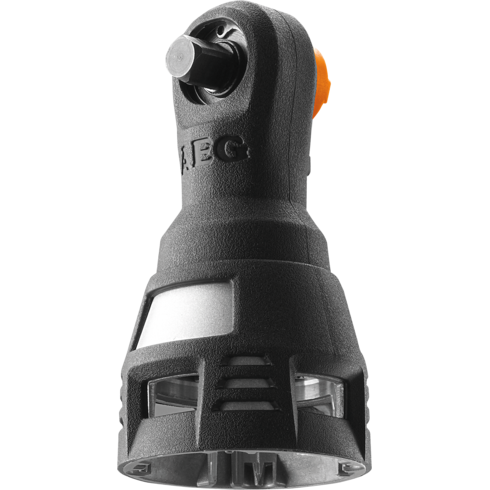

rubunduk, про молоток написал выше. Для Вашей цели он не годится. Он больше расчитан на финиш. И очень узкоспециализирован.

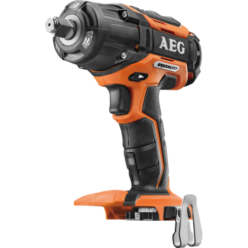

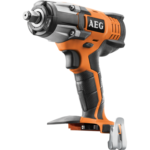

Как и гаечный ключ, про который Вы пишете, не путать с импактом!!! Это разные инструменты! Фактически это аккумуляторная трещетка (ratchet) и он не расчитан на нагрузку. У милки аналог трещетка в 12в серии. А импакт с осцилирующим ударом (impact wrench) это совсем другой инструмент и у риджид/аега до последнего времени он был в единственном экземпляре в щеточном исполнении. Но теперь появился и трехрежимник брашлесс. Вот он для гаек, для срыва, и зажима, а то трещетка!!!
1я картинка = 2й, но не путать с 3й и 4й!

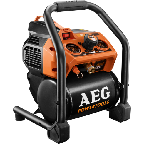

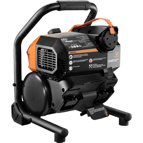

maikol, согласен! Рыжие не выпустили степлера, но они выпустили мобильный компрессорна той же 18в платформе под пневмостеплеры;)

DIY2291532, Смотрю на компрессоре стоит аег. Его у нас продают? И Риджит такой видел. Но не думал что он аккумуляторной. Думал что сетевой . в любом случае для таких вещей однозначно нужен переходник на сеть 220.
