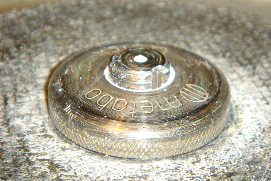

Да Ё... Бл... несколько раз коснулся в трудовом порыве быстрозажимной гайкой Metabo - металла и насечки нет, гайка практически лысая...Срочный десант к дилерам AEG и вопрос решён, ...уверен навсегда!

Ну, судя по всему, рулит AEG! За петельку крутить явно очень удобно. А ещё как я понимаю в те два отверстия, что видны на фотографии, можно ключ вставить, если заклинило? У Bosch гайка похожа на метабовскую, насколько помню...

У Metabo гайка специфическая, она подходит только к метабовским болгаркам. У AEG универсальная. Про гайку AEG говорят, что на больших болгарках она держит неважно (хоть и заявляется что до 230 мм). У меня гайка AEG лежит, но в работе еще не пробовал.

IS написал : Про гайку AEG говорят, что на больших болгарках она держит неважно
Так утверждает Flex - до 150мм, не больше. Имхо, они правы: круг на 230 действительно легко проворачивается.
Видел гайки пр-ва Jacobs - на вид весьма и весьма приличные. Конструктивно самозатягивающиеся (аналогично Бош SDS-Clic). Но довольно дорогие 1100-1200 руб.

FINN-UGR написал : несколько раз коснулся в трудовом порыве быстрозажимной гайкой Metabo - металла и насечки нет, гайка практически лысая
Аккуратнее надо :)
FINN-UGR написал : Срочный десант к дилерам AEG и вопрос решён, ...уверен навсегда!
Нет. Видел АЕГ с оторванной петлей. Как угораздило - не знаю.

FINN-UGR написал : Да Ё... Бл... несколько раз коснулся в трудовом порыве быстрозажимной гайкой Metabo - металла и насечки нет, гайка практически лысая...Срочный десант к дилерам AEG и вопрос решён, ...уверен навсегда!
Будете смеяться , но Метабовская гайка, очень легко отворачивается, вращением круга вручную в обратную сторону...
