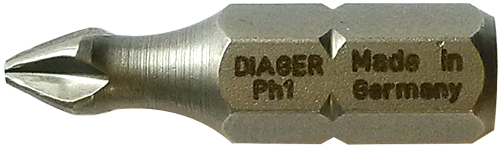

USH
Именно под этим брендом у нас известны биты и битхолдеры немецкого производителя, чьё полное наименование выглядело так: USH Schraubwerkzeugfabrik Ulrich Schmidt GmbH & Co. KG. Аббревиатура USH сложена из начальных букв трёх слов, где первые два (Ulrich Schmidt) – имя основателя, а третье (Hilchenbach) – название городка, где предприятие появилось в 1976 году. Чаще всего, употребляется именно краткое наименование USH; может быть потому, что в череде имён, которые сменило предприятие, буквы USH всегда оставались неизменными. Сегодняшний адрес компании - USH Germany Gmbh, Glück-Auf-Straße 36, D-57271 Hilchenbach, Germany, Tel: +49 2733 81121 10, Fax: +49 2733 81121 66, info@ush-tools.de, www.ush-tools.com До 2011 года наименование и адрес были другими: USH Schraubwerkzeugfabrik Ulrich Schmidt GmbH & Co KG, адрес: Sterzenbacher Str. 4, 57271 Hilchenbach, Germany, Tel. 02733-8946-0 С 2011 по 2013 год ещё одна смена наименования и адреса: USH Schraubenwerkzeugfabrik Ulrich Schmidt GmbH , адрес: Bergstraße 29, 51597 Morsbach-Lichtenberg, Germany. Это не просто смена вывески и переезд офиса; каждый раз всё предприятие переезжало с места на место, из одного города в другой. Для такой «чехарды» конечно же, была причина, и стоят за ней вполне конкретные люди.
В каталоге USH, помимо бит и битхолдеров, которые и являются его единственной продукцией, есть ряд артикулов, производимых «на стороне». Поиски привели на заводы предприятия Carl Koch GmbH & Co. KG, известного у нас по свёрлам и бурам «Koch-Bohrer» и ещё по ряду артикулов.
Ещё в 2009 году начался процесс сближения двух предприятий, закончившийся в феврале 2010 полным переходом производства USH под управление Райнера Гилера (Rainer Giehler), владевшего «Koch-Bohrer». На 2010 год продукция «Koch-Borer» производилась в трёх местах: завод №1 Энгельскирхен (Engelskirchen) выпускал HSS-свёрла по металлу и свёрла по дереву; здесь же размещался центральный склад, логистический центр и своё производство разнообразной упаковки; завод №2 Алендорф (Alendorf) выпускал свёрла и буры по камню; завод №3 Мариенхайде (Marienheide) – свёрла форстнера и зенкеры. Предприятие Carl Koch GmbH & Co. KG входило в список сертифицированных производителей PGM, продукция шла на экспорт. Но, руководство предприятия вынашивало планы по расширению, а на существующих местах производства, как тогда казалось, возможности роста были ограничены. Так и было принято решение о переносе всего производства на одну площадку - в Морсбах (Morsbach), причём, совместно с USH… Переезд осуществился осенью 2011 года. Совместное существование предприятий Koch-Bohrer и USH под одной крышей продолжалось чуть больше года. В декабре 2012 года работа предприятия USH Schraubenwerkzeugfabrik Ulrich Schmidt GmbH была остановлена, а в феврале 2013 начались слушания по неплатёжеспособности/банкротству уже обоих предприятий. Основной причиной банкротства называлось несвоевременное решение об объединении производств и переезд на новое место, но не последнюю роль сыграла и невозможность конкурировать с ценами, которые предлагались конкурентами из Китая. Решение для предприятия USH нашлось. Французский DIAGER проявлял интерес к его покупке задолго до этого, а тут и цена на «банкрота» упала. В апреле 2013 года решение о сделке было принято, а 26.06.2013 предприятие USH вернулось в свой родной город Хильхенбах, и Франсуа Дефужере (Глава DIAGER) уже давал интервью на новом месте производства USH. (на фото он - крайний справа)

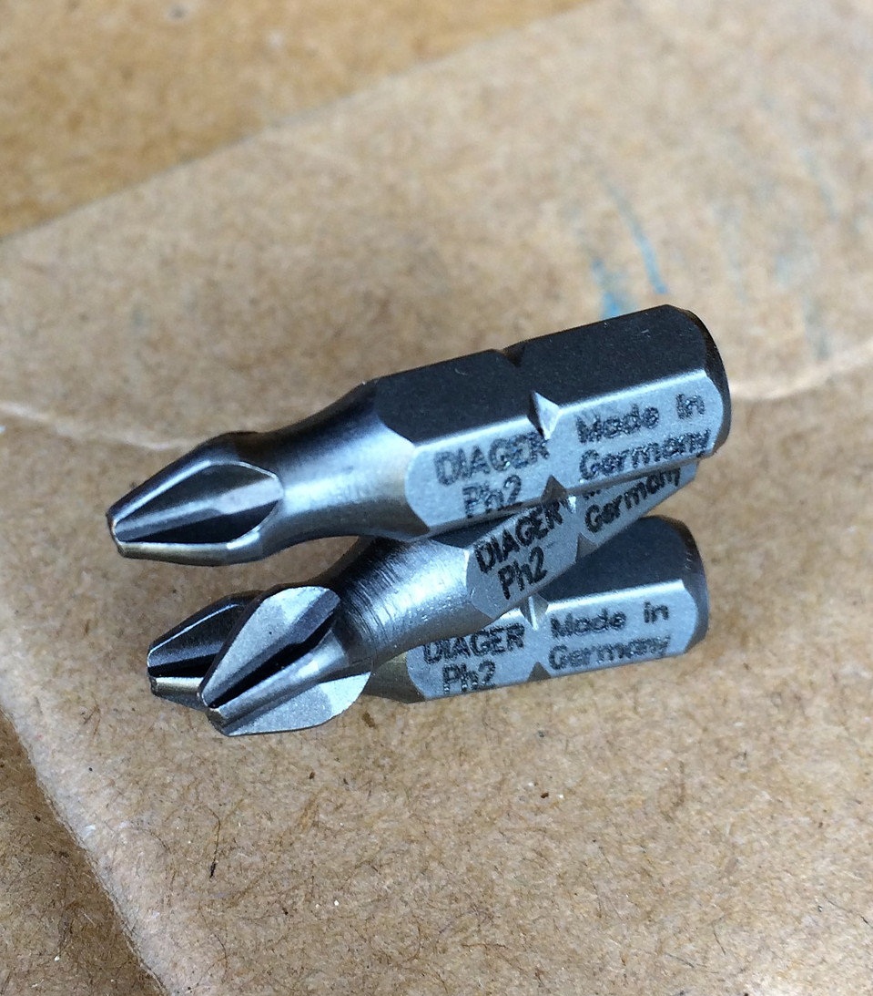

Естественно, полный ассортимент бит DIAGER, но с узнаваемыми чертами USH появился в каталоге французского производителя, а в каталоге USH появились артикулы DIAGER.
Это не вызывает удивления. Но, и в каталоге USH, и в каталоге DIAGER, до сих пор сохраняются некоторые артикулы, производившиеся Koch-Bohrer; например, чертилки/разметчики по металлу, наборы экстракторов для извлечения винтов/шпилек, пики и долота SDSplus и SDSmax, - все помечены made in Germany. О судьбе Carl Koch GmbH & Co. KG точных данных не нашёл. С 2013 года их нет в списке производителей продукции PGM, сайт Koch-Bohrer сохранился ( ссылка ). Но каталог там только 2008-2009 года. Не нашёл данных, что DIAGER, или кто-то ещё купил их производство. :confused: Ссылки на каталоги DIAGER, USH и Koch-Bohrer: ссылка ссылка ссылка Кстати, каталог DIAGER хорош тем, что по каждому артикулу, произведённому в Германии или Франции, указывает, соответственно, made in Germany и made in France. Если таких указаний нет, то производство следует искать где-то ещё.
Подавляющее количество продукции USH несёт на себе клеймо, гласящее, что оно сделано в Германии. Хотя, артикулы без made in Germany , или с уклончивой надписью «made by USH» в каталогах USH так же найти можно.

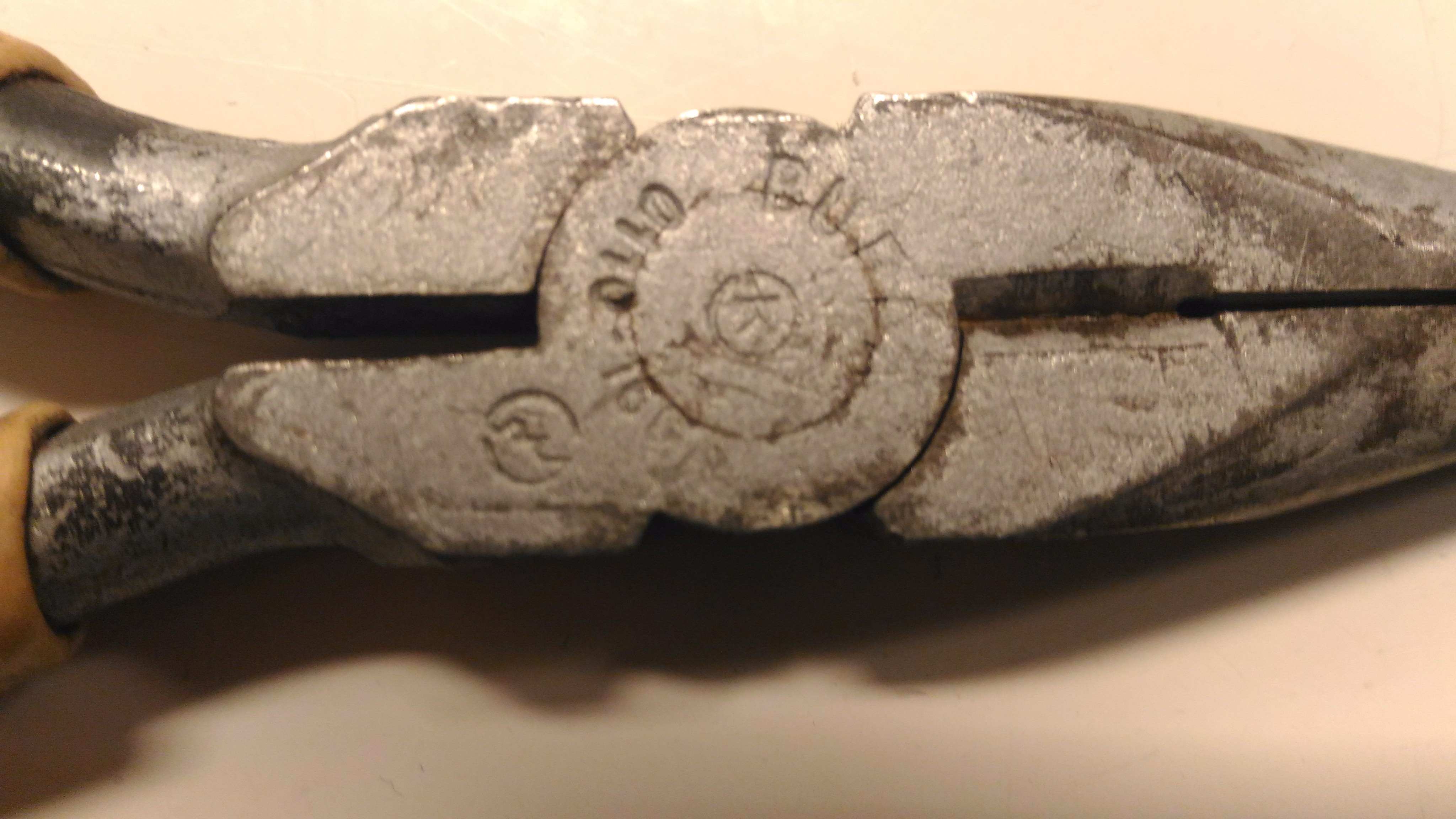

Проштудировал малость японскую торговую интернет-площадку. Забавно, у них те же сомнительные и недостаточные описания производства вещей, как и у других. Если вещь произведена в стране которую не стыдно указать, то пишут смело и наглядно. В противном случае не указывают вообще ничего. Причём в одном и том же "магазине", проглядывая лишь предложенный ассортимент. По отзывам о товаре, там тоже у местных наблюдаются сомнения по поводу производства некачественных инструментов. Просто как пример, знаменитые пассатижи, с одного и того же "магазина" с перечнем позиций данного сабжа. Кому интересно потыкайте сами.)))
