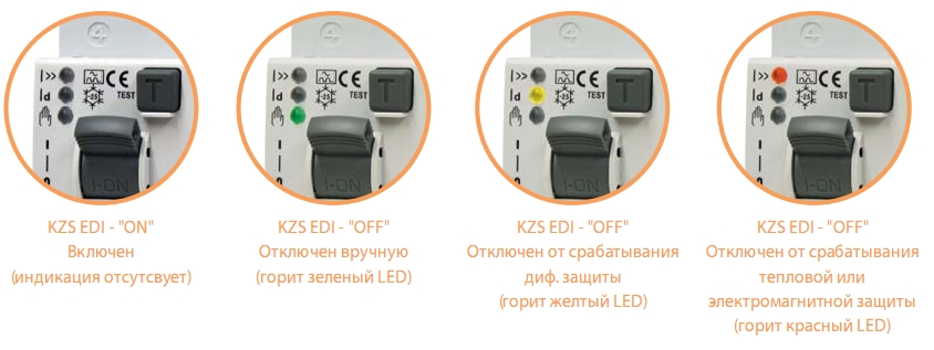

На автомате двойной клювик? Многие относят к минусам то, что не всегда можно понять - отработал ли автомат от КЗ, большой нагрузки или утечки. Хотя на мой взгляд, человеку понимающему не составит труда выявить причину. Очень часто использую одномодульные дифы от SE - нареканий нет, но с продукцией ETI KZS, сталкиваться не приходилось.

Комуто220 написал: Многие относят к минусам то, что не всегда можно понять - отработал ли автомат от КЗ, большой нагрузки или утечки.
У ETI есть дифы с такой роскошью. Но это не одномодульные, конечно.
