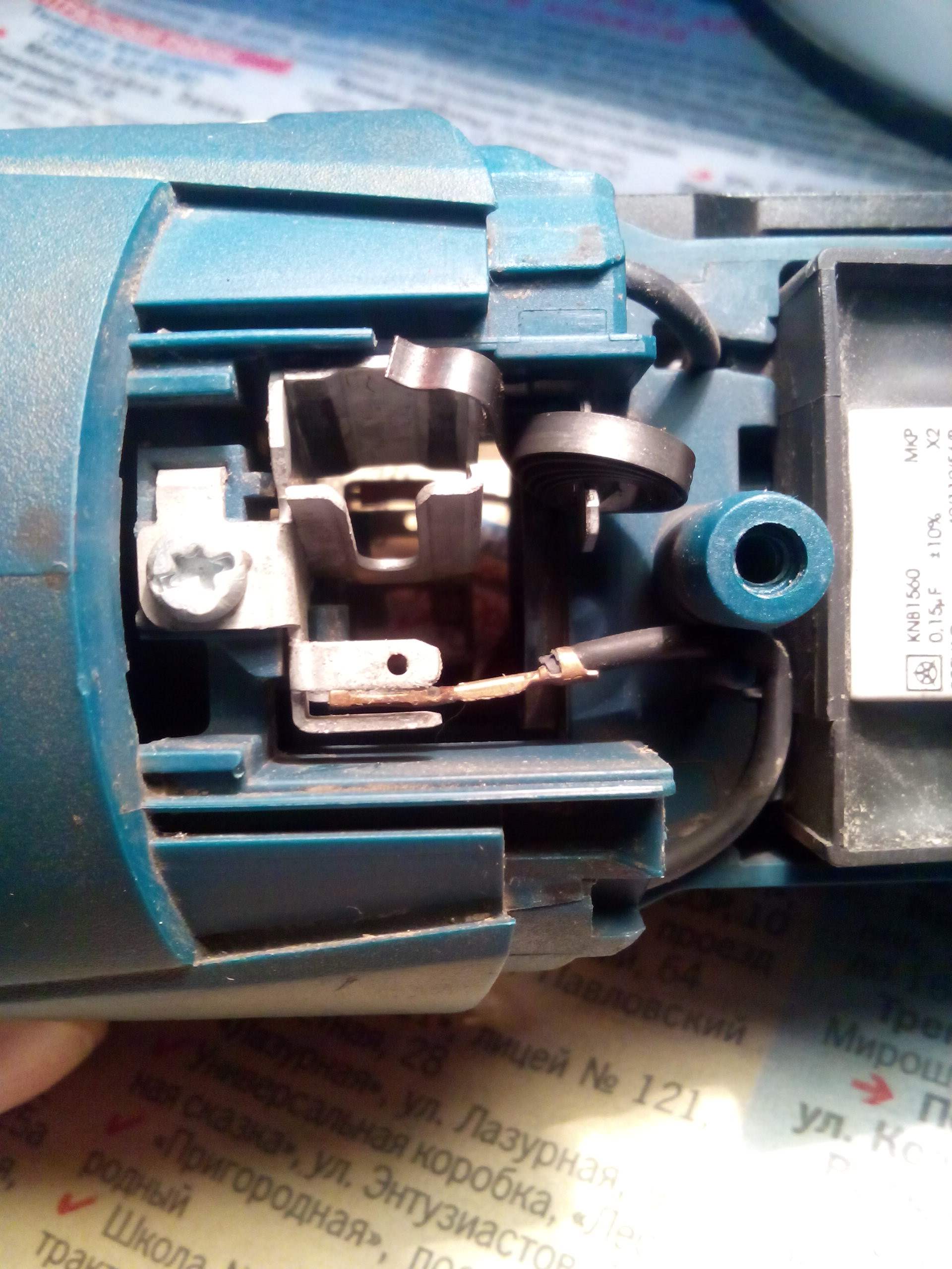

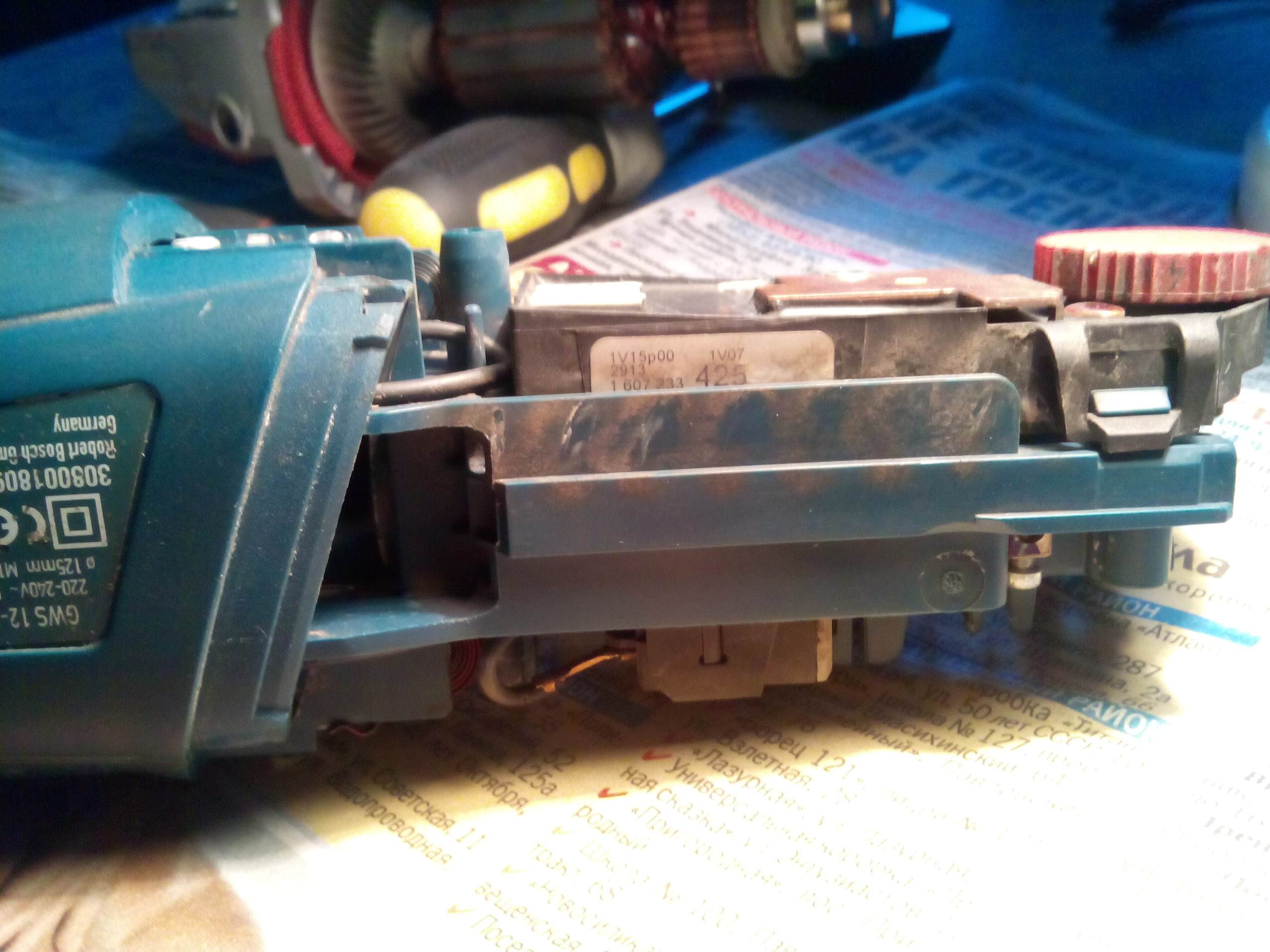

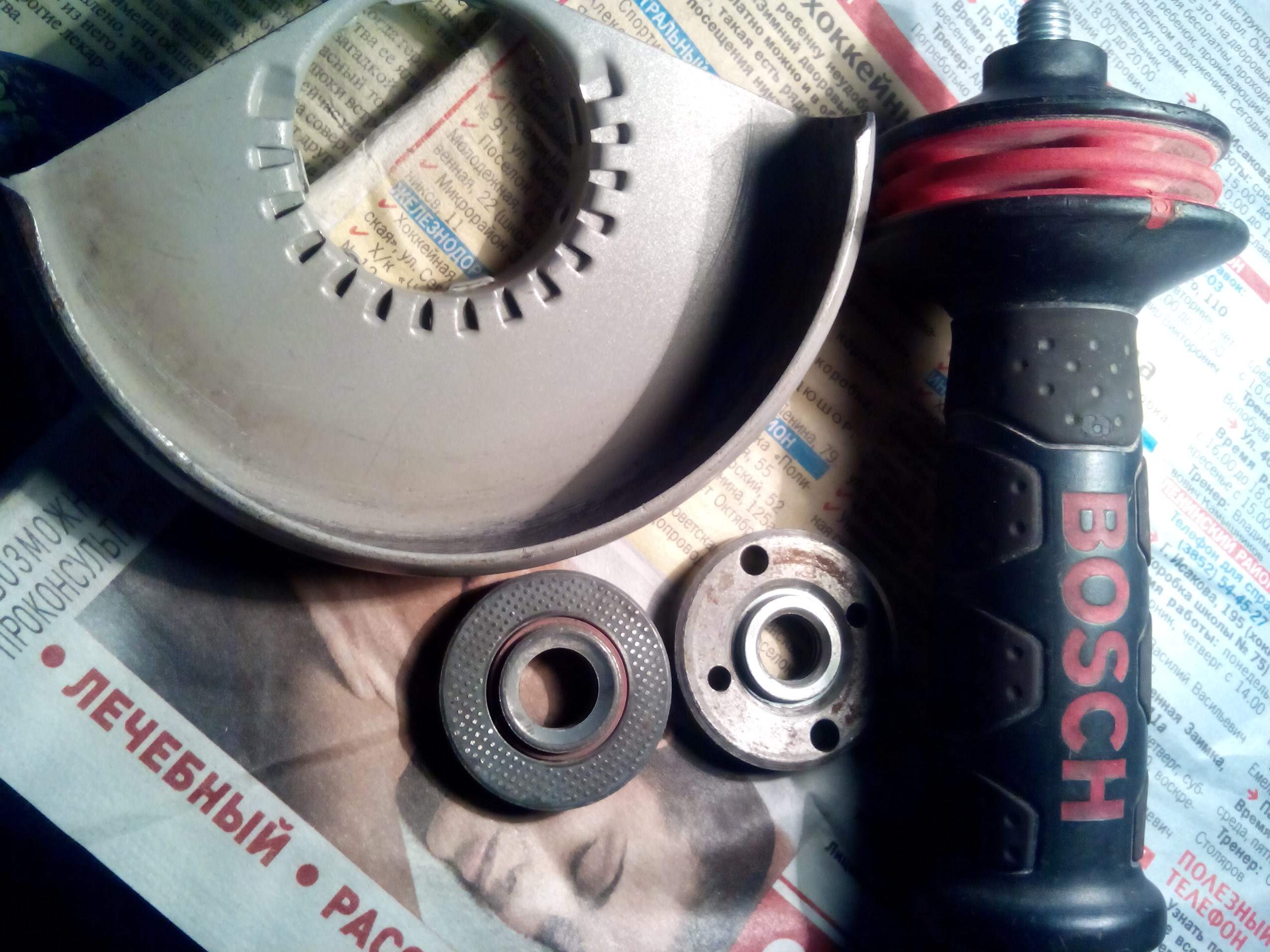

Плюсы,это полный фарш вибра руч,кожух бесключевой регулировка оборотов Электроника и тд.

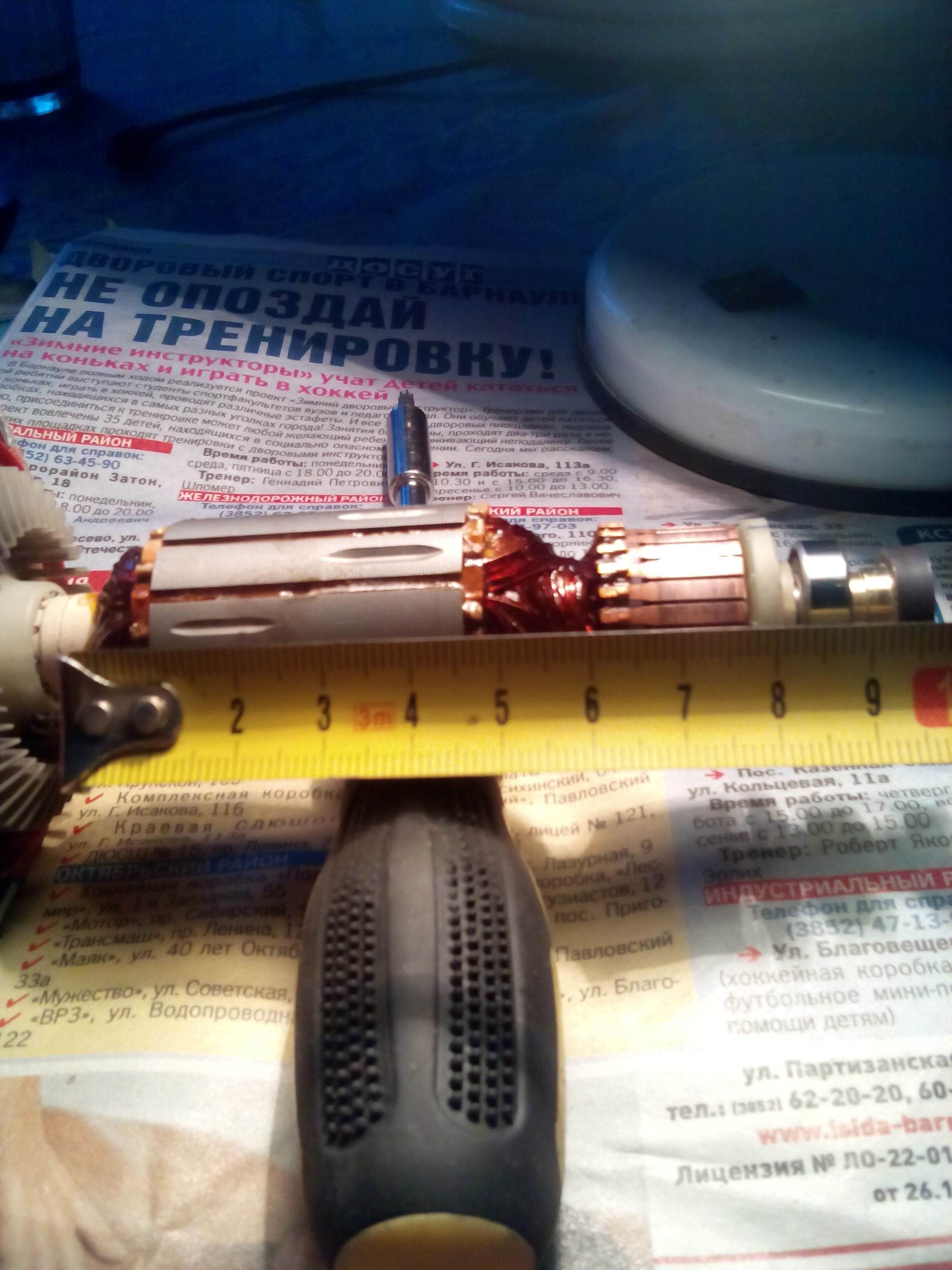

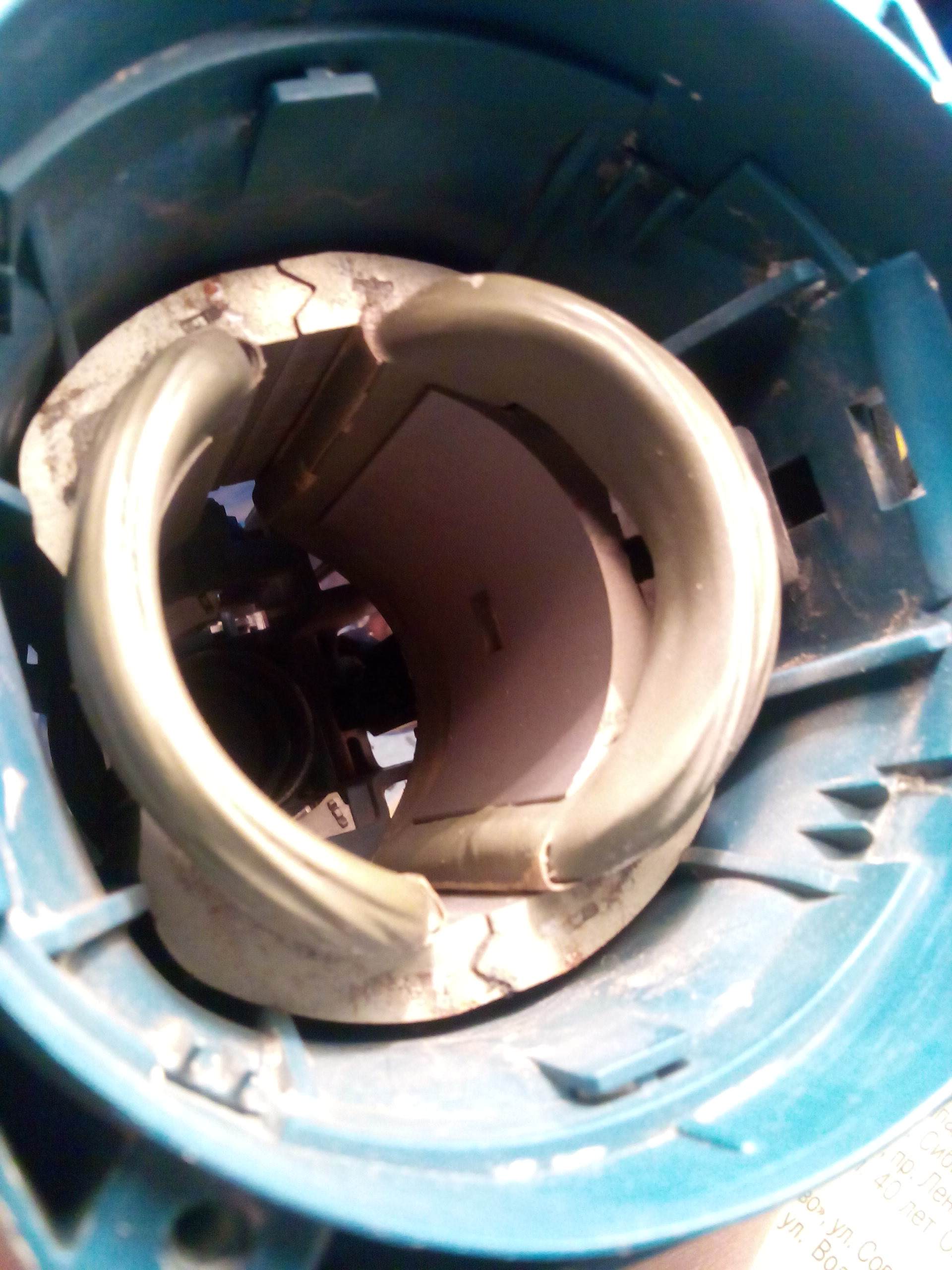

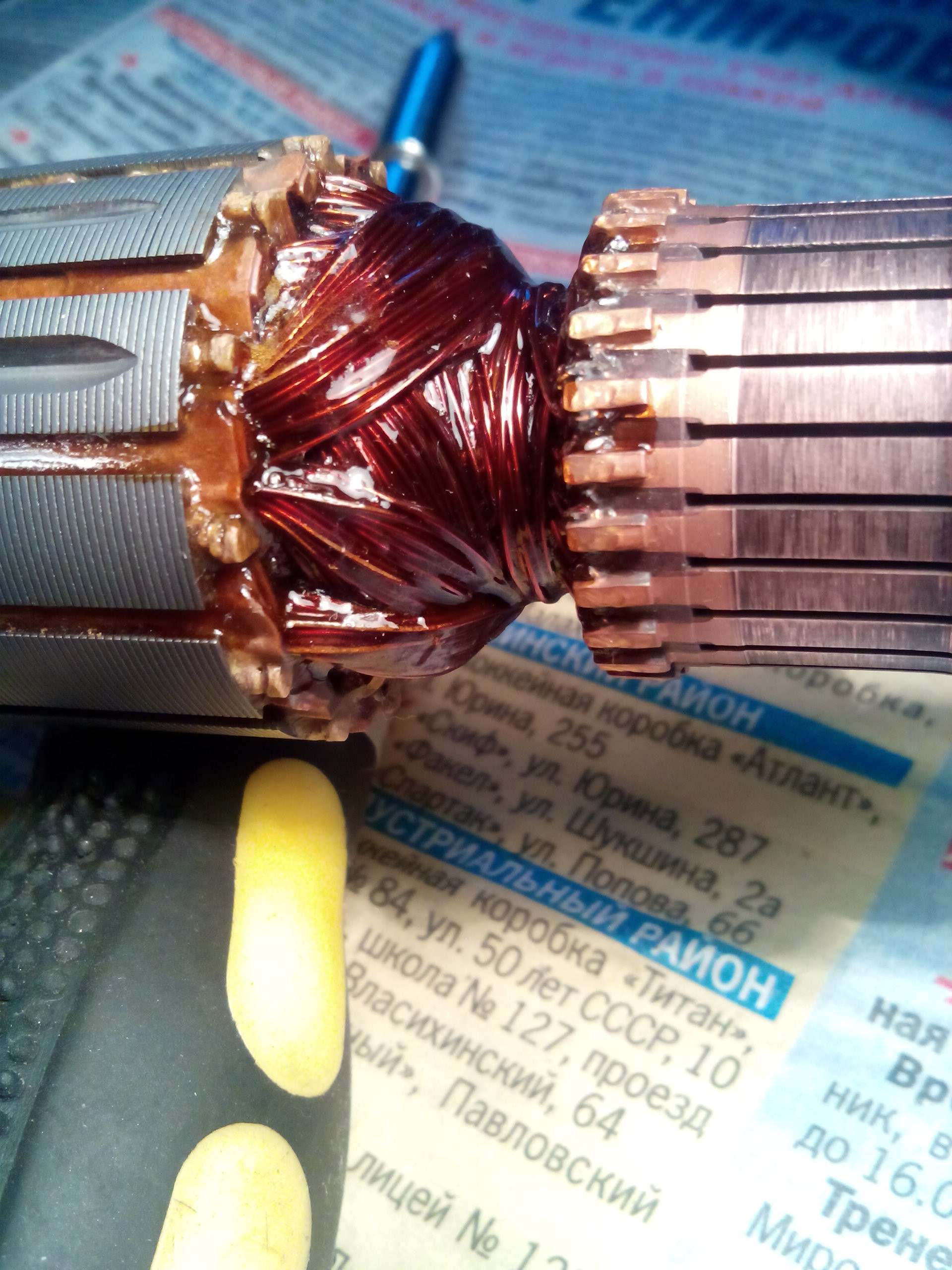

Минусы,за два года нечастых эпизодических работ был отпескоструен частичьно якорь ,что вовремя заметил, залакировал дополнительно электролаком

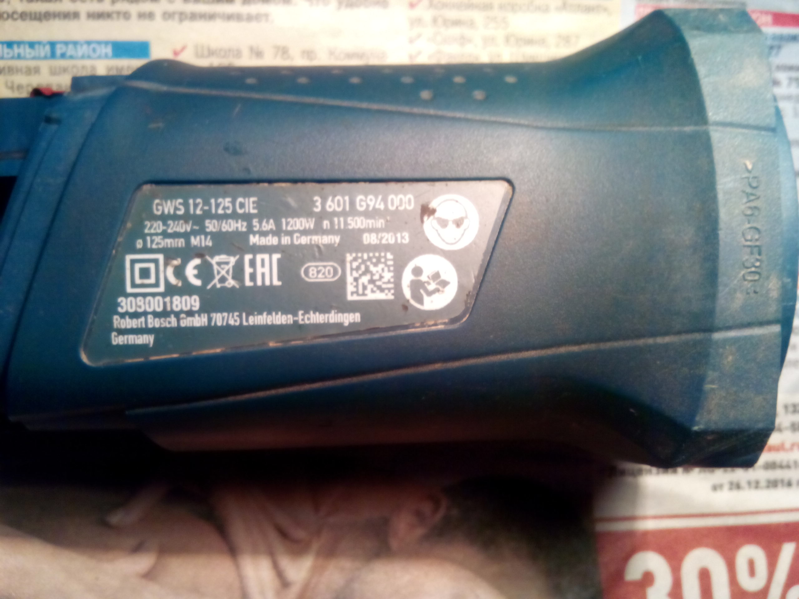

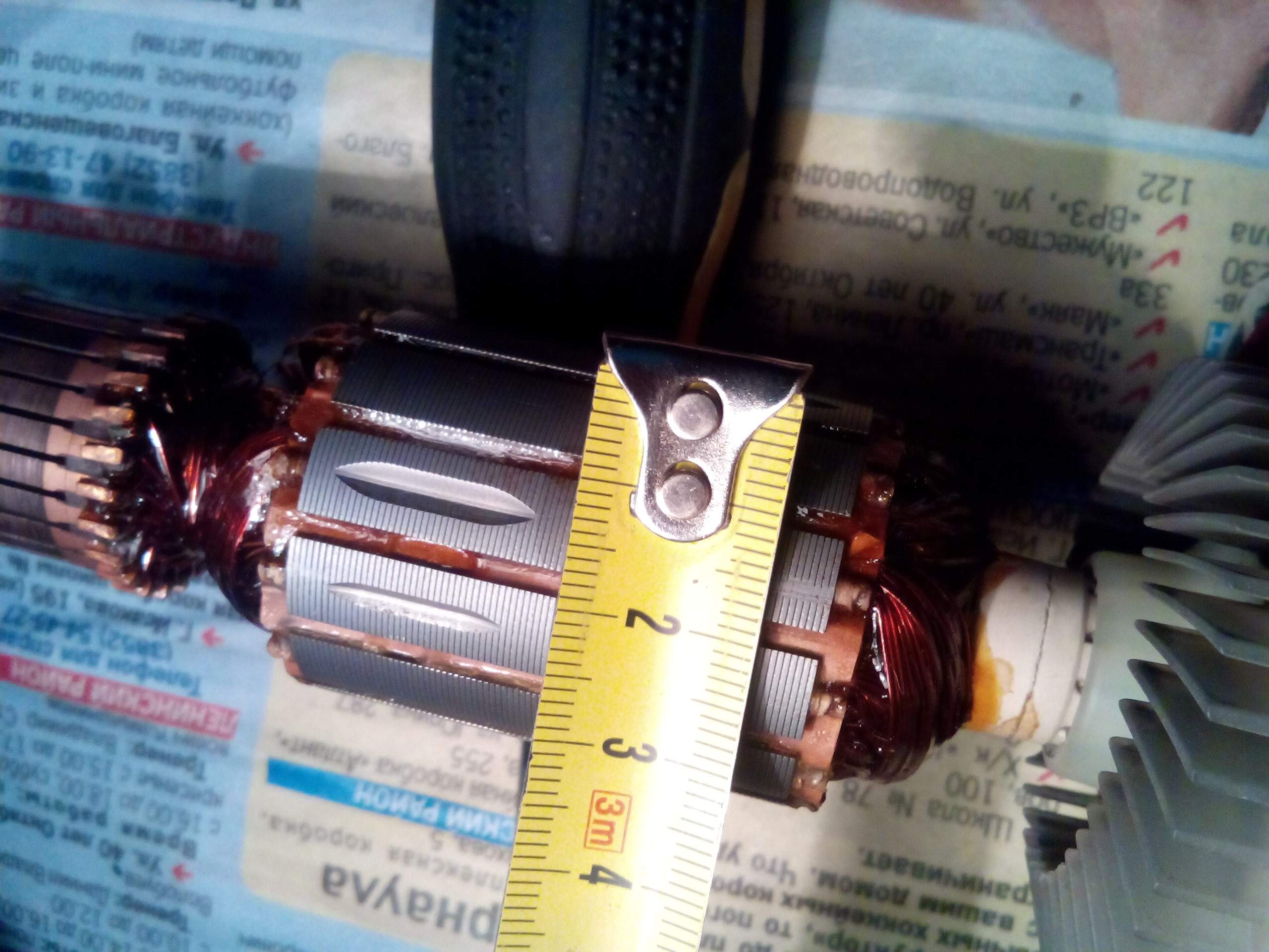

Почему нет брони на этом профессионале мне вообще непонятно!болгарка не дешёвая,и самое интиресное это ЯКОРЬ!как как измеряют производители боша эти Ваты мне вообще неясно, размером якорь меньше чем у обычной китайской ушм,и на вид где тут 1200 Вт кто мне скажет?

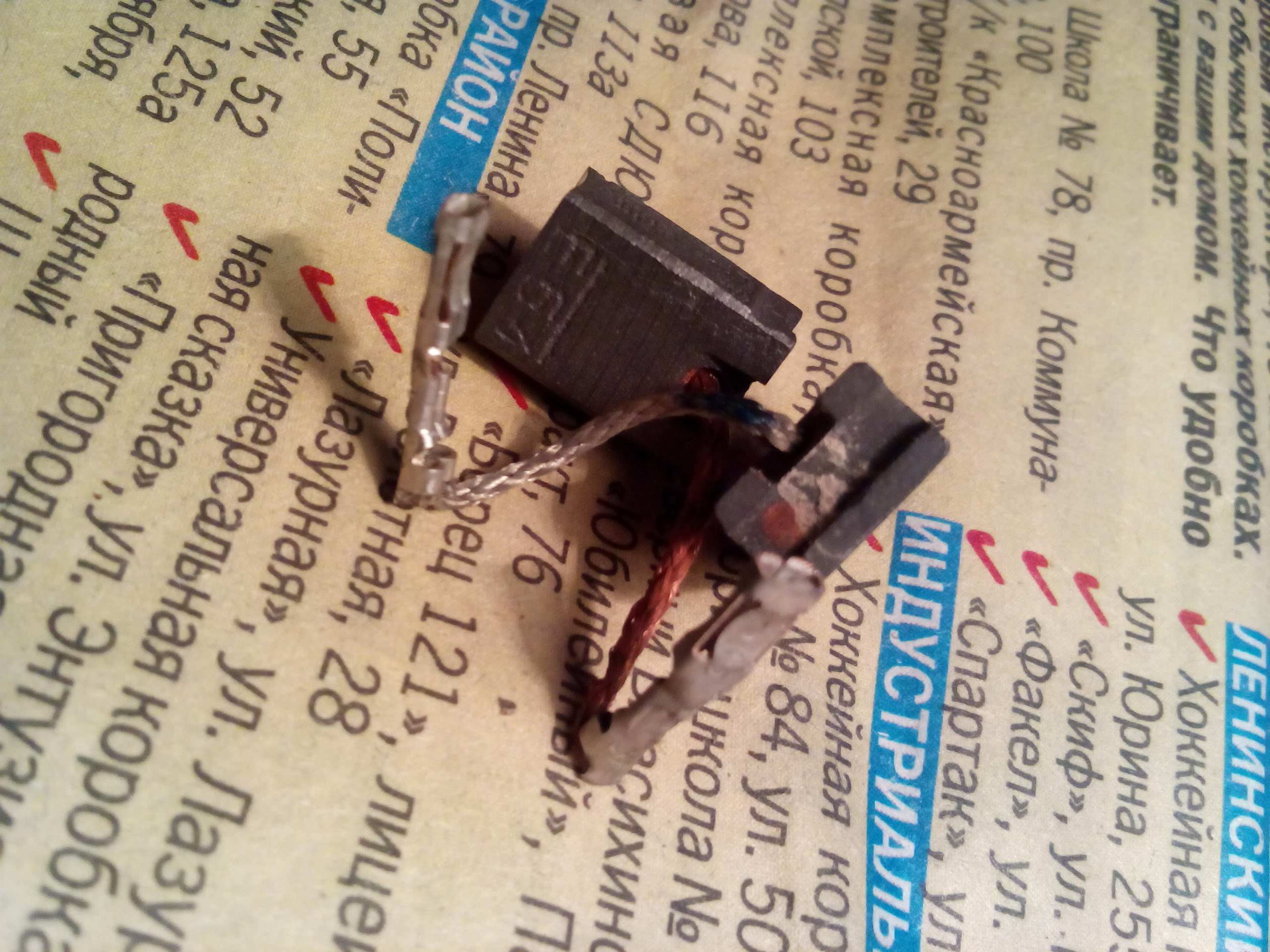

Хватало мне мощности в работе, вроде да, резал чистил,константная Электроника болгарка не глохла,но в последнее время на единички стала работать некорректно то есть стали прыгать обороты,на всю мощность обороты не прыгают, Но думаю нажил гемарой этой электроникой на сколь её ещё хватит......

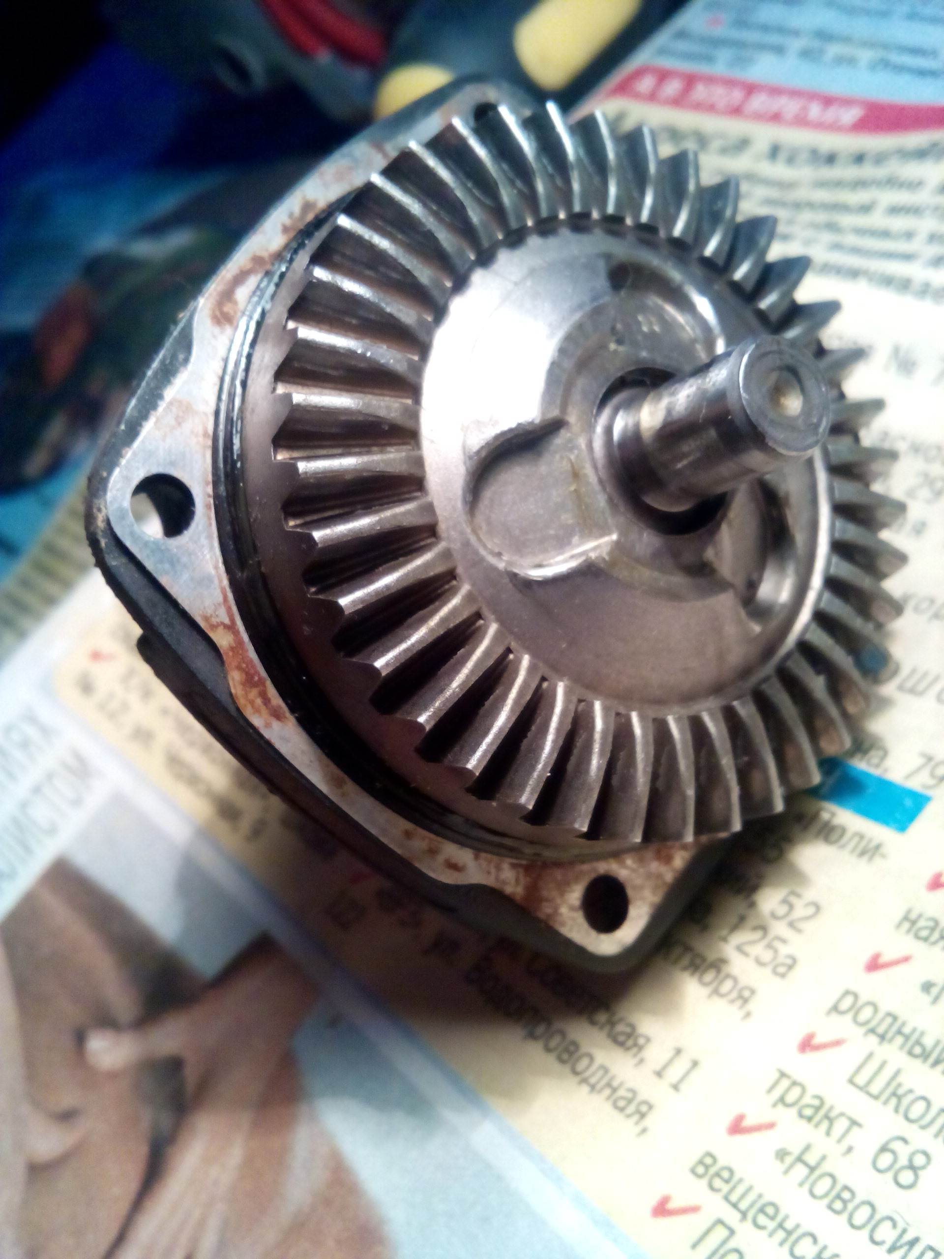

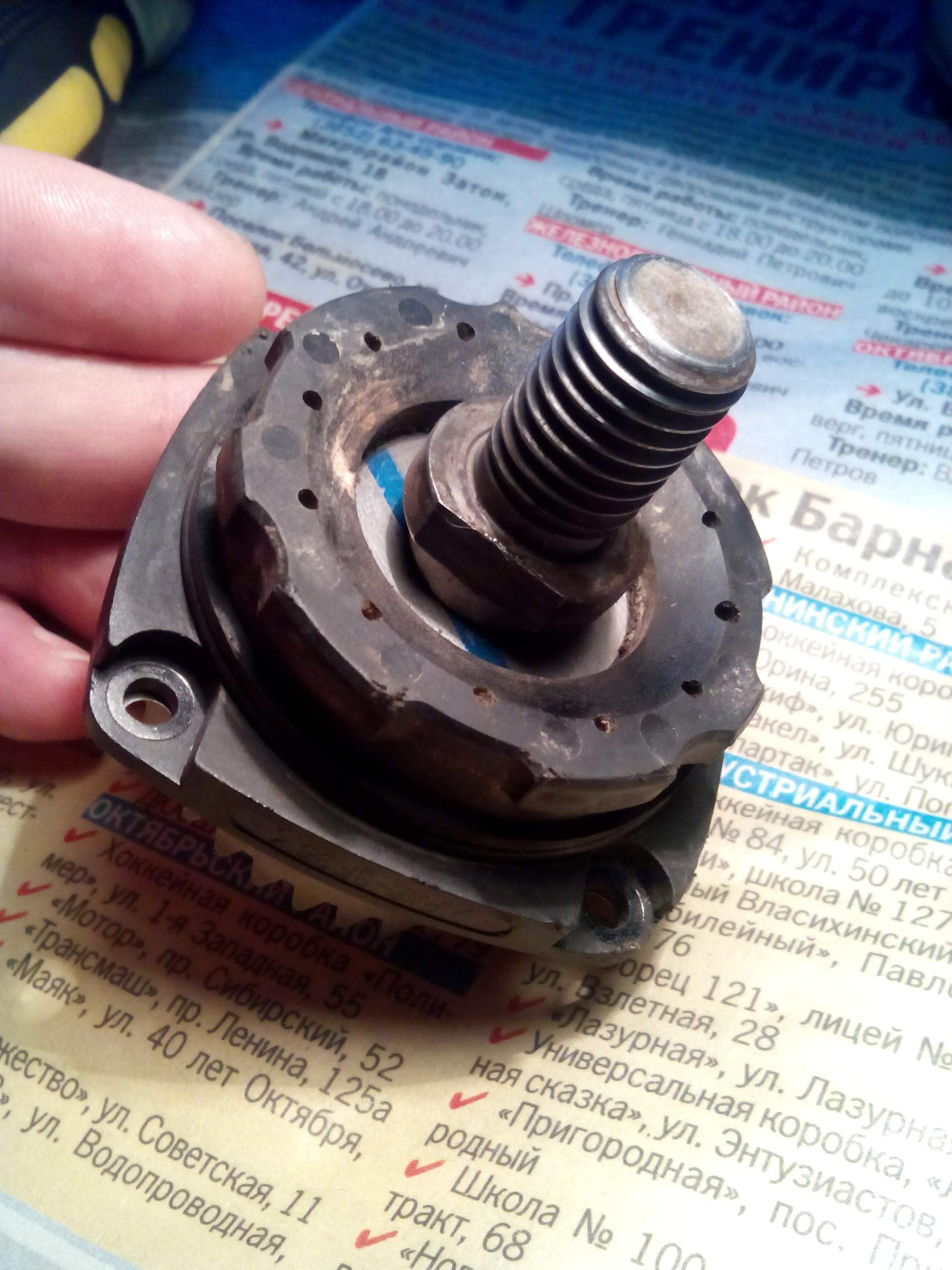

Итог:за два года эпизодических работ имею,отпескаструеный якорь может и сам дурак пилил на себя песок хватала когда лежала на земле,но могли бы сделать и броню дяди с боша. Прямые зубы в редакторе,шум Некорректная работа электроники в последнее время И небольшой люфт подшипников, задний,и в редукторе в пластиковом фланце, как его распрессовать ума не приложу. И самое главное что больше всего меня поразило это размер якоря !!!Почему почему он такой маленький при заявленных 1200 Ватт, вить размеры болгарки длинная колбаса.

Доволен ли я ей, честно после того как разобрал разочарован, учесть что цена ей теперь новая 9 а где и 12 тыс в РФ.

Вывод №1: для эпизодических работ профессиональный (дорогой) инструмент не нужен. Вывод №2: эпизодичность работы инструментом должна позволить выявить скрытые дефекты в течении гарантийного срока. Вывод №3: профессиональный инструмент производства КНР - не лучшее вложение денег.
