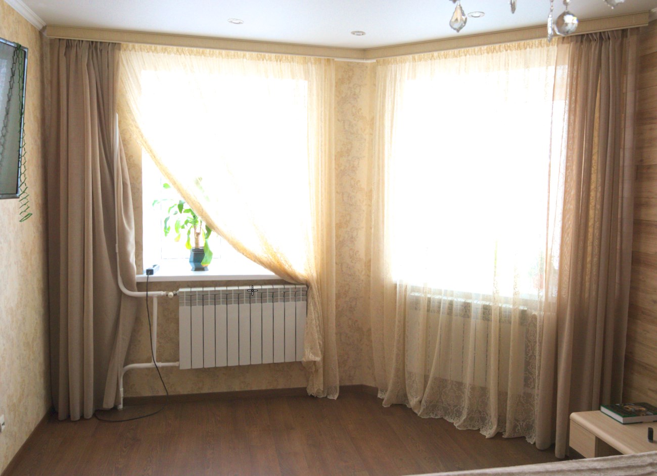

Здравствуйте, форумчане. Подскажите, есть ли способы уменьшения резонации от батарей? В квартире присутствует приличная слышимость от соседей по стояку. Батареи, кстати, заполнены.. полагаю, ситуация усугубится в не отопительный сезон. Может демпфер на трубы, чехлы на батареи (здесь полет фантазии заканчивается) или существенно поможет только замена радиаторов на чугунные?

В шубу завернуть ! Подложите в места между радиатором и его креплениями резиновую или силиконовую вставки, посмотрите как будет. Существуют обрезиненные кронштейны для радиаторов.

молоток написал: Существуют обрезиненные кронштейны для радиаторов.
Спасибо, проанализирую.. но думаю этого будет не достаточно.

crankser, Бывают тяжелые, малообъяснимые случаи. Когда не помогает ни обрезиненный подвес радиатора, ни сильфонные, ни резиновые вставки между стояком и радиатором.
Поэтому, если хотите решить проблему кардинально с первой попытки, то меняйте на чугун.

crankser написал: В квартире присутствует приличная слышимость от соседей по стояку.
по трубам стучат? - от этого не обрезиниться, не обчугуниться. Только менять соседей))))

Грэй, разговоры слегка на повышенных слышатся неплохо! При желании можно подслушивать :popcorn
