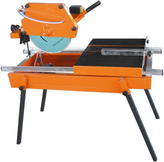

Любой инструмент требует своего пользователя.У меня два электрических,один ручной на подшипниках.Все зависит от выполняемых работ.Но нравится такой и есть идеи для него,но нет места хранения и транспортировки.
