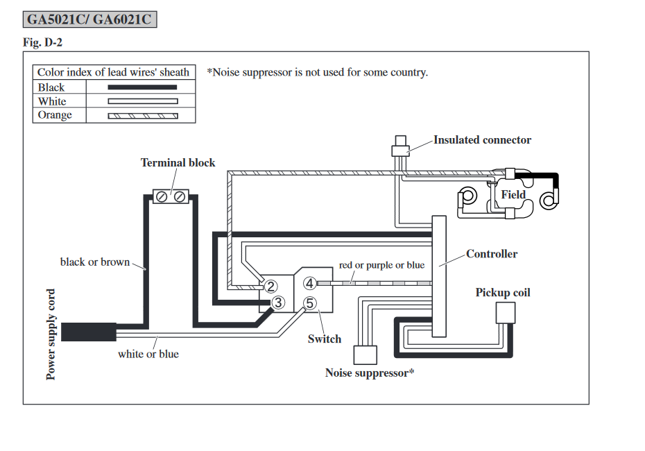

Дело было вечером в гараже....Решил помыть,почистить УШМ Makita GA 5021C Все получилось,но :( как подключать кнопку не помню.Все голову уже сломал.Спасайте.....! :clapping

если какой провод куда, то есть на взрыв схеме. Проводов сколько?

ole325Кнопка 4 контакта

два пришло два ушло, тестером проверьте

или так

ole325, :applause: Спасибо по схеме все заработало!!!!!

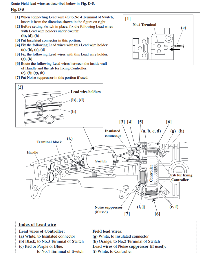

gornmax, на будущее, делайте фото. Это маките спасибо балует нас руководством по ремонту в открытых источниках.
