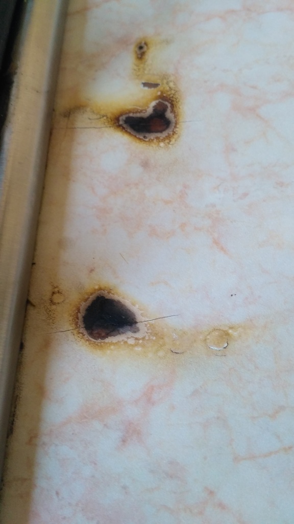

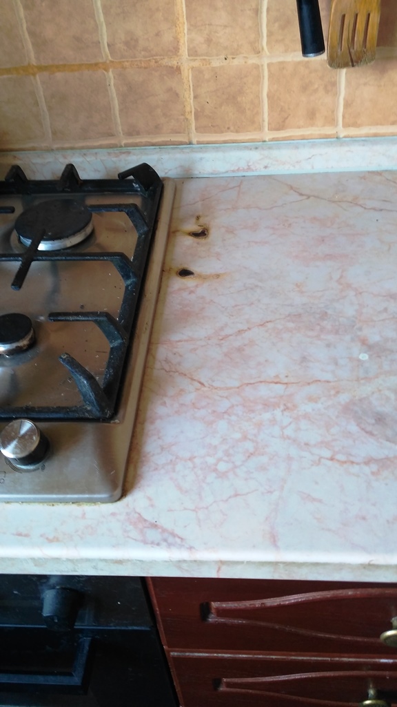

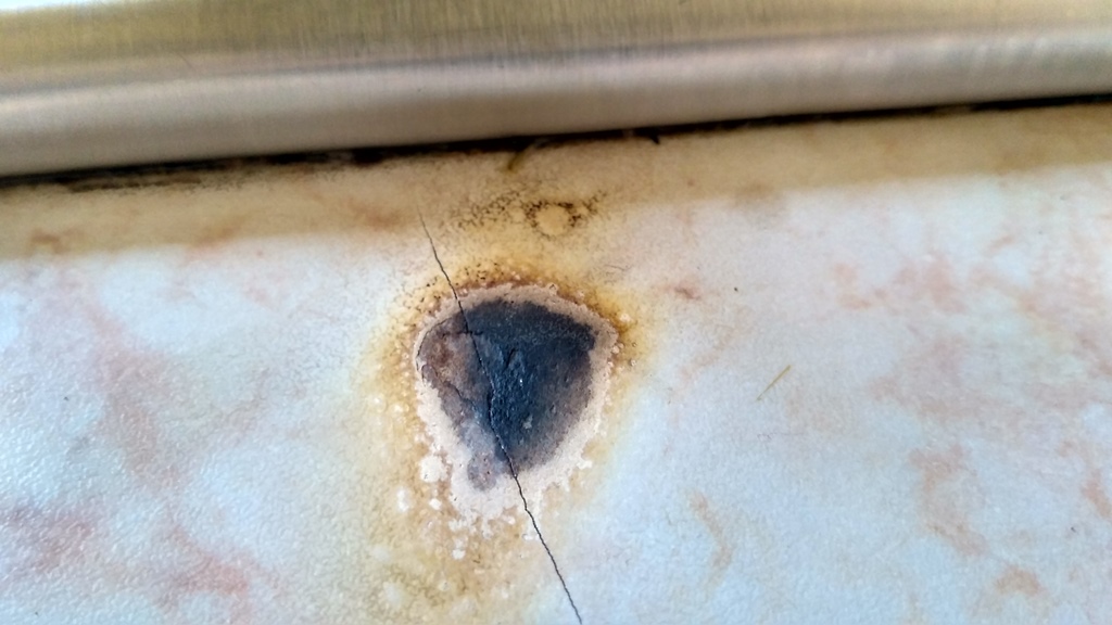

Пострадала столешница от огня. Тряпка загорелась, вовремя заметил. Но дыры есть. Прошёлся наждачкой чуток. Чем закрыть или замазать? Может полезной штукой закрыть типа подставкой для сковородки сверху или типа того? Какое нибудь изящное решение :) Не хочу плёнкой заклеивать

Зашпаклевать и нарисовать кляксу.

Акриловой шпаклевкой для дерева, любого цвета, какой понравится.

Автошпаклевкой попробуйте.
Сообщений: 139984
25.05.2017 в 17:09:32
Deniska621, В автозапчастях - эпоксидная, или эпокси-полиэфирная шпатлевка. Там же есть в тюбиках или маленьких баночках краски для заделки мелких дефектов всяких разных колеровок. Можно купить два колера - светлый и бежевый и художественно попытаться повторить рисунок.
