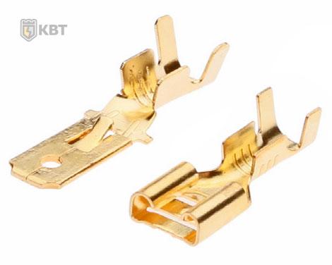

Как вариант, возможно, заземляющий провод подключается клеммой "мама" к шине, а загогулина предназначена для фиксации клеммы. electronoff.ua/images/goods/middle/klemma-mama-6-3mm-neizolirovannaya-s-fiksaciej-1.jpg

К РП-М/Faston другая ответная часть. Пластина с отверстием.
И просто конструктивно, куда там девать "хобот" с обжатым РП-М, если судя по фото, этот торец пластины заканчивается весьма близко от фиксатора кабеля? =)
