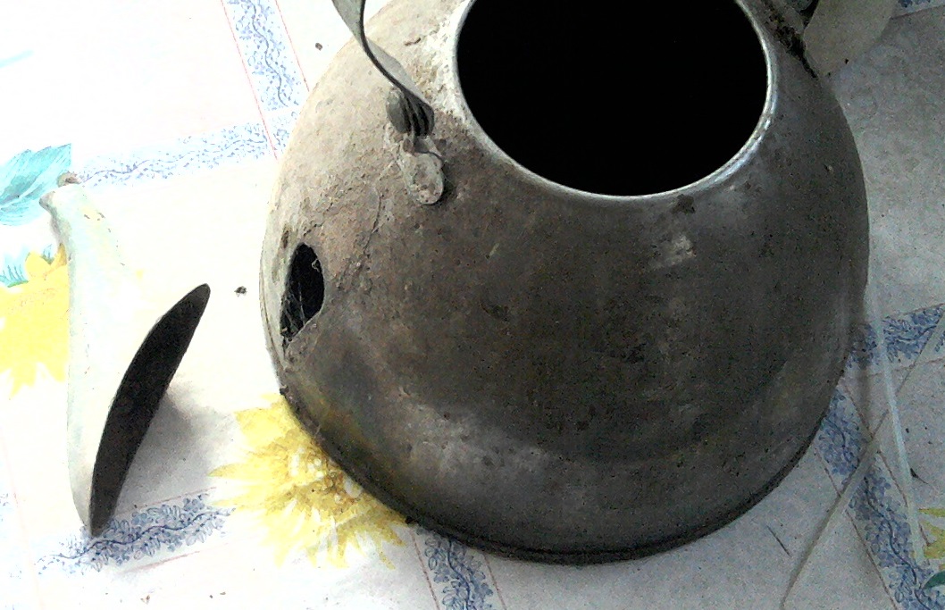

Добрый день. Подскажите плиз можно ли восстановить сие дорогое для меня изделие. Собственно, на фото советсткий чайник из нержавейки с отвалившимся клювом. Какие могут быть варианты восстановления?

Поиск - сварка аргоном в вашем регионе. Автомастерские, нерж перила для лестниц и т.д.

В рекламно производственных кампаниях есть лазерная сварка нержи, сам на таком аппарате работал.

Я просто пропаял, когда из под носика-свистка течь стало, ручки к туркам из нержи паяю регулярно :( , когда про них забывают и вода выкипает

Точечная сварка
