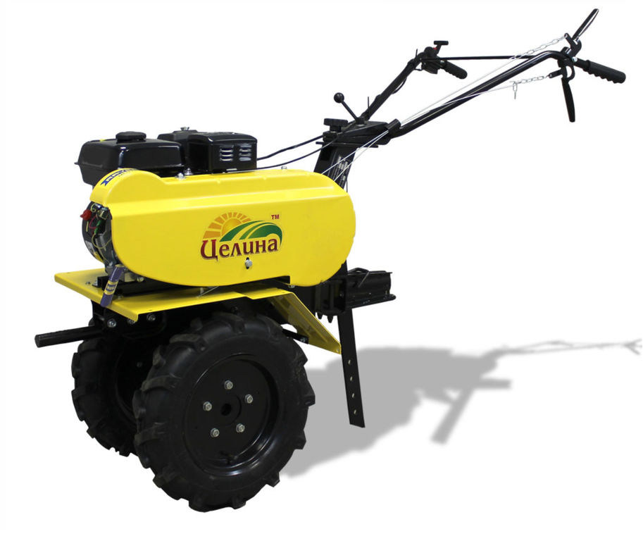

помогите решить проблему.при натяжении ремня переднего хода,на второй скорости,раздаётся сильный скрежет ремня при проскальзывании его по шкиву.затем ремень резко цепляет шкив и мотоблок глохнит.мотоблок новый,редуктор легко крутится от руки.может проблема в качестве ремня?

Предварительный скрип - это нормально для новых ремней. Может не так ремень установили на мотоблок? А на 1-й скорости и задний ход не глохнет? Хорошо бы фото с снятым щитком, чтобы увидеть как ремни установлены.

деревенщина, навскидку-пружина на натяжку ролика переднего хода есть? Ну и непонятна работа центробежного регулятора оборотов, вроде он не должен разрешать глохнуть. Или Вы на малом газу трогаетесь?

я на нём ездил первое время с адаптером,обкатывал месяц по часу выезжал и такой проблемы не было.мне кажется это из-за ремня.он обтёрся и стал жёстким и проскальзывает не давая плавно тронуться.и чем сильнее нажимаю рычаг переднего хода тем сильнее скрежет но мотоблок при этом медленно не двигается а резко дёргается и глохнет.на второй скорости,и на полный и на полгаза и на холостом.в интернет я такой проблемы не находил.сегодня сделаю фото под кожухом выложу может вместе и разберёмся.

деревенщина, привет! Есть старинный способ лечения ременных передач - прижми к рабочей поверхности ремня кусок канифоли.
