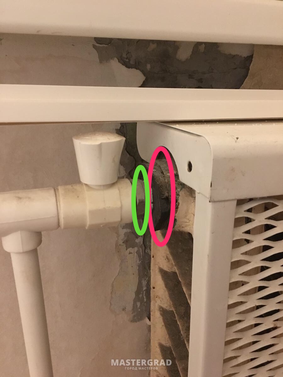

Добрый вечер, требуется заменить старую батарею на новую биметаллическую. Вопрос где именно крутить ключом? При попытке прокрутить начала крутиться пластиковая часть.

Пластик держать ключем, и аккуратно крутить гайку правее без лишних усилий. Если не идет - не прилагать больших усилий. Побрызгать чем-то типа WD40 и подождать. Простучать по гайке в разумных пределах. Если не пойдет - аккуратно пилить гайку на две части бормашиной, или хотя бы надрез сделать. Или отпиливать болгаркой от батареи и дальше думать....

BV написал: Пластик держать ключем, и аккуратно крутить гайку правее без лишних усилий.
Ещё в какую сторону крутить? Я вот такого соединения не монтировал. По-моему сверху-вниз.
Соединение ещё м.б. неразборным.

AndyMirror написал: Я вот такого соединения не монтировал. По-моему сверху-вниз. Соединение ещё м.б. неразборным.
В батарею ввернут штуцер с накидной гайкой. Накидная гайка накручена на наружнюю резьбу крана.

BV, крутить надо красную или зеленую?))

Racb написал: крутить надо красную или зеленую?))
Почти как в Матрице! )) Можно и там и там крутить... Где пойдет резьба, там и хорошо, но скорее всего быстрее стронется резьба между красным и зеленым...

Racb написал: BV, крутить надо красную или зеленую?))
Racb, зеленую. Давить на ручку ключа вниз. Кран придерживать другим ключем чуть вверх

Разрезать гайку без повреждения крана будет трудно. Проще отпилить между красным и зеленым. Но прежде нужно убедиться, что вентиль запирает воду полностью.

Я бы выкинул этот пластиковый недокран вместе с батареей, поставить с новой батареей нормальный металлический с американкой, а еще и термоголовку можно предусмотреть.

Acer написал: Я бы выкинул этот пластиковый недокран вместе с батареей, поставить с новой батареей нормальный металлический с американкой, а еще и термоголовку можно предусмотреть.
Acer, но похоже, пока еще кран нужен.
Racb, Этот полипропилен стоит на системе центрального отопления? Стояки стальные? Если ДА - менять весь пластик на сталь

BV, въехали в квартиру три года назад. Там уже все так стояло. Я хз что это)) во всей квартире такие трубы стоят.
Без крана не вариант, стояк перекрывать геморрой большой я думаю.
