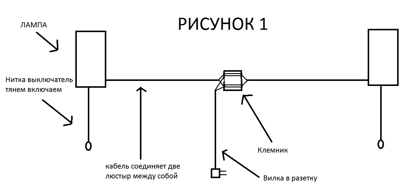

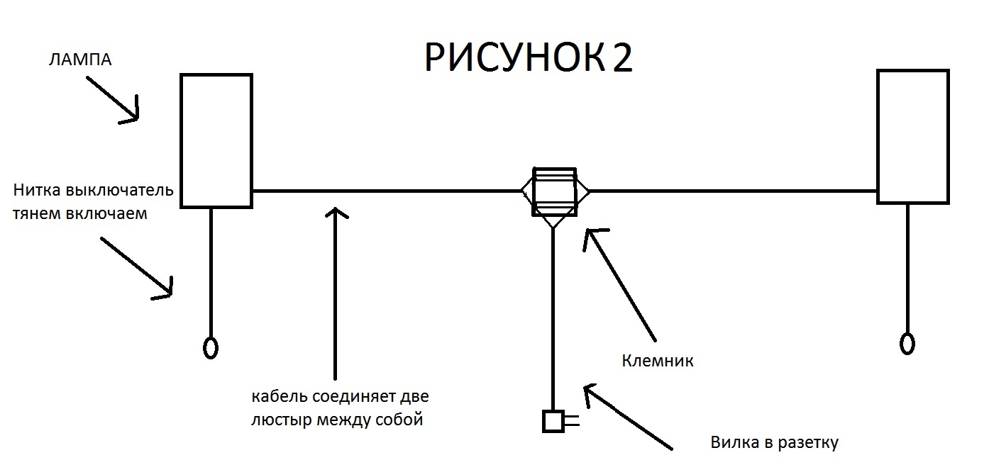

Добрый день, нужно подключить временно две люстры именно по такой технологии как на картинках, вопрос как правильно подключить вилку? вот две картинки какая из них верная?

Просто питание на них параллельно подать и все. Выключатели у них свои. Три провода от розетки и двух ламп скрутить. Синенькие с синеньким, коричневый с коричневым. :swoon

"Две люстЫр" правильно будет соединить по ПЕРВОЙ схеме

Tether написал: две люстры именно по такой технологии как на картинках
На картинках "технология" не прописана. Если квадратик в середине - клемник, то только схема 1 (схема 2 - КЗ). Но работать люстры (шнурки) будут независимо друг от друга.

Нарисовано не четко. В чем разница - не совсем ясно. По-моему, на первом рисунке люстры соединены параллельно. Если я прав, то это - правильно. На втором рисунке люстры соединены последовательно (так мне кажется). Если я прав, то гореть в пол накала они будут только, если включены обе. Любая отключенная люстра отключает и вторую. Если ТС присвоит каждому проводу номер - легче будет разобраться, что он (ТС) нарисовал. Впрочем, на месте ТС, я бы просто собрал бы обе схемы и проверил, что получится.

Tether, первая)

igor1 написал: Впрочем, на месте ТС, я бы просто собрал бы обе схемы и проверил, что получится.
Как написали выше, по второй схеме КЗ на клемнике (нижняя перемычка объединяет 2 входных провода), поэтому вторую лучше не собирать.
