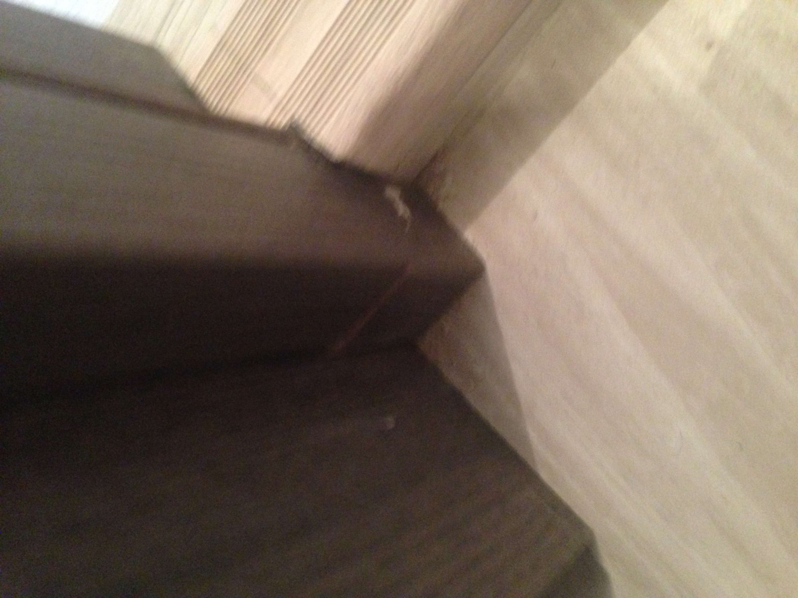

Вообщем даже не знаю. Так получилось что наняли на ремонт квартиры универсала которого пригласили к нам по знакомству (Не дай боже брать универсала в следующую квартируи тем более по знакомству, т.к. как показало время все таки "хороший мастер" у каждого человека понятие свое" а остановить работы было невозможно, т.к. поскольку с мастером были в нормальных отношениях заплатили больше половины сразу и остальное по факту выполненных работ. Квартиру принимали достаточно бегло, т.к были определенные семейные нюансы по которым надо было быстро принять и уйти, но работа с официальным договором подряда, так-что косяки в принципе мастер устранить должен. Поэтому хотелось бы спросить, что является косяками.
Основные моменты которые которые мне абсолютно не понравились и кажутся точно косяками такие, надеюсь вы подтвердите мне мои доводы ну или же наоборот скажите что я не прав))
Поскольку ни разу не строитель и не отделочник, хочется поинтересоваться вот чем.
  1. Смесители в сан.узел были куплены до монтажа водорозеток и находились на объекте. При этом накладки на смесителях прилегают в плотную к стене но болтаются там как Х в бочке, накладку можно спокойно как счетами по смесителю водить, при этом при попытке закрутить такую накладку, эффекта нет. Смесители Jacob Delafon Aleo.
  2. Второй момент который абсолютно не понравился это "подрез" коробки или доборов? Вообщем не совсем точно знаю как это называется, с обеих сторон с внутренней стороны санузла. в самом низу. На вопрос почему так и что мне с этими вставными кубиками делать, Может быть дверь подпирать? ответ был что по другому сделать было не возможно. Дверь заказывалась непосредственно мастером-универсалом, и естественно проемом всей черновой отделкой так-же занимался он сам. Фото:

свернута резьба? Купить другие чашки за счет мастера. Лучше фото сюда...
matveykuznietsov написал: Второй момент который абсолютно не понравился это "подрез" коробки или доборов?
Коробка стандартной длины. Дверь открывается туда, где выше. Второй вариант - отпиливать дверь в длину. Но тогда бы эта коробка встала ниже других дверей в коридоре - например на кухню. (это варианты установки, когда уже готов пол и порог)
По уму это надо было продумать заранее и сместить перепад уровня так, чтобы коробка полностью встала на верхнем уровне. Ну а сейчас - искать герметик в цвет и маскировать стык. Колхоз, ... а что делать? Или мастер покупает коробку (две стойки) за свои, переделывает порог и ставит дверь заново.

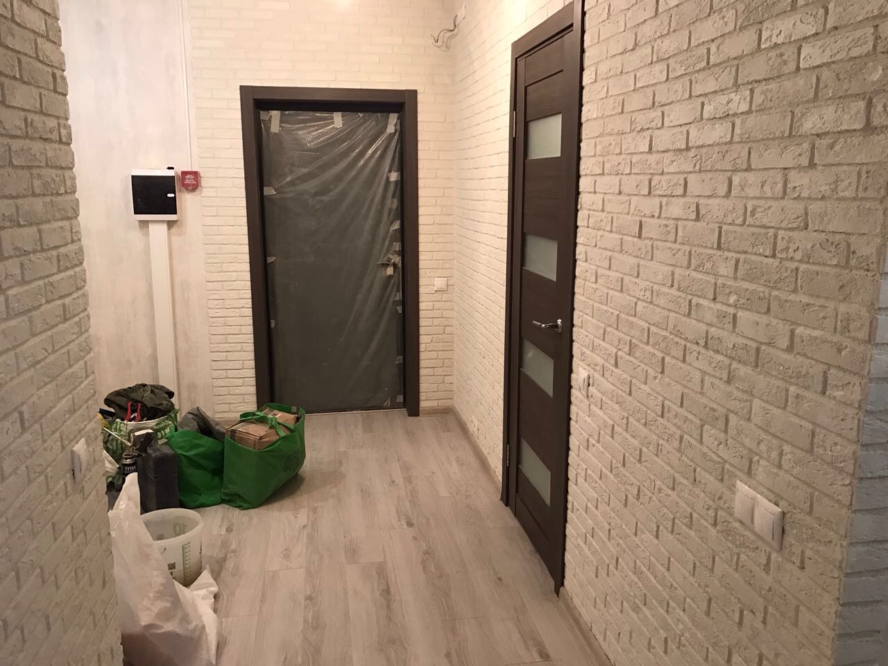

BV, Да пожалуйста. ;) К щитку у меня вопросов кстати нет, собран он вполне себе нормально, единственный минус что он накладной и не утоплен в стену, из-за того что стена на которую он крепится не особо толстая + несущая. Мастер наотрез отказался резать и штробить несущую стену, был предложен вариант сделать фальш стенку, но я подумал а зачем? Раз щиток находится внутри шкафа то и ненадо особо.
Щиток не большой, т.к квартира студия. 33кв.
Насчет двери, поскольку это студия там всего 1 дверь а не много дверей..можно было и попилить и я как понимаю все таки это он должен был все рассчитать раз делал все с черновой отделки.

matveykuznietsov написал: Насчет двери, поскольку это студия там всего 1 дверь а не много дверей..можно было и попилить и я как понимаю все таки это он должен был все рассчитать раз делал все с черновой отделки.
да

matveykuznietsov написал: К щитку у меня вопросов кстати нет, собран он вполне себе нормально
нормально или нет - нужно фото без крышки, прикрывающей автоматы. На дифавтоматах - нормально, но несколько дорого, и что за автоматика стоит в коридоре рядом со счетчиком?

matveykuznietsov, ну уважаемый, ошибаються все, коротко отпилил, бывает, тихонько метнулся в магазин, купил за свои и чтоб заказчик и не знал, это не косяк, это пофигизм и наглость

BV, Как буду на объекте сфоткаю щит. Насколько помню точно собиралось через клемники wago. Но как именно не смотрел. Автоматика в коридоре естественно дешевый iek Диф+автомат. Но это общедомовая собственность, там опломбировано, там будут менять только представители УК под свою ответственность.
Сантехшкаф я сам составлял. Вполне обычная схема Запорная арматура bugatti, фильтра грубой очистки, счетчики обратные клапана, редуктора rbm, коллекторный узел на хвс и гвс. использовался Pex на Rehau. Тоже сфоткаю.

dmitro+, Так я про тоже самое. Если бы человек сказал, мой косяк, переделаю вопросов нет. Так он же мне не предложил переделать и заметилось то это не сразу) А он довольный поскакал) Деньги получил, зачем теперь за что-то отвечать? На мой вопрос про откосы дверей, ответ был там по другому сделать нельзя) Это уже подразумевает что человек ясно дал понять что желания отвечать за свою работу у него нет ;)
Конкретно у этого мастера ответы были всегда "По другому было нельзя" или "Плитка не ровная" или "Это Обои такие" и во всем отмазы только в сторону того что либо по другому сделать невозможно, а я то и оспорить это не могу, т.к не знаю действительно так нельзя или можно но здравая логика подсказывает что можно. Сутками сидел и искал как решить ту или иную проблему, в итоге находил спрашивал А ВОТ ТАК можно? Оказывается можно! Понятное дело что мастер, не обязан выступать в роли "Технического проекта на ходу" но все таки должен принимать во внимание желание клиента а не упираться рогом. Вопрос что это? Лень и нежелание работать с трудностями? Вообщем кругом все у нас сваливается в то что материалы не очень, хотя материалы покупались не дешевые. Ну не считаю я что Kerama Marazzi это дешманская плитка с отвратительнйо калибровкой. Да не идеально но и не плохо или на то что "по другому сделать не получится" или "Я не волшебник".
