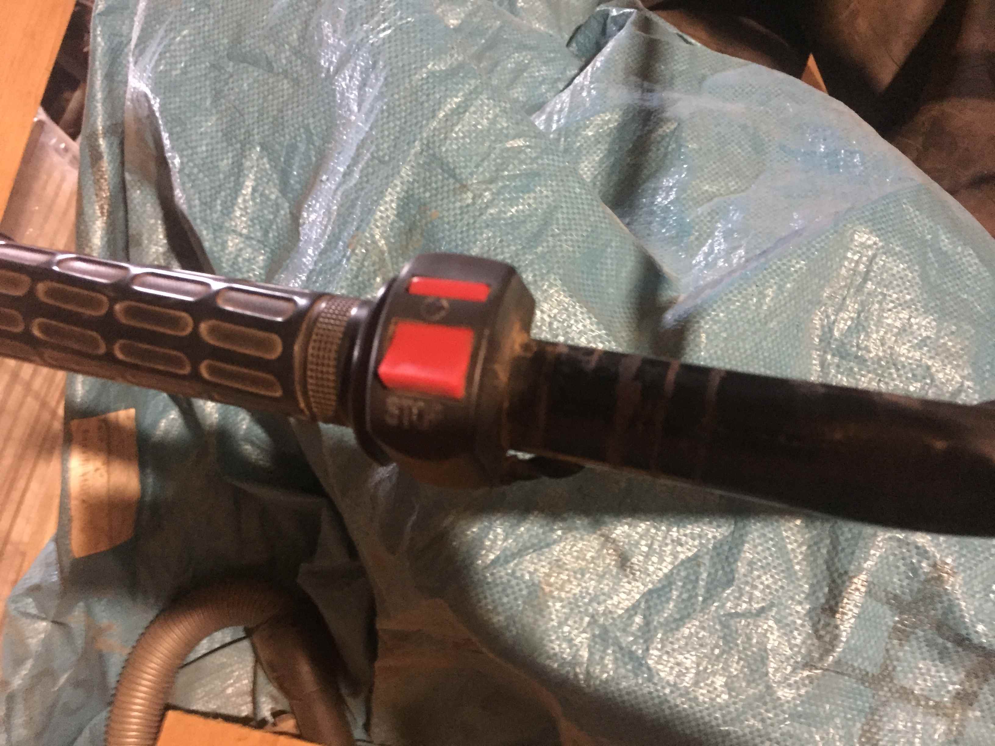

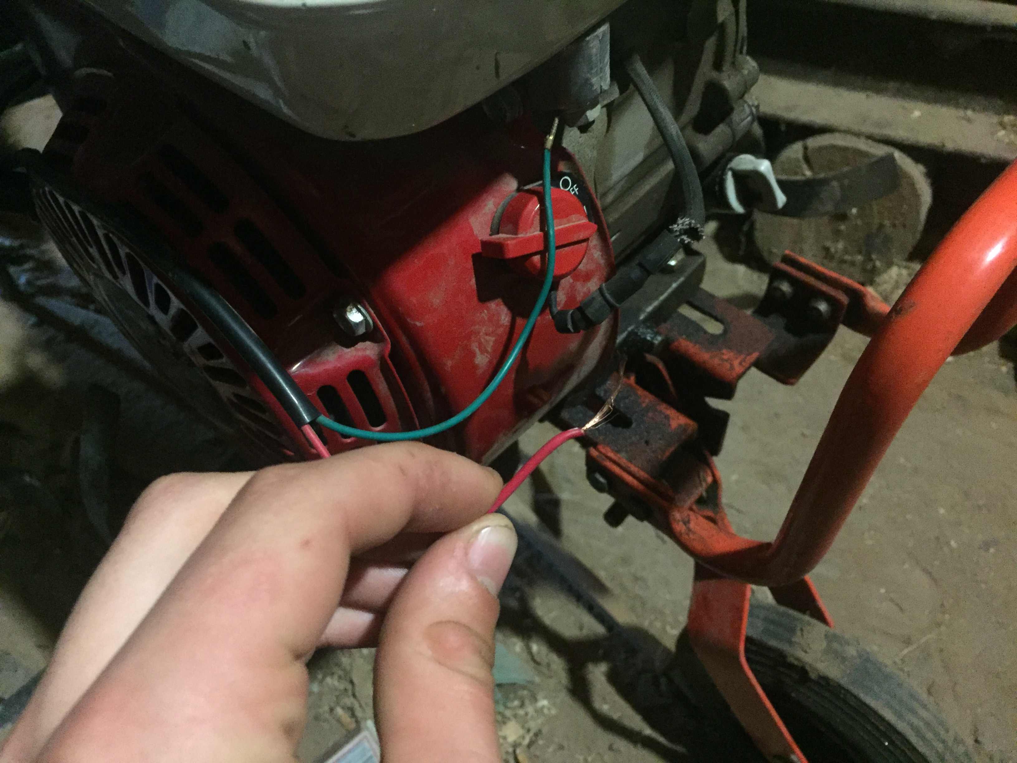

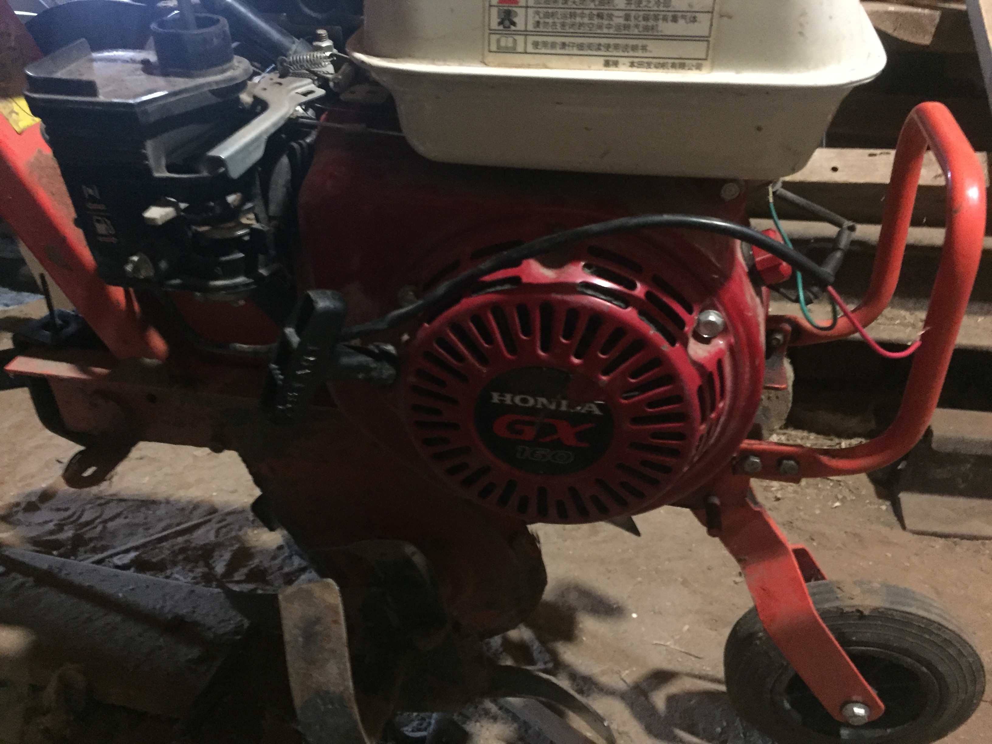

Отвалился провод, куда его поделать??? Из-за этого не заводится. Название культиватора Не знаю, но движок Honda gx160 стоит. Помогите пожалуйста.. Провод идет от ручки включения вкл/выкл.

Maiker018, Посмотрите у вас к выключателю на двигателе подходит черный провод- это от катушки зажигания,красный провод должен с ним соединяться или на выключателе или в том месте где надорвана оплетка.Я так понял что у вас двигатель не глушится с ручки газа.

Maiker018, Провод оборваный на заводку влиять не должен ,двигатель должен заводится и работать без него.Это у вас дистанционное глушение двигателя с ручки газа. Смотрите переключатель на двигателе,к нему подходит черный провод от блока зажигания,этот красный провод должен с ним соединяться или на выключателе или перед ним в скрутке.Отсоедините черный провод от переключателя и прозвоните переключатель. Работа сопротивление бесконечное,останов-переключатель соединяет провод с бока зажигания с землей.
