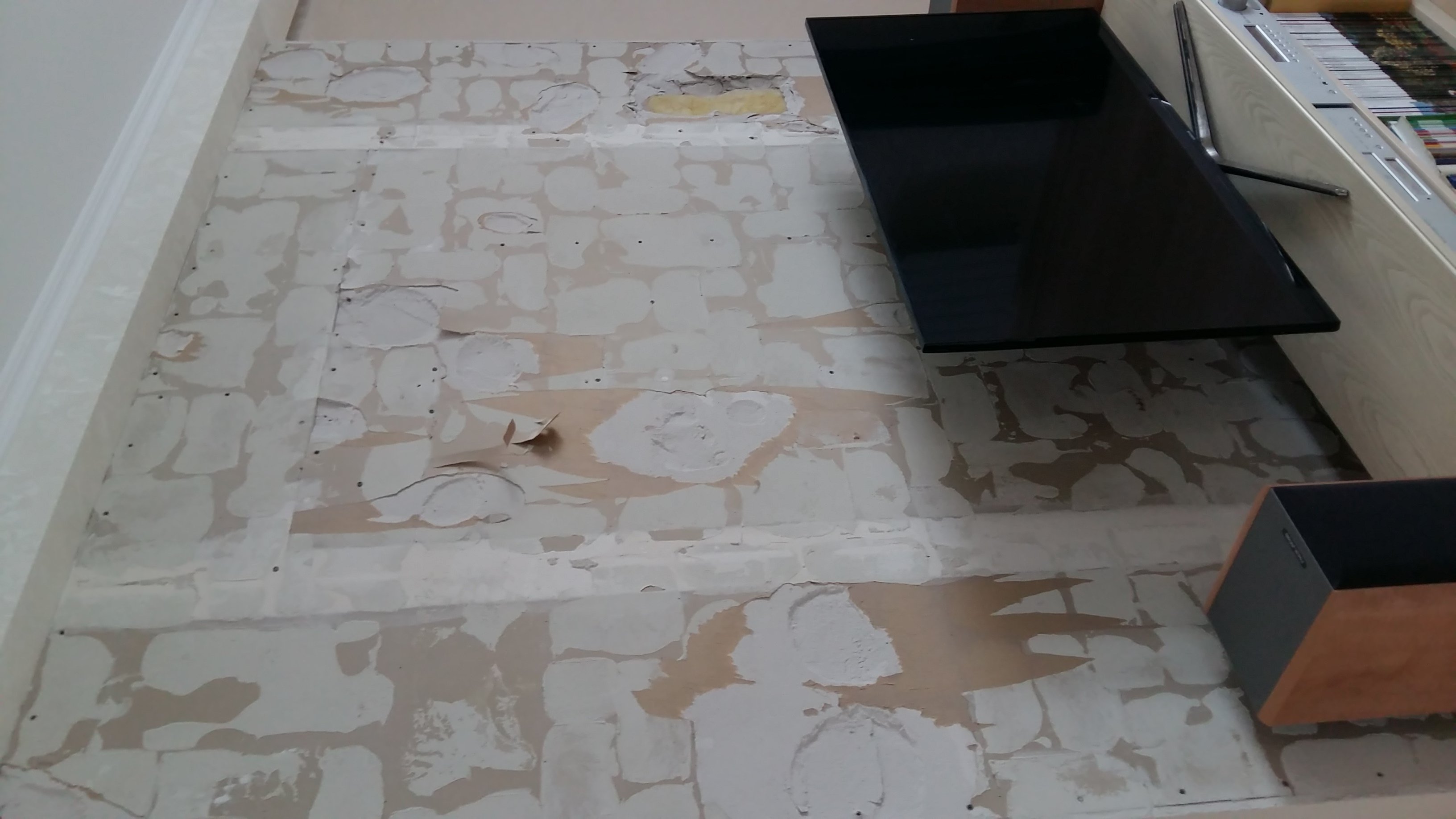

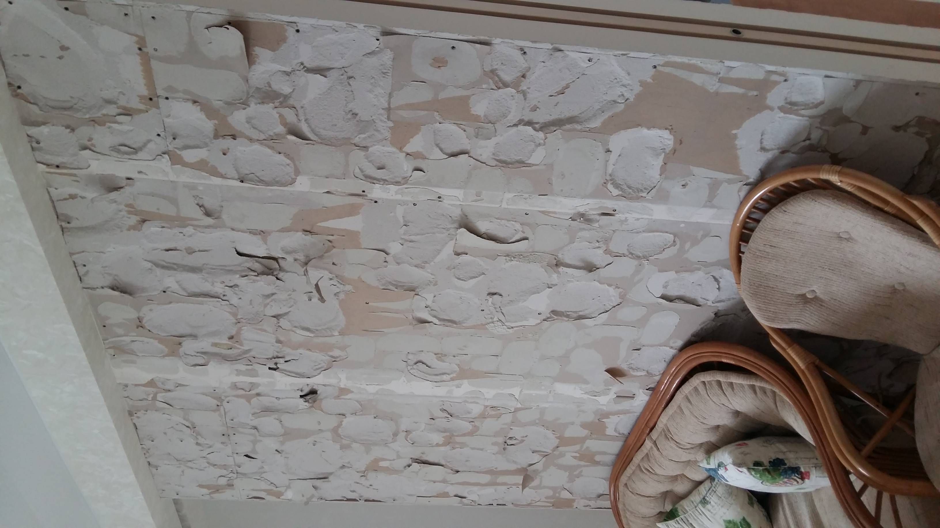

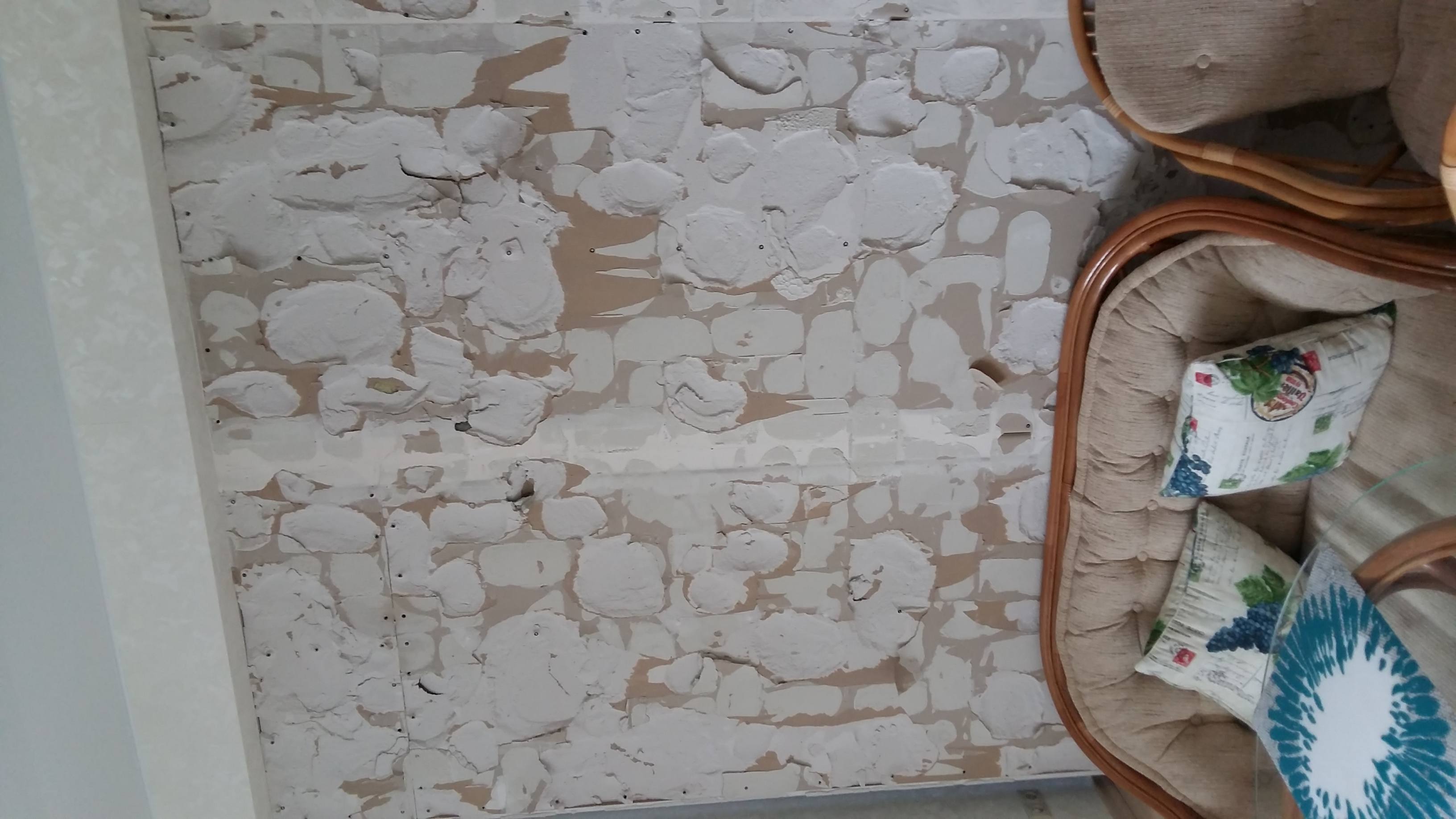

Всех приветствую и прошу совета. Ситуация следующая: с гипсокартоновой стены демонтировался искусственный камень (из легкого бетона), который был наклеен на плиточный клей. При этом сам гипсокартон в разной степени пострадал, как видно на фото. Сейчас хочу положить на стену гипсовый искусственный камень, но непонятно как реставрировать стену, и возможно ли это вообще. Кто-то говорит, что можно зашпаклевать, кто-то - что нужно укрепить некой сеткой, кто-то - что гипсокартон теперь только менять. А вы как думаете?

отодрать все лоскутки, что топорщатся.
Вариант 1. Прогрунтовать ХОРОШЕЙ грунтовкой, например Тифенгрунт Кнауф. Пройти на сдир правилом:
  • плиточным клеем не самым плохим
  • Кнауф Фуген высушить, грунтовать, клеить
Мокрые процессы.... минус.
Вариант 2. Замазать шпатлевкой фуген в плоскость самые большие ямы. (можно даже и без этого) Прикрутить поверх новые листы ГКЛ.
Если увеличение толщины не напрягает.
Вариант 3. Снять аккуратно, не повредив каркас, старые листы и прикрутить новые.
Самый простой - это вариант 2.

Спасибо, BV! Попробуем наверное, для начала, по первому варианту.

Все снять и новые прикрутить.
