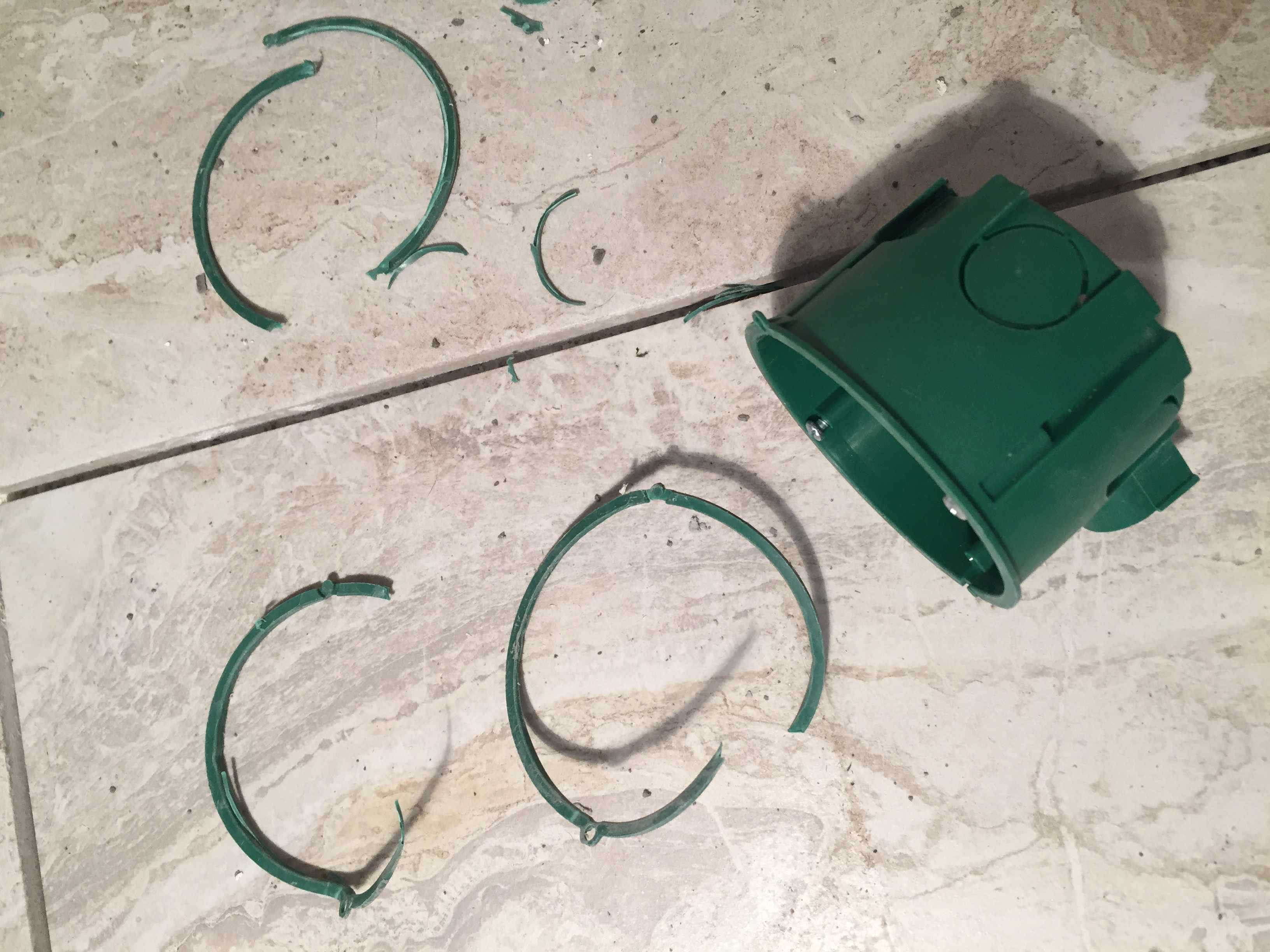

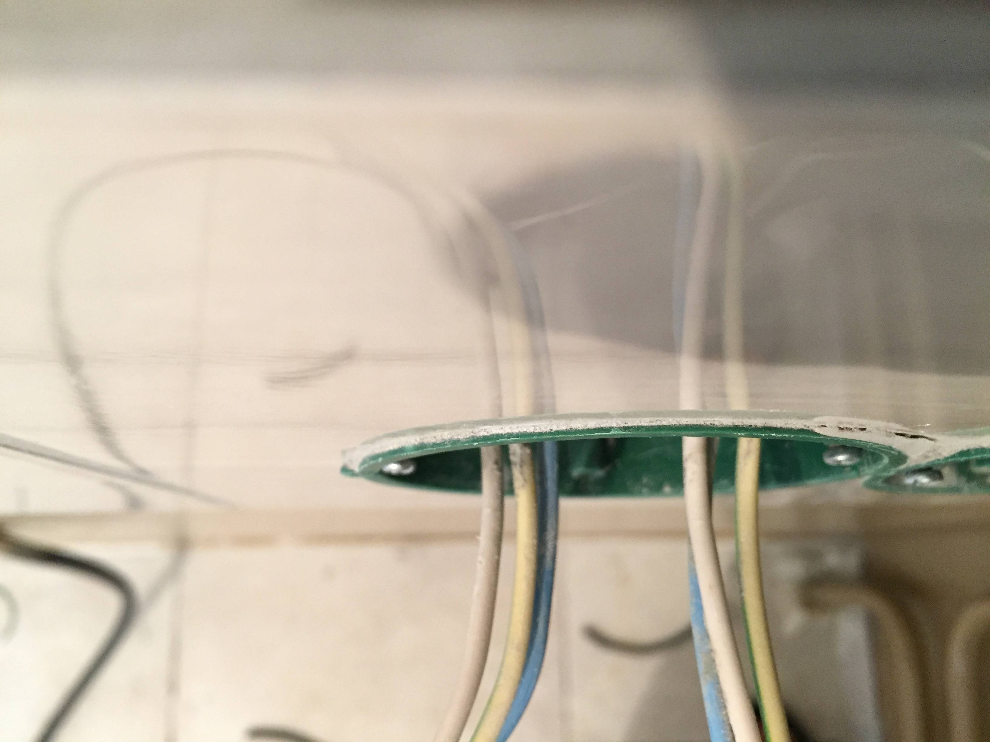

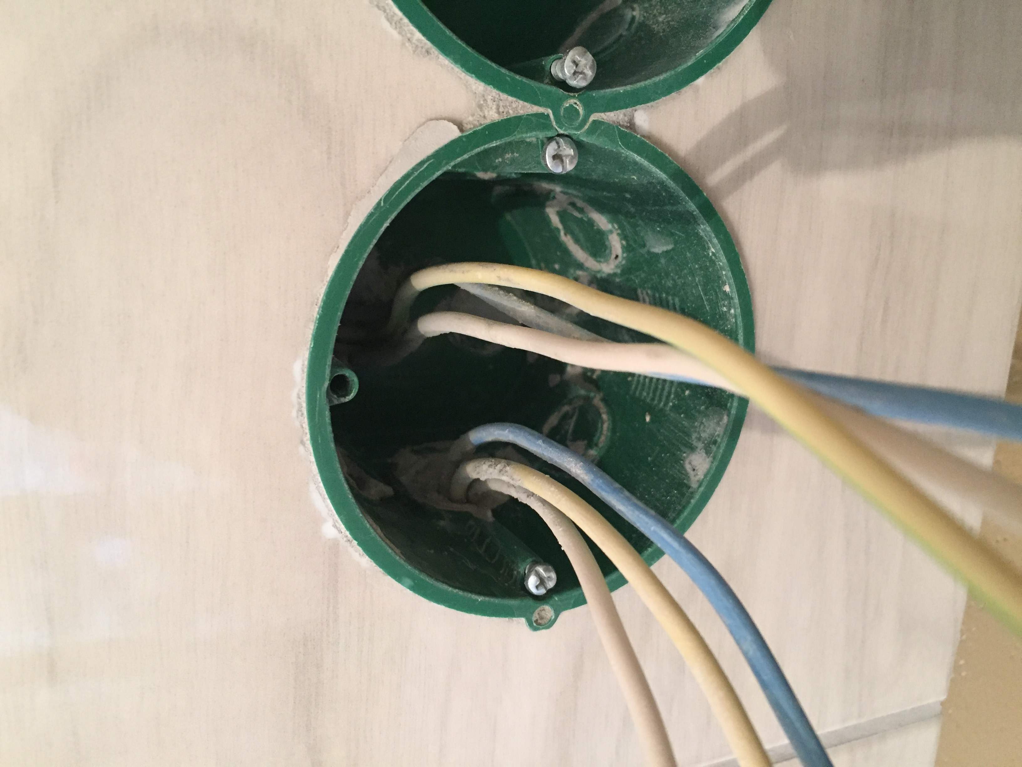

Делал первый раз. При установке розеточных механизмов Legrand возникала щель между рамкой и плиткой. Смог избавиться от этого, срезав внешний рант подрозетника.
Как можно было избежать этой лишней операции?

ставить коробки заподлицо со штукатуркой, не учитывая высоту(толщину) плитки. 1см не страшно для розеток.

Андрей, диаметр коронки надо было не на 68, а на 72мм

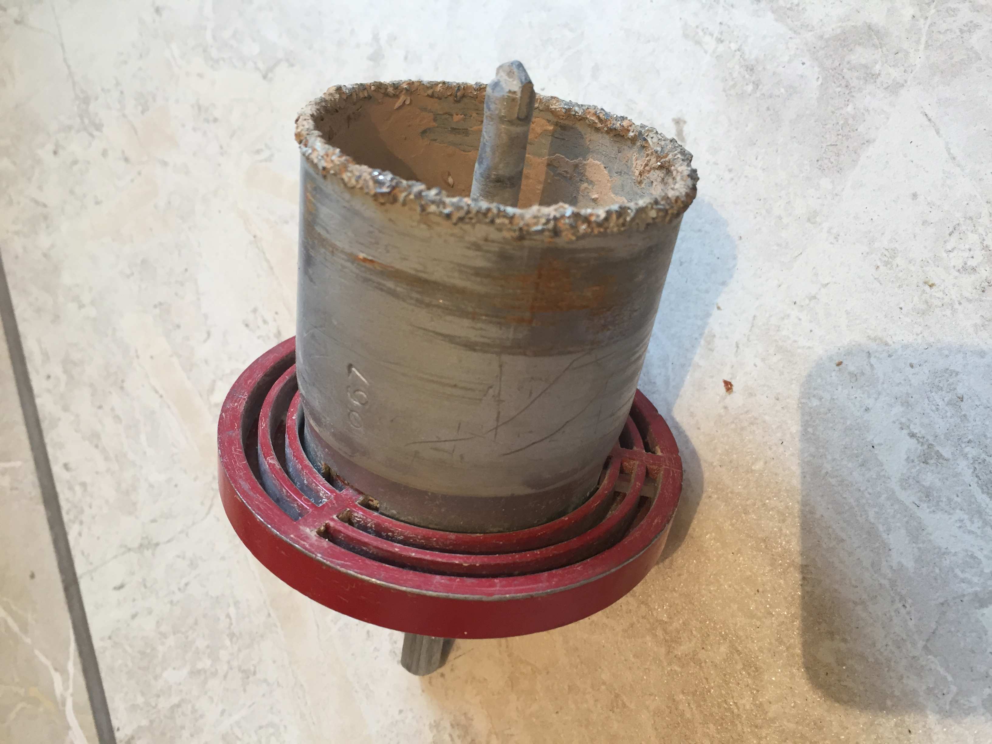

dmitrovski, эт алмазная что ли?

Алмазной пока у меня нет, использовал такую

АндрейМитино, такая вроде для кафеля.

если разово, то можно и фаску напильником снять вокруг отверстия. а для работы, конечно, лучше коронку 70-72. и/или попугая

C2h5-OH написал: ставить коробки заподлицо со штукатуркой,
Как бы да. Ещё можно маленькие подрозетники поискать.
