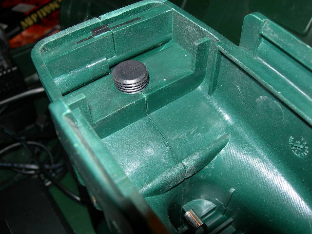

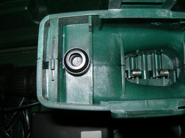

Kvost написал : У моего Метабо такой опции не было.
Может Вы просто внимания не обратили? Эта гайка "спрятана" под аккумулятором, сам случайно нашёл.
