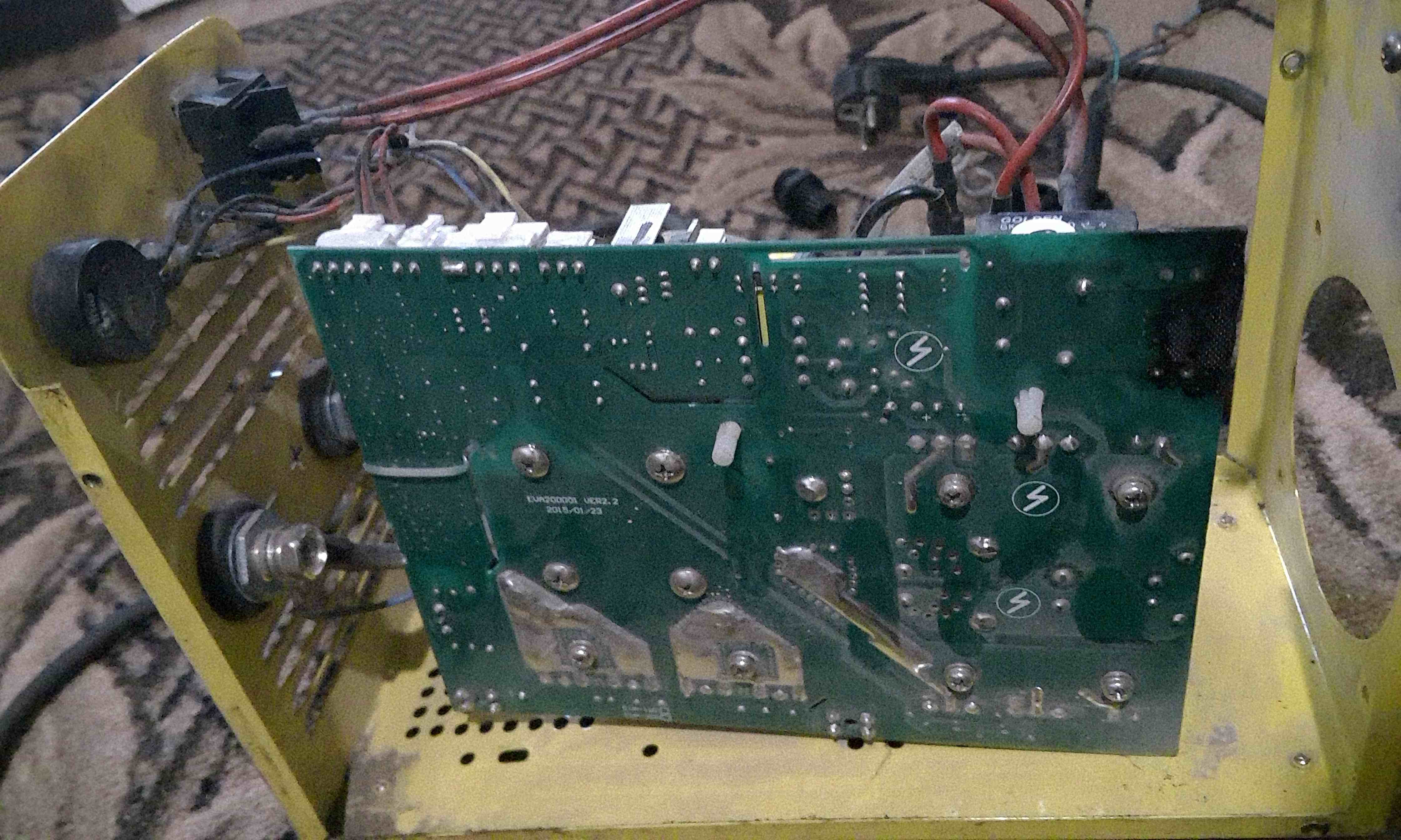

Попал мне в руки FoxWeld Сварис 160 после мягко говоря кривых рук. По всей видимости после падения с довольно большой высоты, так как были глубокие вмятины на корпусе.
Внутри явно выделялись выгоревшие резисторы плавного пуска, а после прозвонки силовой части, были обнаружены сгоревшие IGBT.
Странно что сгорели только 2 из 4х. После замены попробовал включить через лампочку 100Вт, и он запустился. Включил на прямую, попробовал варить- варит. НО не работает регулировка тока.
В интернете не нашел схемы от него. В Сварис 160 ставилась в основном другая начинка. Может кто что подскажет.
P.S. 24В держит нормально, переменник работает, дросель вроде как не закорочен. ШИМ контроллер 3845B, LM358 и 2Х LM324.

Не нашли случаем схему?

vityok720624, Доброго времени суток, аппарат ресанта, плата такая же. тоже выбило 2 ключа, заменил - варит, но так же не регулируется ток. разобрались с проблемой?

ZyaK, vityok720624, Был на сайте: 31.07.2017 19:51.То что плата похожа на Ресанту,не верится.Делайте фото своего аппарата,выкладывайте сюда в хорошем разрешении,будем разбиратся.
